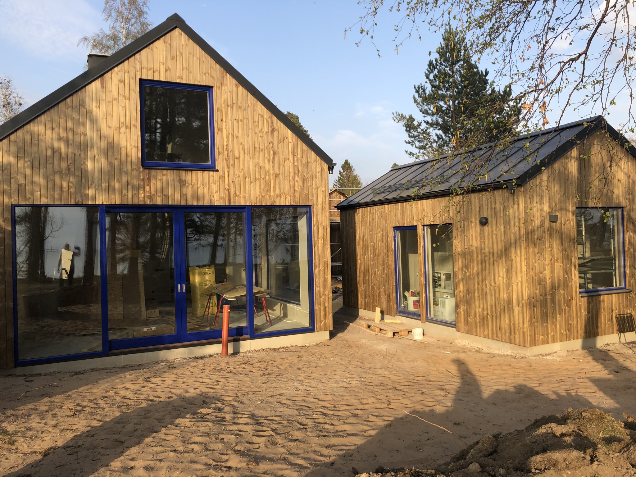

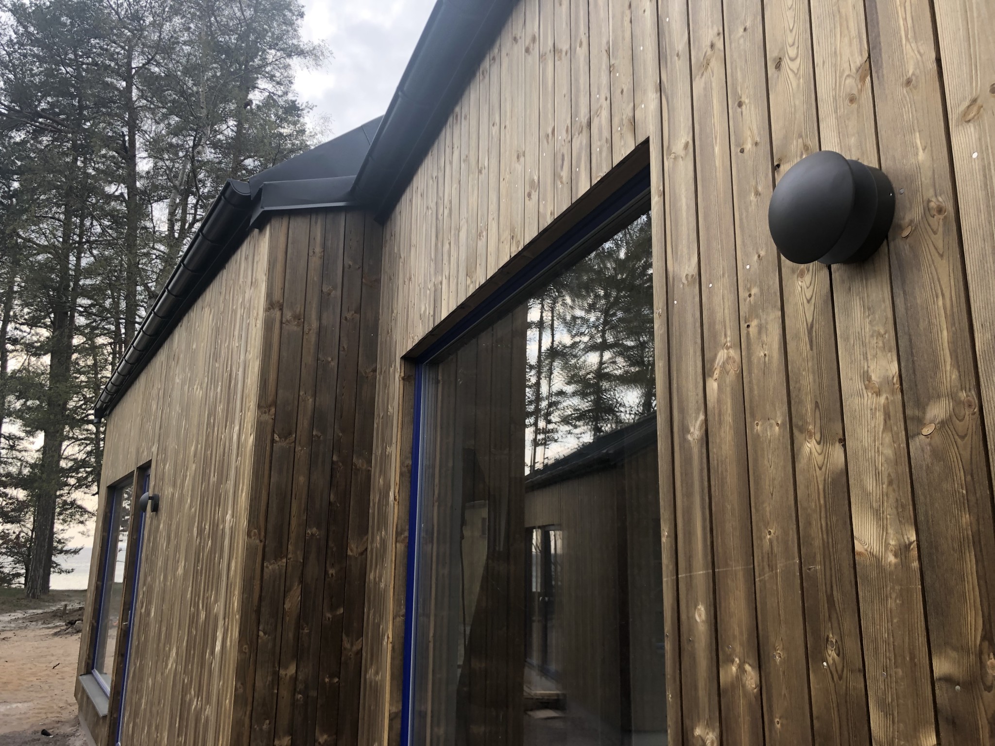

Hej vi tjärvtriolade en ny lite sommastuga (50 kvm 4,5m i nock) samt tillhörande attefallsgässtuga 2016.
Jag kan inte säga så mycket om hållbarheten. men några efarenheter:
Första intrycket är mörkt och nästan lite grönaktigt. alteftersom ljusnande mot ljsgrått.
Luktar gott, tjära och balsamterpentin
. Även vi luktade gott i lång tid efterråt..
Lättstruket och jämnt resultat redan på en strykning.
Rinnigt, inte på väggen utan överallt annat på penslar, handskar armar och droppar ner. Vi byggde altan efterråt så det var bara att slabba på.
Jag strök 99% av all panel innan den monterades. Mycket smidigt men snickarna svor eftersom "färgen" aldrig riktigt torkar, det är ju tjära,
Vi hoppade över andrastrykningen på extrahuset och det ser helt ok ut. Vi kanske tar en strykning till i sommar om det blir lagom varmt. (för att man ska inte för att det behövs för utseendet)

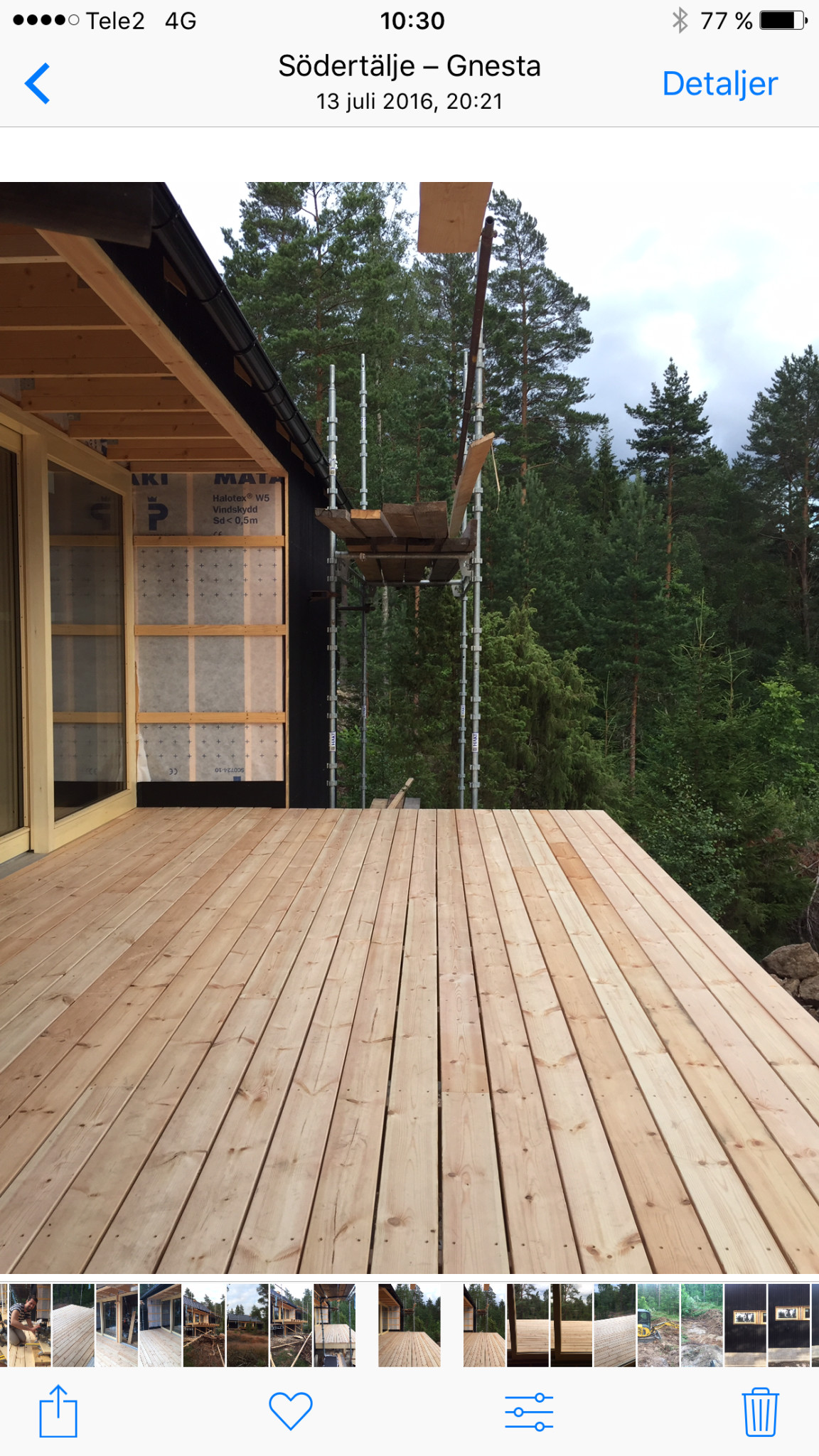

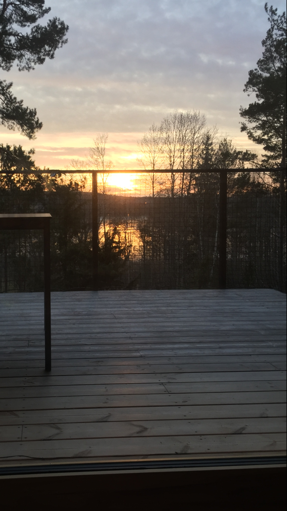

Hör en bild ifrån läggningen av mitt kärnfuru trall 3år sedan samt en ny bild hur det ser ut idag, trallen har endast behandlats med olja efter första vintern annars inget.
I idag vackert silvergrå och inga röt tendenser alls efter 3år
