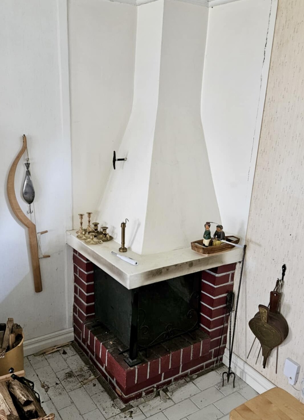

Vilken typ av färg på öppen spis? Ouppvärmd på vinter. Används spordiskt på vår/höst.
Har läst olika rekommendationer, många verkar köra vanlig vägg- eller takfärg men förutsatt att det är uppvärmt året runt, vilket inte jag har.
Den nuvarande har en slät blank yta.
Vore bra med tips innan lokala färghandlarn får sälja på nåt dyrt.

det traditionella är kalkslam. Men om det är blankt nu så är det förmodligen redan någon tätare färg på det. Det är nog inte så kinkigt.
Så pass. Hade varit skönt att slippa jaga efter specialfärg. Kanske ska testa med akrylat för vägg då.
Börja med att baka några frallor utan salt så du får bort sotet. Gnugga med innankråmet så fångar det upp sotet utan att smeta runt det.
