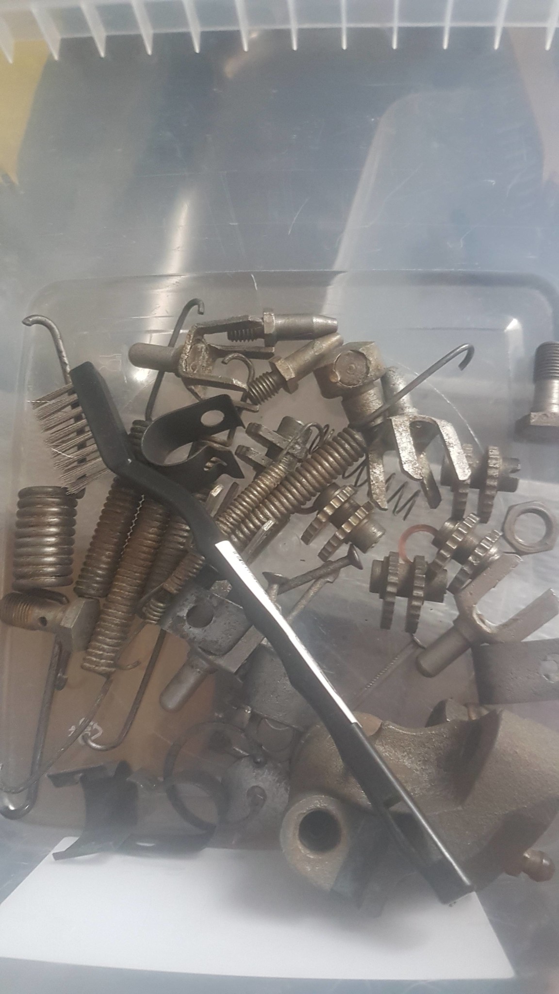

Söker en bra billig färgspruta för att måla smådelar till bil.
Har en 5l med Tikkurila temadur 20 som är en 2 komp akrylpolyuretanfärg som jag tänkte använda
Nu var det en evighet sen jag målade nåt med spruta...
Hur är rengöringen?
Dammar det väldigt?
Rengörningen av sprutan går bra med tvättthinner.
Rengörning av det du ska målas görs med fördel med silikontvätt och klibbduk.
Dammar gör det ju en hel del, speciellt om man målar stora ytor och vill ha fin yta så man kör med lite högre tryck än vanligt men målar man smågrejer räcker det att ha dörren öppen och se till att grannens nya V70 inte står alldeles utanför.
Ska du måla väldigt små grejer kan det va en fördel att använda en minispruta istället, blir mindre sprutbild
Kagan199 och 1 till

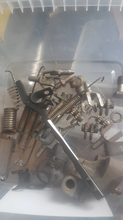

Typ airbrush? Är väl bromsbackar och delar i trumbromssystemet som ska målas nu
Är dom här delarna bla
Samling av blandade maskindelar och verktyg upplagda för att väljas inför ett målningsprojekt.
Jag tycker det känns som om en stor spruta är för stor men det var längesen jag målade nåt nu...
Annars får det bli sprayburk men synd när jag har färg ståendes
Kör med den lilla.
