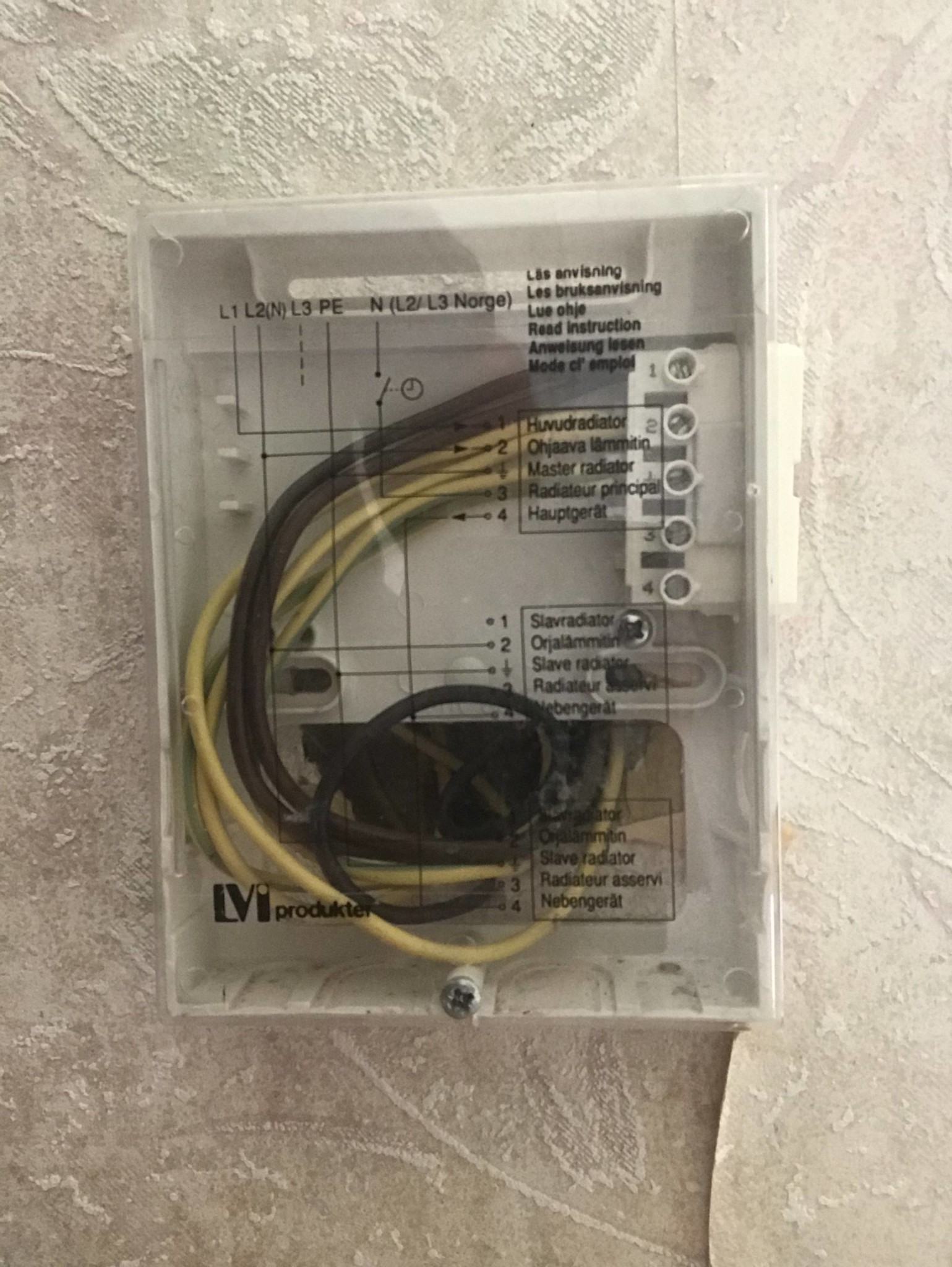

Hej har ett 400v element i hus från 1972 med koppling som ser ut enligt följande. Hur översätter man färgerna som är om man skall koppla in ett nytt element?
Ser ju att kopplingsdosan är en LVI. Vilket även är märket på nya elementet (har ej kommit ännu därav frågan), finns det chans då att nya passar direkt i gamla kopplingsdosan tro om någon vet LVI produkterna

Du översätter inte färger, utan funktioner. Funktionen, givet att inget kopplats om, framgår av kopplingsschemat på dosan. Där framgår att du har två faser och skyddsjord till elementet. Är ditt nya element också 400 V? Har du en likadan kontakt på det? Samma inkopplingsanvisning? I så fall är det plug and play.
Det nya kommer vara 400v. Hur kopplingsdosan ser ut vet jag ännu inte då det ej anlänt. Får väl se hur det se ut helt enkelttommib skrev:
