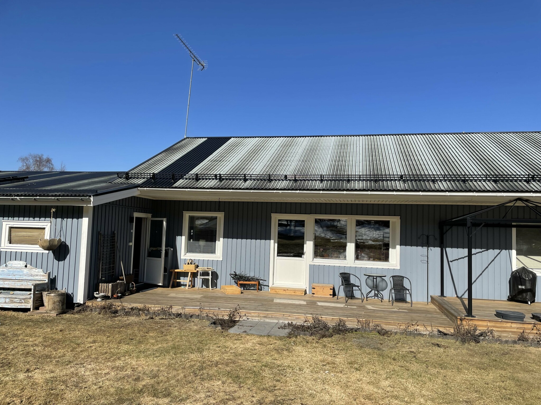

Älvsbyhus i norrland byggt 1991. Vanligt standard plåttak. Mer färg har nötts bort ovanför takstolarna. Troligtvis har återkommande snöras slipat ner färgen på taket. Grannarna har likadant. Ingen rost eller läckage syns. Den mörka plåten är utbytt för 7 år sedan och ser ut som ny. Jag har nyligen monterat snörasskydd på bägge sidor av flera anledningar men det är ovidkommande för min frågeställning.
Är det ett problem att färgen nötts ner? Förkortar det livslängden? Bör man måla om taket för att förlänga livslängden?

Ser ut som att solen har tagit pigmentet. Inte minst av estetiska skäl borde du väl måla i vår.
