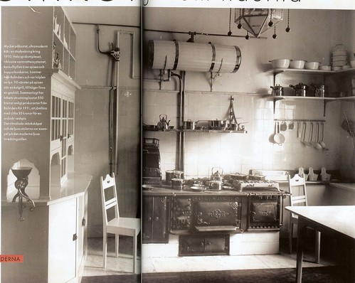

Jag skulle också rösta på vit fog. När jag letade bilder på gamla kök från början av 1900-taket hittade jag lite både och, men skulle i ditt fall satsa på vitt.
Här har du en bil från Gård och torp på ett kök från ca 1910 där man ser att fogen är vit.
På denna bilden ser man också att bänken har en bakkant.

Skönt att höra att jag inte tänkt fel när jag velat ha vit fog, till badrummet lät jag mig dumt nog övertygas om att ljusgrå fog var det bästa, särskilt som plattsättaren sedan inte respekterade mitt önskemål om att fogen skulle vara minimal.
Det blir förstås inte samma kille som kaklar köket.
Då är det klart avgjort, det får bli vit fog i köket. Planen var först att ha bakkant på stenskivan och tapet ovanför. Diskbänken har vi vid ett fönster, men eftersom spisen hamnar rätt långt ifrån kommer vi att ha en liten infälld ho i arbetsbänken vid spisen, och det är där jag är rädd att tapeten kommer att bli solkig rätt fort. Vi har putsade väggar i köket och har också varit inne på tanken att kanske måla väggarna. Men vilken färg ska vi iså fall använda, som inte blir solkig, utan kan torkas av? Kaklat hade vi isåfall bara gjort på den väggyta som hamnar inom spiskåpan. Dessutom kräver målning att väggarna bättras på, tapet döljer ju skavanker på ett annat sätt.
