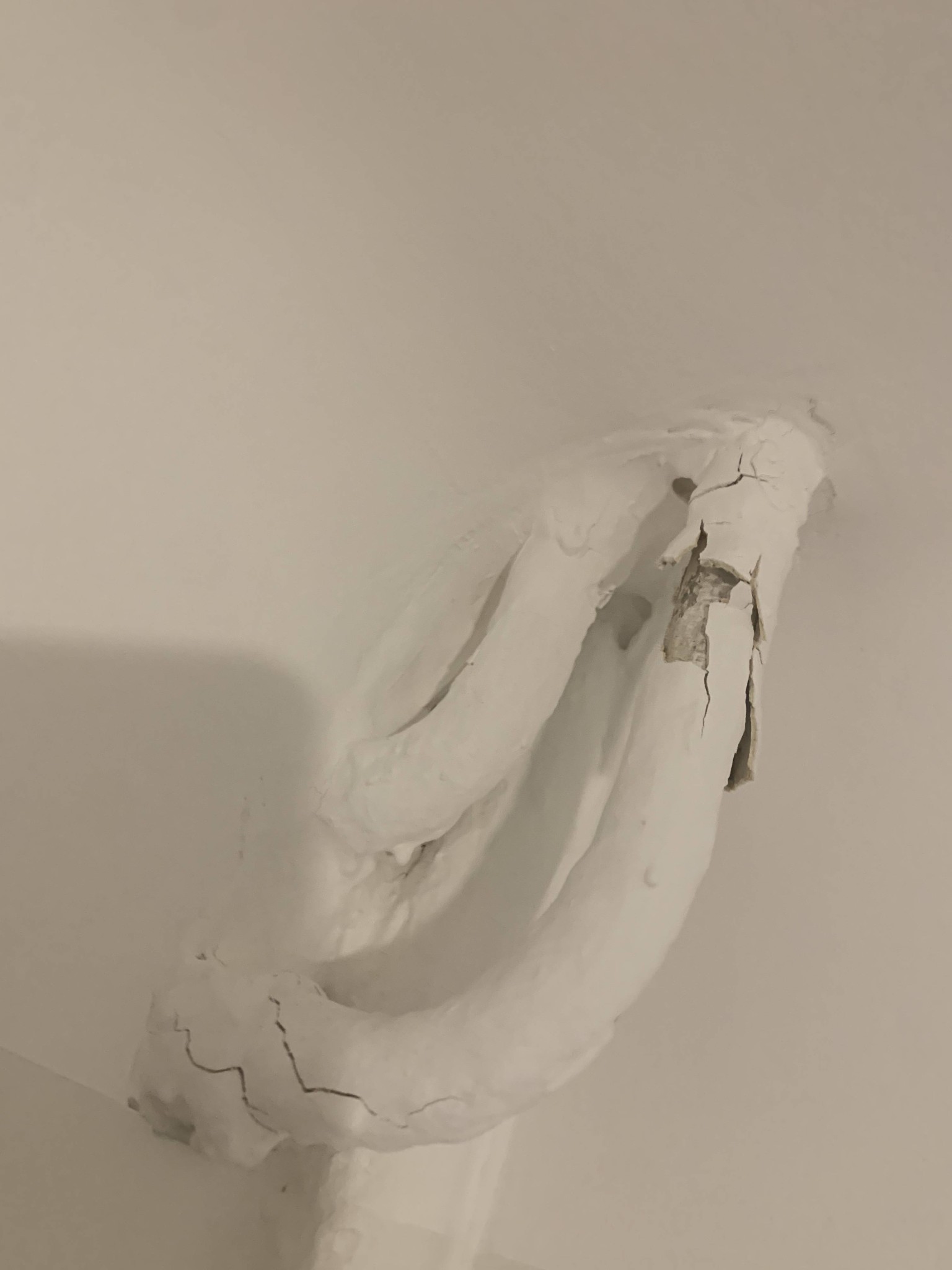

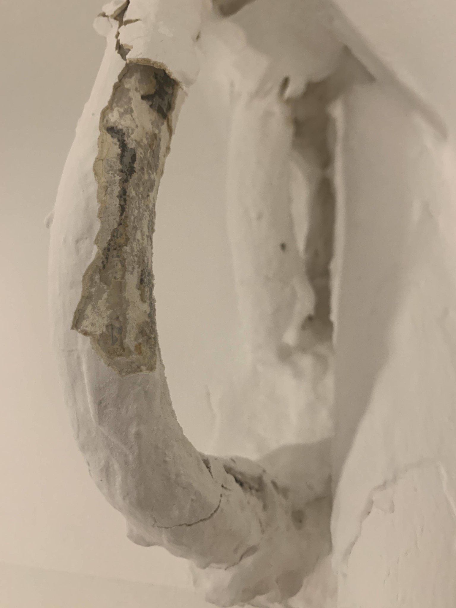

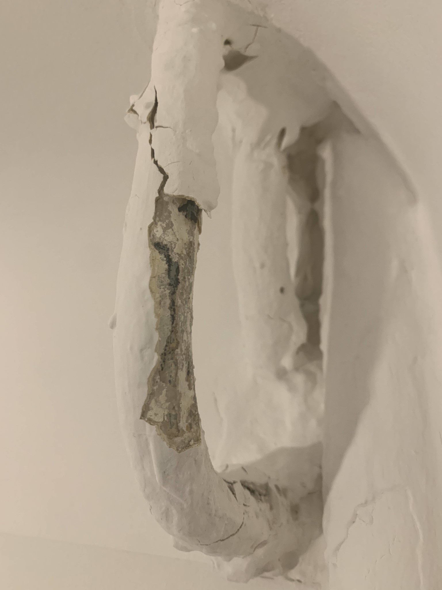

Ett rör i taket har färg som släpper. Vad kan det bero på? Fel sorts färg antar jag. Jag gissar att målaren använde samma färg som i taket.
Vad borde ha använts?

Ser ju ut att va riktigt tjockt påkladdat, metallen expanderar med temperatur och då spricker det.

Ok hur gör man för att få färgen att vara kvar? Specialfärg?
Claes Sörmland
Det ser mer ut som att nån spackelmassa eller gips under färgen har släppt.
Vad är det för rör? Är de i metall?

Ja det är vattenrör.

Skulle vara mer bekymrad för att rörets isolering ser ut att vara gammal, ett vattenledningsrör som är bortåt 100 år bör bytas. Då är knappast den flagnande färgen något att fundera för mycket på. Hur gammalt är huset/röret?
Staffans2000
Det är bara de galvade kallvattenrören som till slut rostar sönder.
Här ser det ut att vara värmerör och de rostar i princip aldrig. Det kan även vara koppar och de rostar inte, de heller.

Tyckte det såg ut som galvat.
Är det till radiatorer håller jag med, då håller det nog...

Galvade rör, bockades "aldrig". Med aldrig, menar jag att jag aldrig sett eller hört talas om det. Orsaken är att galvade rör inte tål att glödgas och troligtvis inte heller bockas med bockapparat.
Bla. med tanke på hur böjarna ser ut, sätter jag mina tjugofem öre på att det är värmerör av järn till ett element rakt ovanför.

Jag gissar också på galvade värmerör utifrån bilden. Närbilden antyder också att de har målats i omgångar med många lager färg och med de åldern lär det undre lagren vara linoljebaserade. Jag tycker t o m att det ser ut som slipfärg, en linoljebaserad gucka man grundmålade med förr för att få släta och fina ytor efter slipning. Kanske är det den som har har spruckit?
Lösning: Rengör rören med kniv och måla om dem från grunden.
