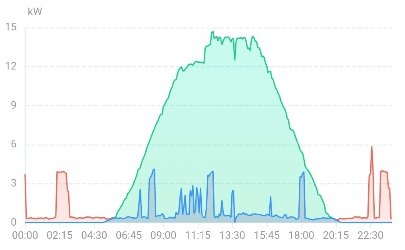

Vi har just fått vår anläggning ”färdig” men självklart så har vi ingen dubbelriktad elmätare. Jag är nyfiken på vad som händer om en sätter på anläggning innan den nya mätaren installeras? Anläggningen var ju på medan de demade den men stängdes sedan av. Blir det en extra kostnad för det ser ut som om elen vi producerar är köpt pga avsaknad av dubbelriktad mätare?
Vi har Huawei växelriktare samt batteri.

Du blir debiterad i bägge riktningarna. Dvs. all överproduktion som du skickar ut på nätet debiteras dig då elmätaren inte ser skillnad på det och inkommande.
Med det sagt så kan man om man har rätt uppsättning aktivera solcellerna och ställa in växelriktaren att endast använda det som krävs för egen konsumtion, dvs. ingen export.
Jag har själv varit i den situationen i somras, tog EON 3 försök utspritt på ca 6 veckor att byta vår elmätare. Så hela juli månad så hade vi en fullt fungerande och färdig solcellsanläggning där vi endast kunde nyttja för egen konsumtion och inte sälja något.
