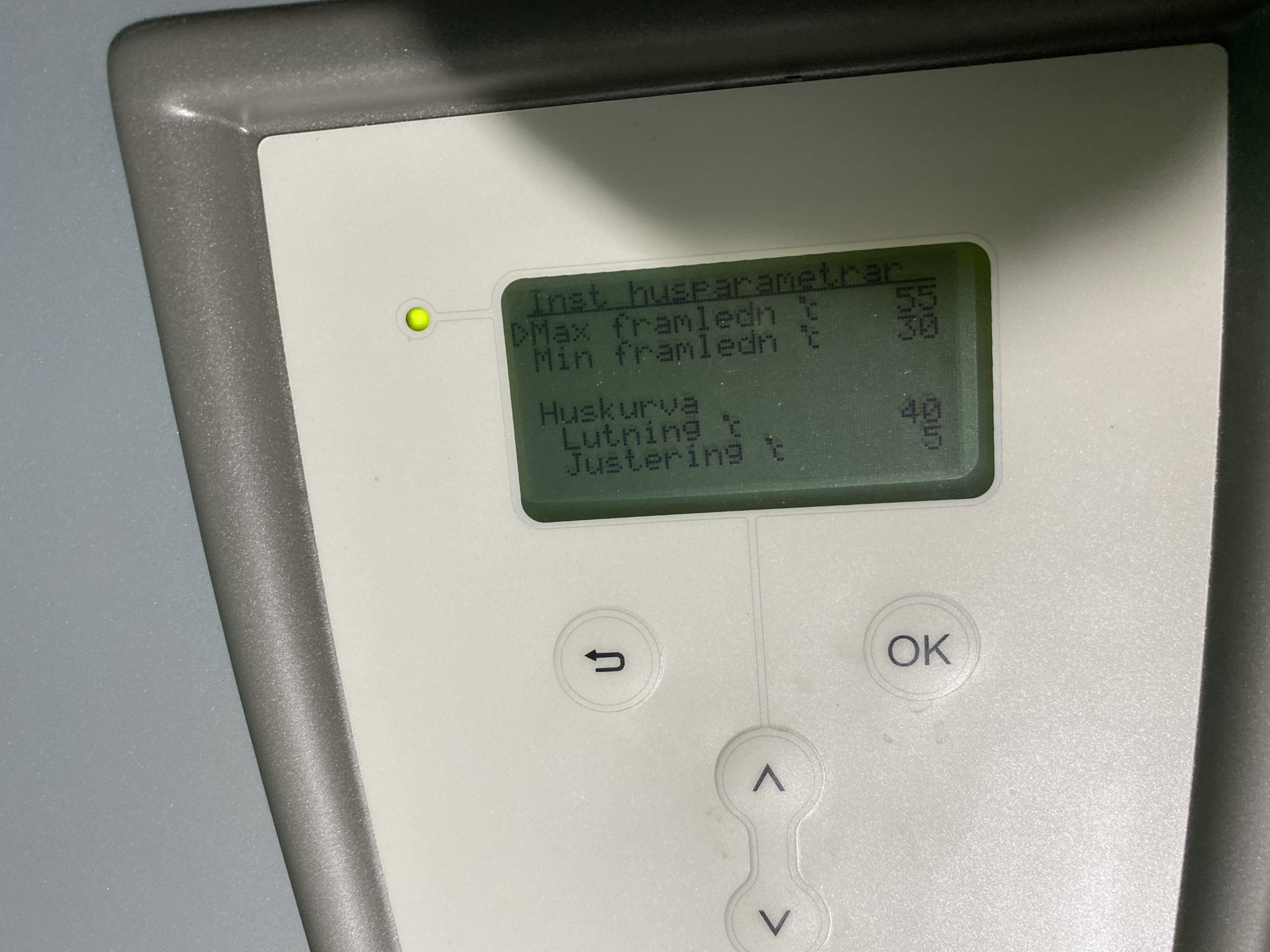

I jakten på kWh skruvade jag lite på pannan…som en effekt av mitt skruvande tycker resten av familjen att duschen blivit kallare…själv duschar jag snabbt och hinner inte märka det… jag tog en bild på de ursprungliga inställningarna men jag har dessvärre lyckats radera den…! Idag provade jag att höja Max framledning med 2C o justering med 2C…vi får se gissar jag. Något tipse?

Framledning, kurvlutning & förskjutning har ingenting med tappvarmvattnet att göra utan bara med radiatorkretsen.

Inställningarna för framledningstemp och värmekurva borde inte ha något med tappvattnet att göra.
Sen känns "min framledning" på 30 grader fel. Det kommer att bli väldigt varmt inne då framåt våren.

ja så borde det ju vara. Jag vet inte vad jag kan ha rört för att påverka vattentemperaturen. Pannan är en CTC 1550.

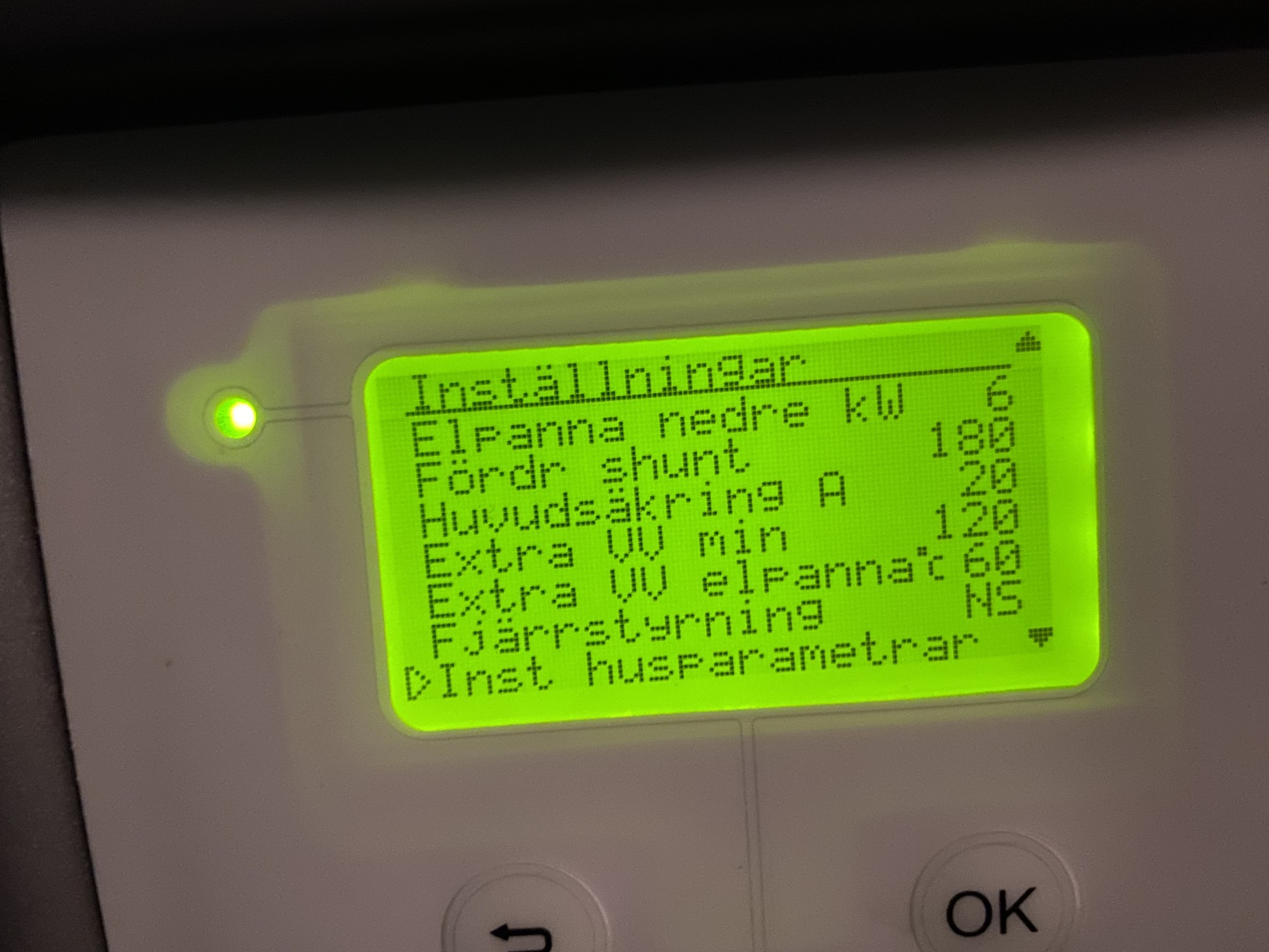

Det du visar på panelen har inget att göra med tappvattnet/varmvatten. Det borfe finns info om tappvattentemperatur. Borde väl ligga på ca 65-75°

Eftersom den inte har en beredare utan en kamflänsslinga som innehåller 5 liter så behöver panntemperaturen vara kanske runt 50°.
Panntemperatur är 50C, nedre (?) 45C. I övrigt ser det ut enligt bild
Mät vad du faktiskt har för temperatur på tappvarmvatten i badrummet så vet du om något måste åtgärdas. Är tempen så låg att man inte får den duschtemperatur man vill skulle jag påstå att det finns legionellarisk.
