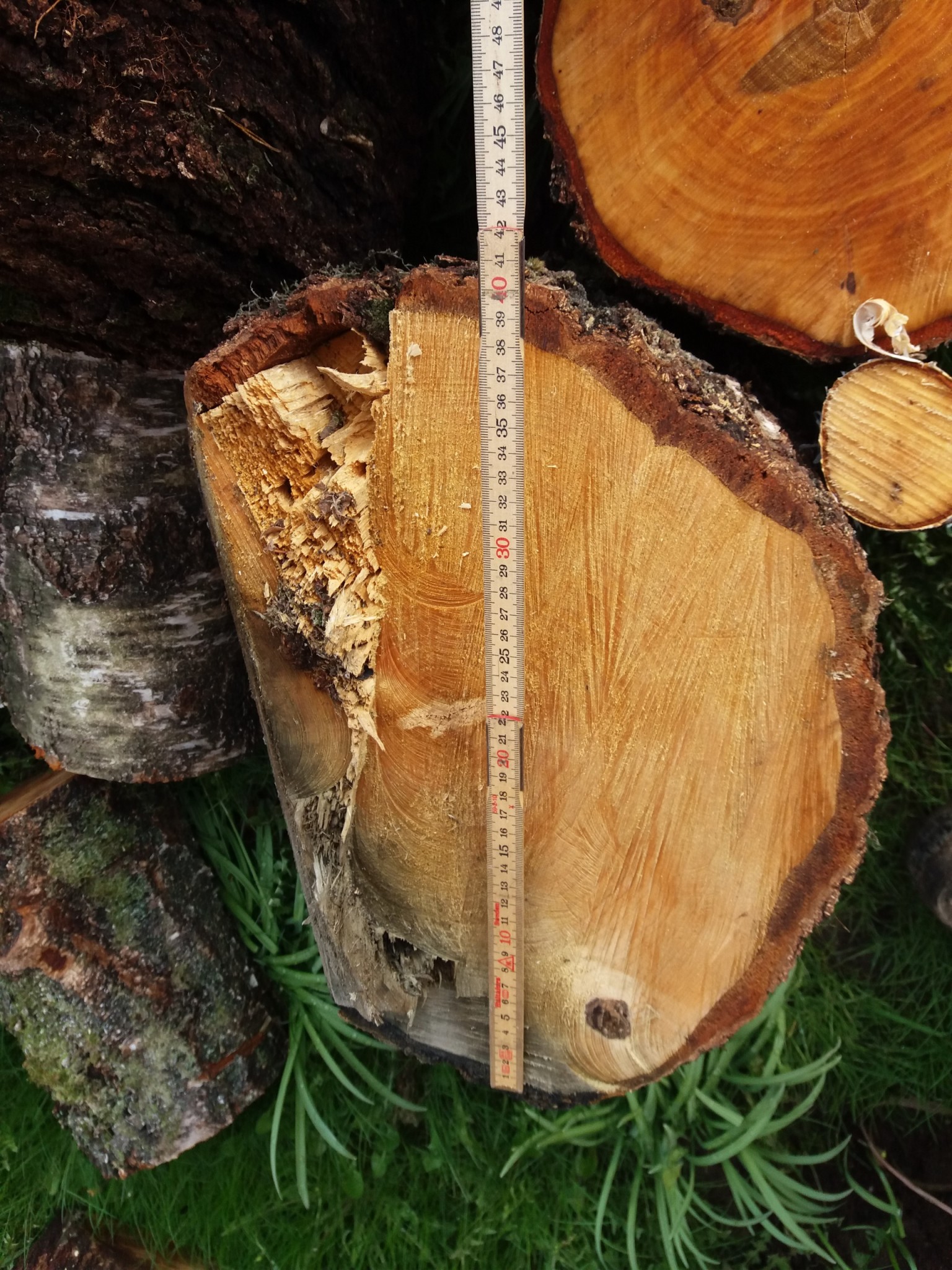

Visst finns det grövre stockar i konungriket Sverige. Men när jag köpte min motorsåg så fick jag det sagt till mig att den inte är gjord för att såga stockar som är grövre än en underarm. Även om den bevisligen klarar grövre stockar.
Måttband som visar tjockleken på en nysågad trädstam, större än en underarm, ute i naturen.
Måttband visar tjockleken på en nysågad stock som är tjockare än en underarm.
