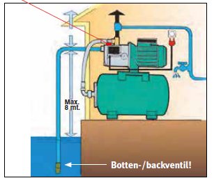

Såhär ser en normal installation ut med JET-pump.
Hela sugslangen och pumphuset ska vara vattenfyllt innan start.
Menar du att eran sugledning först går upp i taket?! :thinking:
Diagram över normal installation av en JET-pump med markerade sugslang, botten-/backventil och pumphus.

Det låter helt galet. Är du säker på att det är sugsidan och inte trycksidan som går upp?
Har du sugslangen uppe i taket? Låter helt bakvänt. är du säker på att vattnet tar slut då? Minsta lilla luftläcka ihop med att bottenventilen läcker gör ju att det rinner tillbaks och man får börja om att fylla och går den då upp i taket så måste det ju vara ett hopplöst system.........

Kanske skulle sagt att pumpen står under huset så slangen går ändå någon meter under mark nivå. Men ja den går från taket ner till pumpen.
Nu när vi återigen tätade om allt.
Drog upp sugslangen, kapa av 10 cm och gjorde ny koppling till bottenventilen.
Starta om allt och nu kommer de vatten :thinking:
Både i handfat, köket och dusch. Så långt har vi inte kommit förut :crysmile:

Sugslangen i brunnen är ca 3,5 meter och går rakt till källaren, slangen går sedan från taket till pumpen.
Men nu har vi börjat få vatten igen. Överallt utom i toan!
