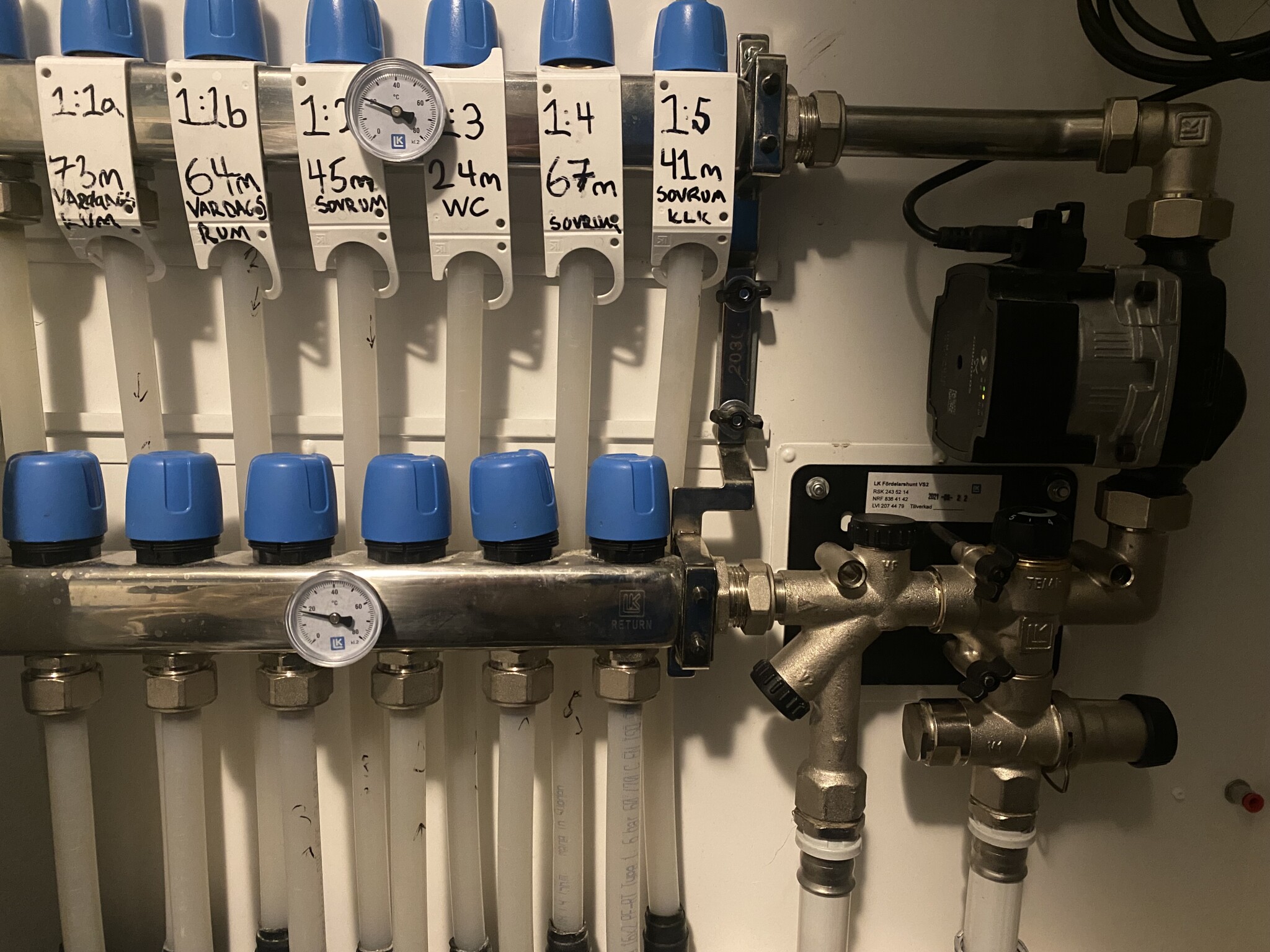

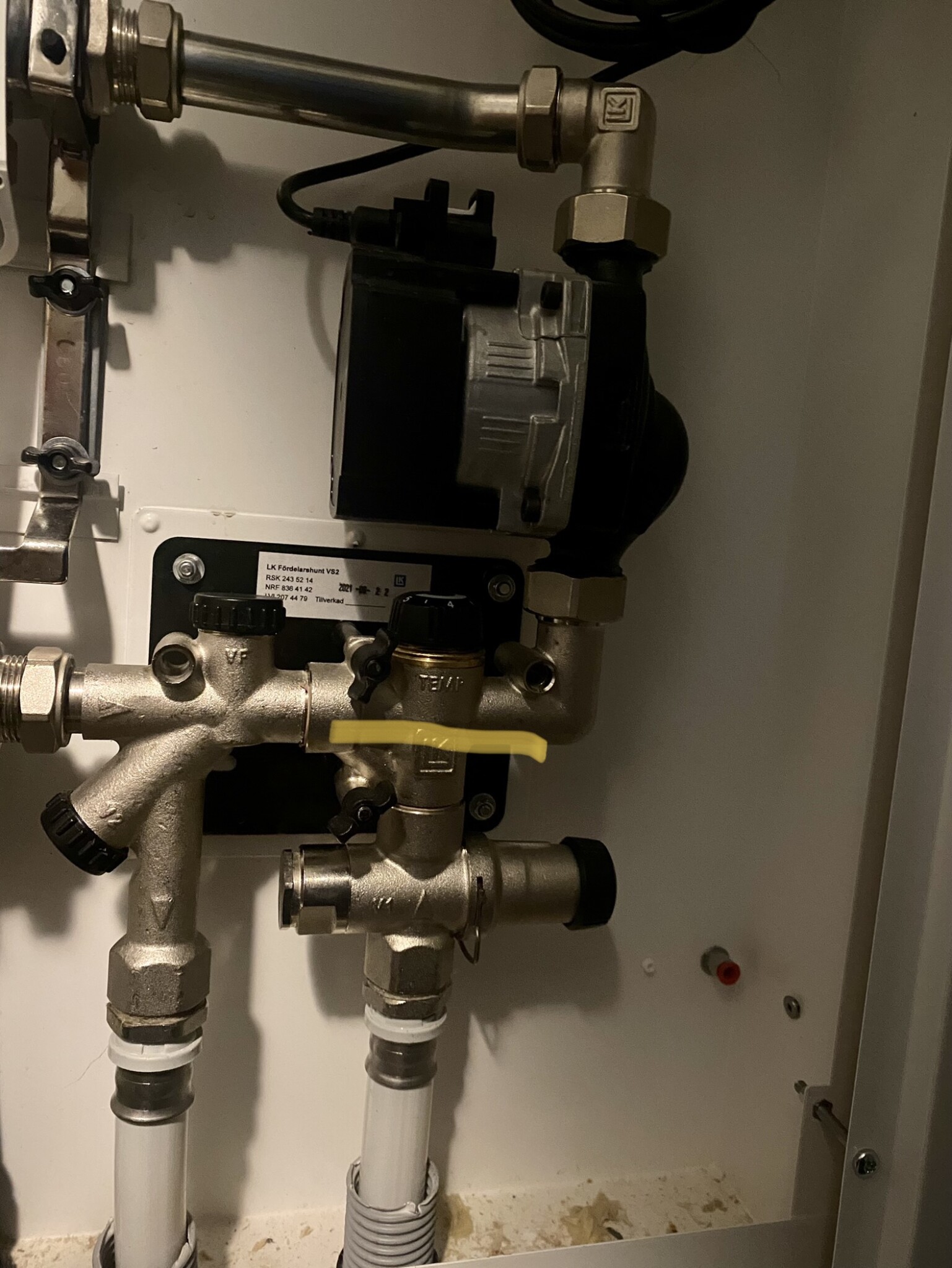

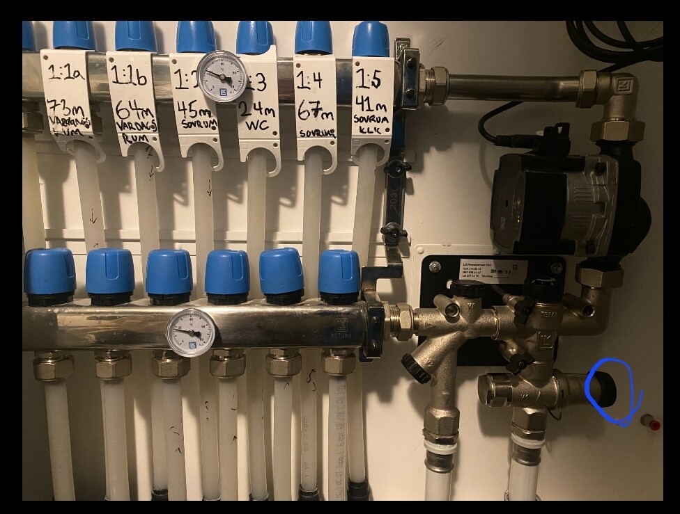

Är helt novis på detta men vill försöka förstå var felet ligger. Vi får inte ut tillräckligt med värme i golvslingorna. Har en LK fördelarshunt, när jag känner på rören så är det varmt fram till det målade strecket, därefter känns rören kall. Någon som har en idé om var felet kan ligga?
  • VVS-installation med rör, ventiler och en elektrisk anordning, placerad inomhus, tekniskt intryck.
Det är ju en shunt som tar ner framledningstemperatur till en nivå som golvvärme arbetar med! Temperaturen i golvslingorna är för låg för att du ska kunna känna den förutom när det är extremt kallt ute. Är golvslingorna luftade? Fungerar cirkulationspumpen på shunten?

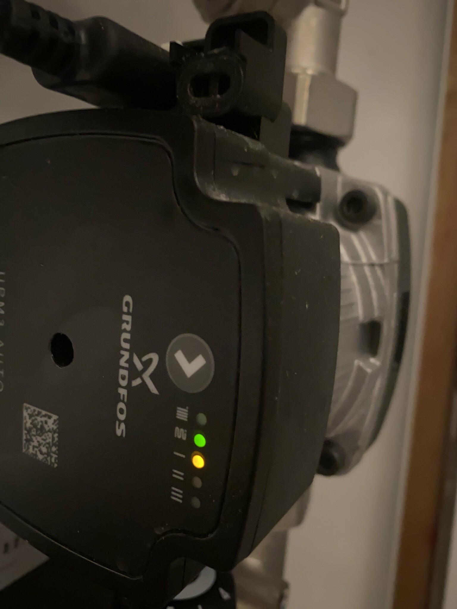

Ja okej, jag skrev ju att jag var novis på detta 🤷🏼‍♀️ Slingorna ska va luftade. Så nästa dumma fråga, hur vet jag om cirkulationspumpen funkar? Den lyser enligt bild nedan. Enligt termostaten på golvslingorna så ligger dom på 20 grader

Det lyser i alla fall på cirkulationspumpen. Med fingertopparna brukar man kunna känna små vibrationer om den faktiskt går. Kan gå att med en stjärnskruvmejsel känna på motoraxeln genom det lilla hålet i mitten. Hmm, 20 grader låter några grader för lite i golvvärmefördelaren. Finns flera olika inställningar på fördelaren som man borde kontrollera. Har du manualen? Finns det termometrar på golvvärmefördelaren som visar 20 grader?
Hör att cirkulationspumpen låter när jag lyssnar nära den, så den går nog som den ska då. Någonstans bör manualen finnas, hittar den inte just nu dock

Ja det sitter termostater såhär:
  • Värmerörsfördelare med etiketter, ventiler, mätare och ställdon i ett tekniskt utrymme.
Ok, bra då kan man kontrollera och justera inställningarna på golvshunten och se på termometrarna om det gör skillnad inom en liten stund. Bra att då samtidigt kontrollera framledningstemperaturen som går ut från pannan.

Walle85
På vår golvvärmefördelare när temperaturen inte ökade var problemet att ventilen, precis under det streck du ritat, var helt stängd. Det kom då aldrig in något nytt varmvatten, det cirkulerade bara runt samma rumstempererade vatten i slingorna.

Det var bara att ta av plastkåpan och skruva med en insexsnyckel. Vi har dock ett annat fabrikat, men gissar att det är samma princip.
Rekommendationen från tillverkaren var att skruva lite åt gången och se om temperaturen ökade innan man öppnade mer.

Värmerörsfördelare med manometer och etiketter för rum. Termostatventiler och cirkulationspump syns också.
Som ovan nämnt, skruva upp framtempen till golvvärmen här. Håll reda på hur långt du skruvar, ifall du behöver backa tillbaka lite. Är det betongbjälklag så får du räkna med att det är trögt, att man ska justera och vänta typ en dag innan man justerar mer. Annars får man jojja fram o tillbaka innan man kommer rätt.
Har detta funkat förut? Det är ju inte helt ovanligt att man har en reglering på ventilen här...

Nä det har inte varit någon riktig fart i golvvärmen, det är relativt nytt system och nu när de börjar bli kallt ute så märks det.
Men nu snurrade jag lite på den som du ringade in och nu händer det grejer. Har även snurrat på temperatubegränsaren.
Nu gick termostaten på slingorna upp till 35 grader! 🤩
Är det nåt jag bör tänka på nu när jag vridit på dessa två rattar? Vill inte råka göra någon felaktig justering
