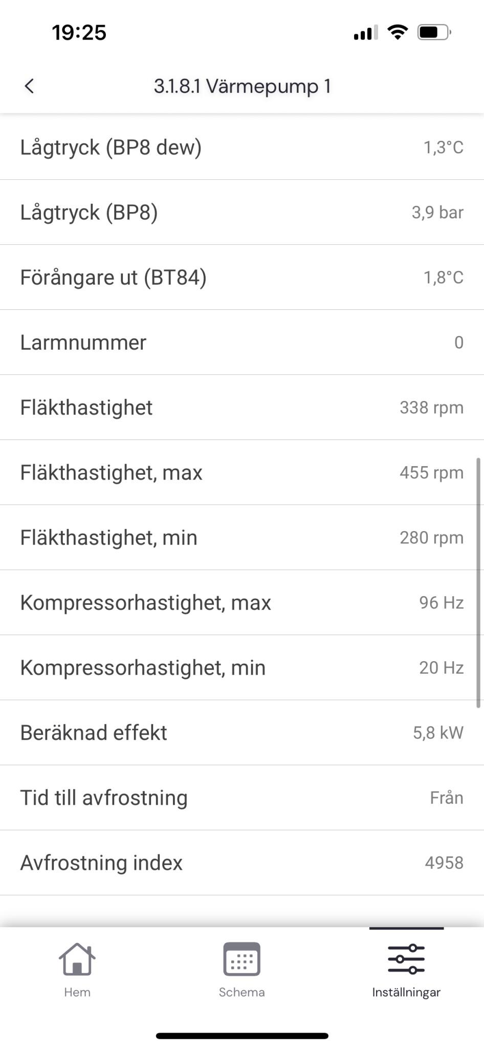

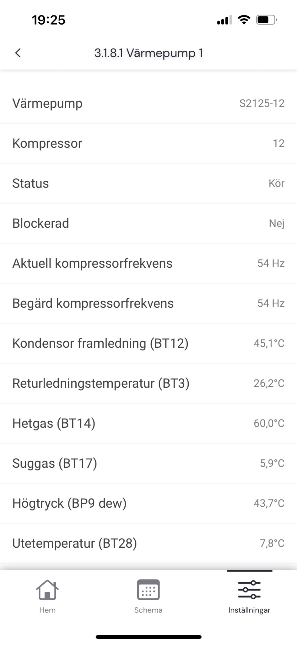

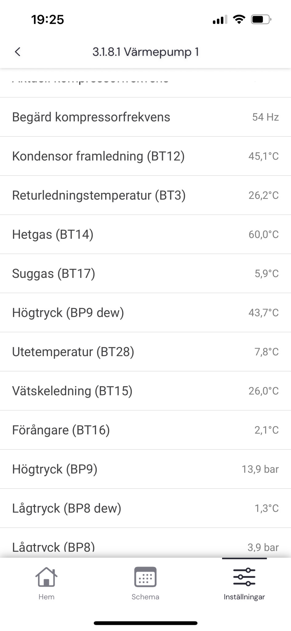

Har du möjlighet att ta lite bilder på alla temperaturer under Info-menyn -> driftinfo - värmepump när utedel är igång och gör varmvatten och när den står still ?
Har man plockat av plåtarna på utedelen och kontrollerat så att det inte är läckage på fyrvägsventilen ?
om den har lågt tryck och avfrostningsproblem så skulle jag säga läckage mest troligt.

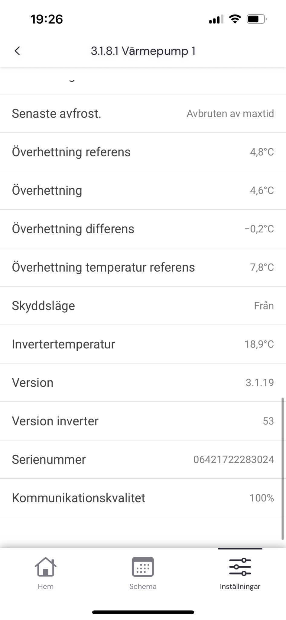

Reparatören var här 2 timmar idag, så jag hoppas ju han kollat det. Stod inte och övervakade….
  • Skärmbild av värmepumpsinställningar med kompressorstatus, frekvens och temperaturer för olika komponenter, exempelvis 54 Hz och 45,1°C.
  • Skärmdump av en värmepumpinställning med olika temperaturer och tryck, såsom kondensor, hetgas och utetemperatur avlästa.
  • Bild av en digital skärm som visar inställningar för en värmepump, inklusive lågtryck, fläkthastigheter och kompressorhastigheter.
  • Inställningar för värmepump med avfrostnings- och överhettningsdata, inklusive seriemalnummer och temperaturinformation.
  • Skärmdump av inställningsmeny för värmepump, inklusive uppgifter om överhettning, invertertemperatur och kommunikationskvalitet.
Efter ett par olika felsökningar hittade dom, precis som ni skriver, läckage på fyrvägsventil! Reparation på fredag!
