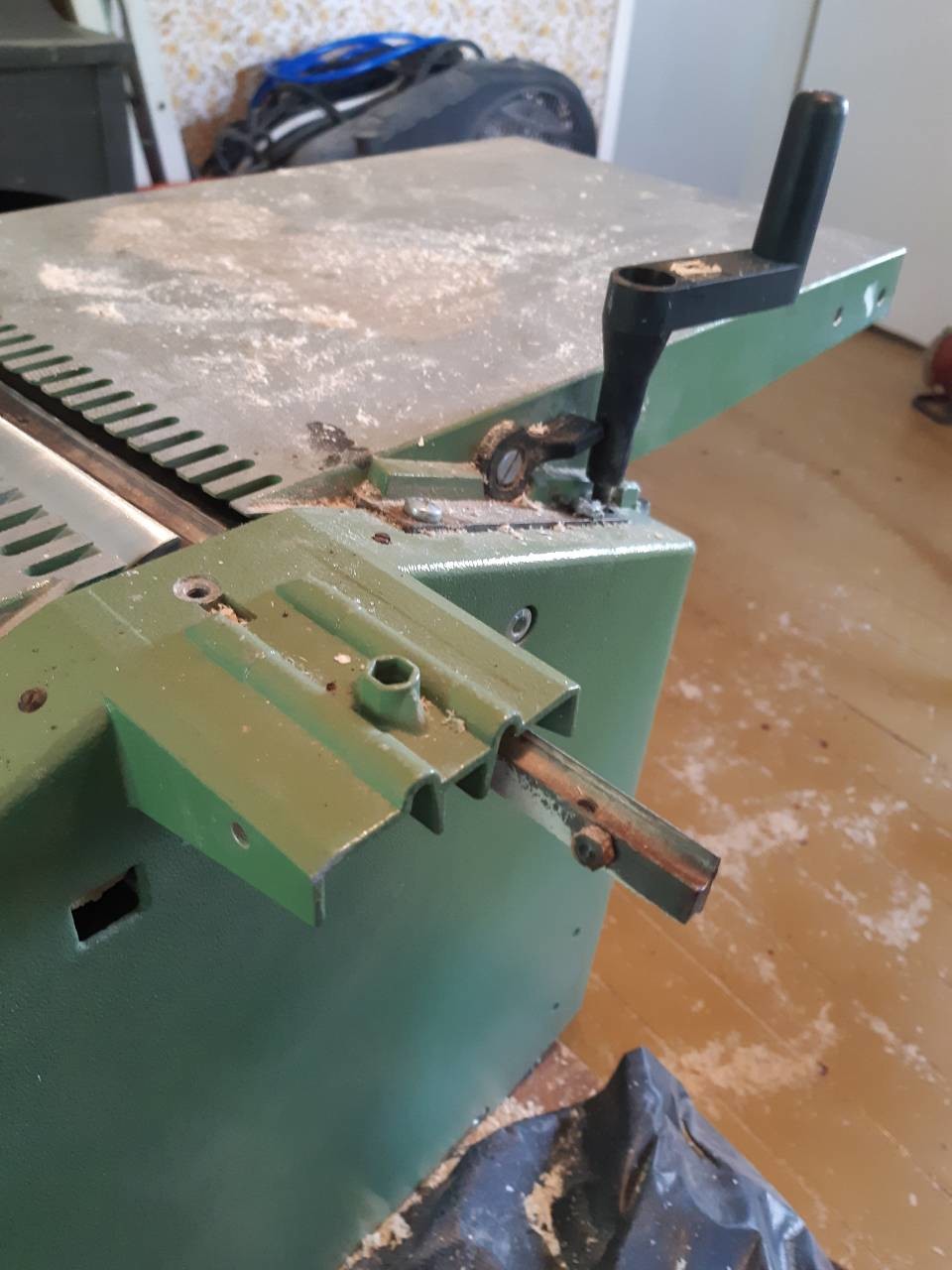

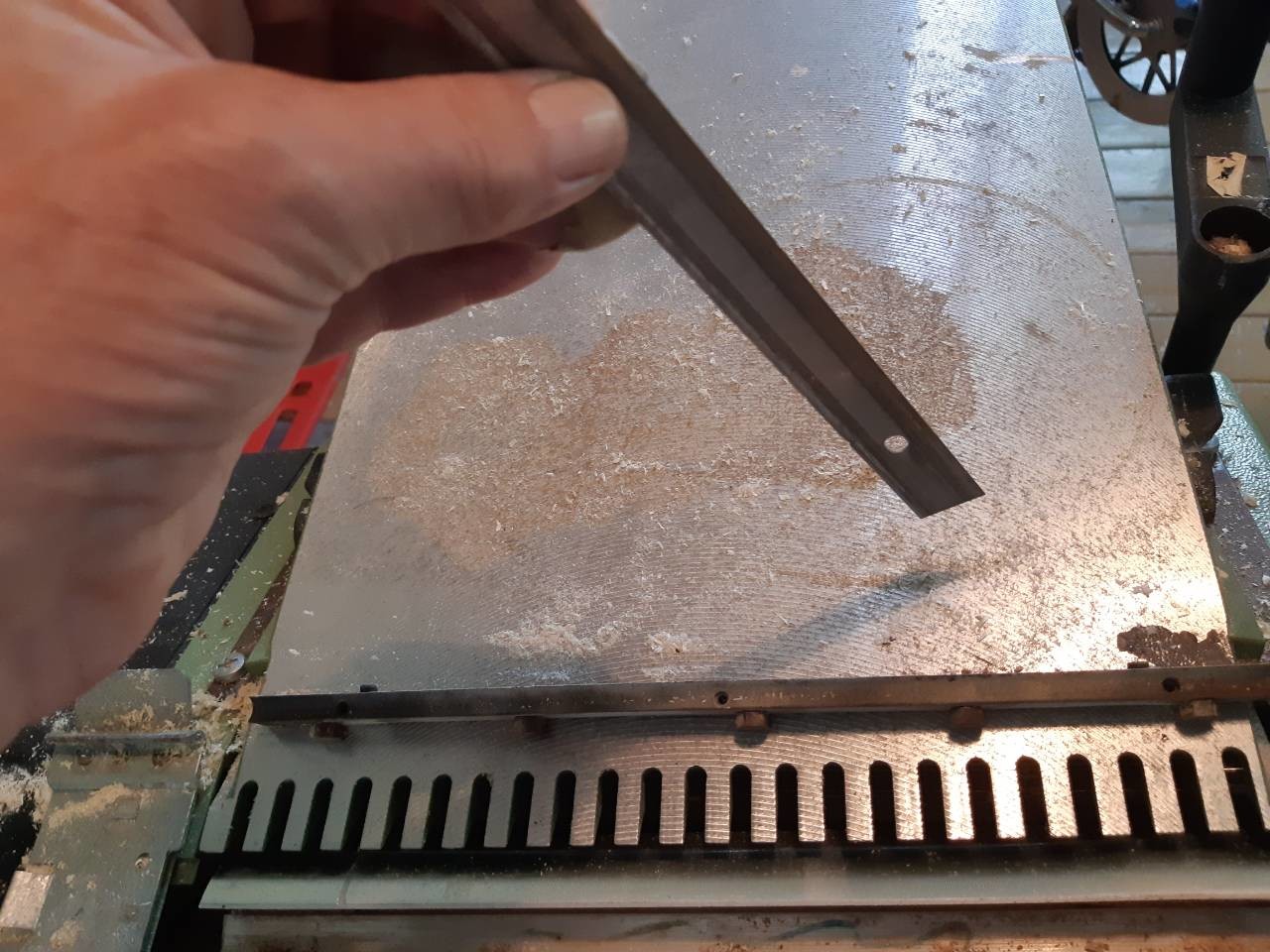

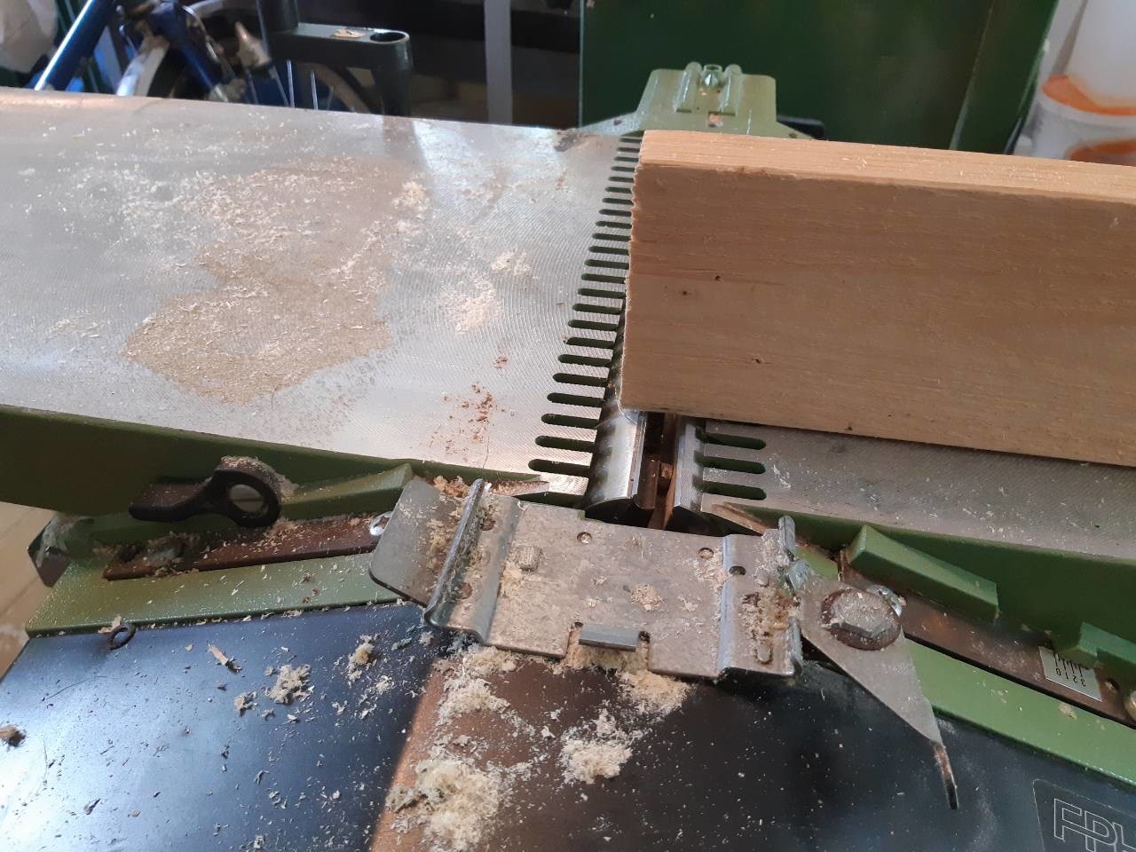

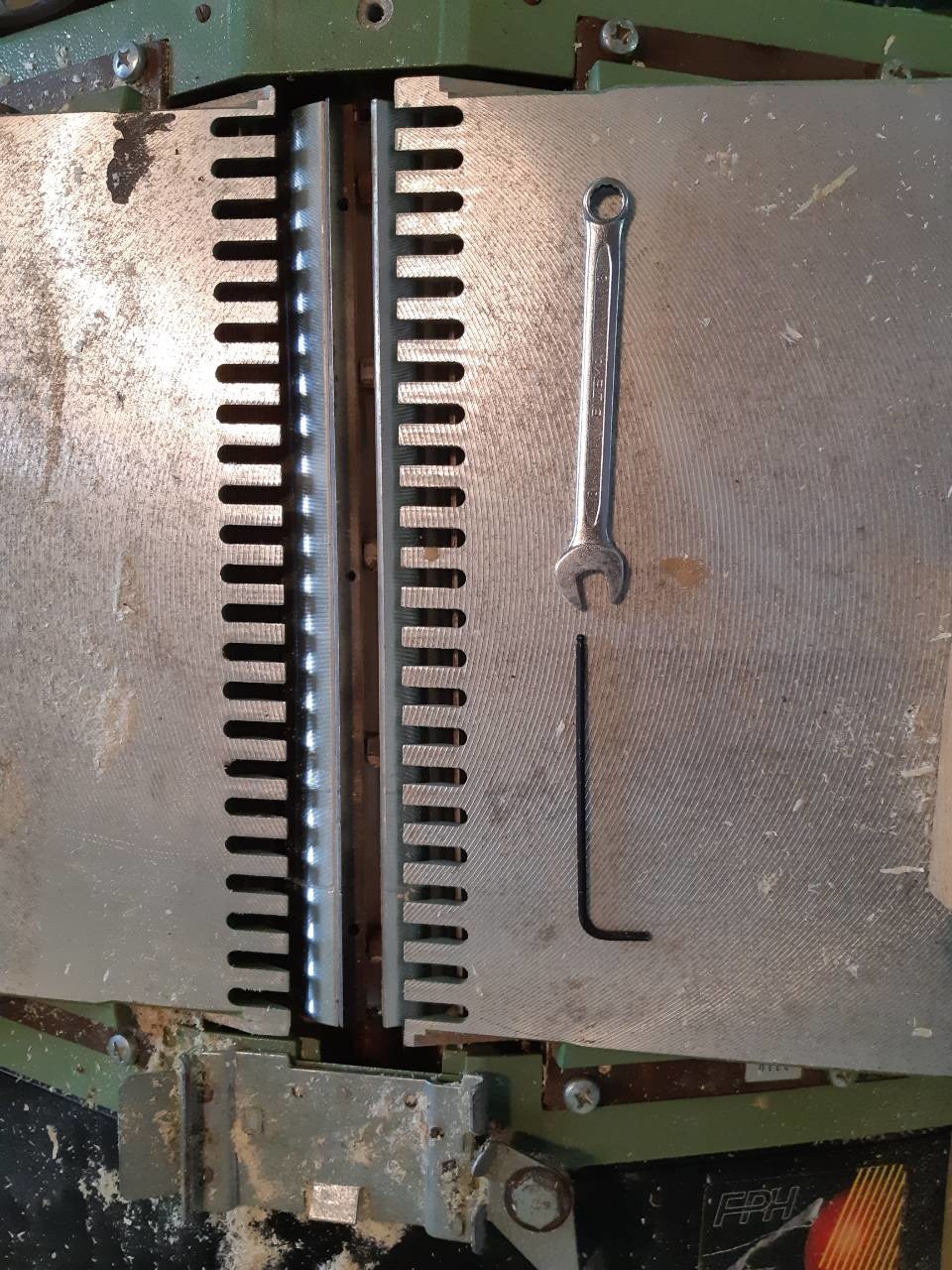

Har du fått klarhet? Det är fem bultar som spänner fast järnet. Dom är inskruvade i stålet och lossas med att skruva in dom 8 mm fast nyckel.. Vanlig högergänga. Stålet kan sedan stickas ut i ett hå i sidan.

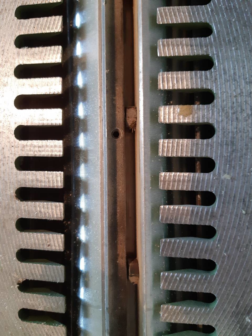

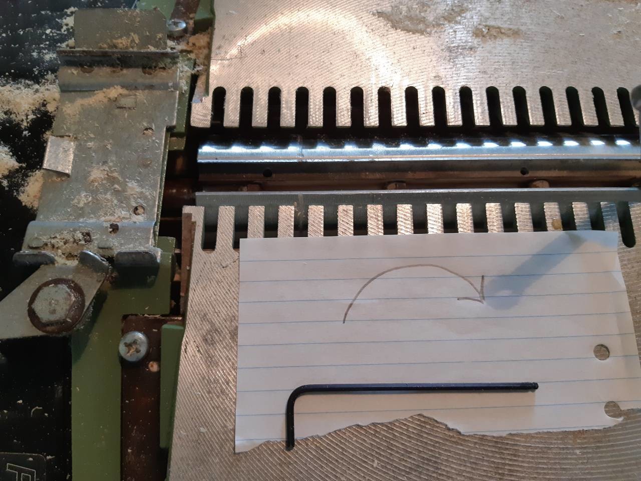

De tre insektsskruvarna (2,5 mm) används för att ställa in järnet i höjdled på noll.
Vill du ha bilder?
Hälsn Hasse

Vill du ha bilder?
Ja, gärna på insektsskruvarna, dom skulle jag vilja se.
OK. Bilderna ligger kanske i fel ordning. Säg till om något är oklart. MVH Hans
