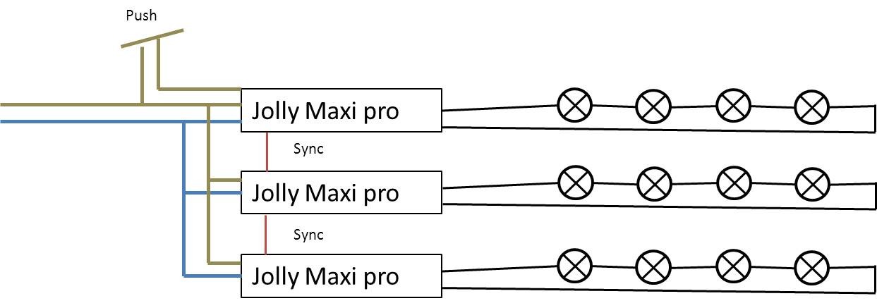

Ja, det ska ju inte vara en fast bygel mellan L och push utan man ska ju bara ge en kort spänningsstöt på push-ingången för att tända, detsamma för att släcka och en lång spänningssättning för att dimra upp och ner.

Hakar på tråden. Får mina LED's att lysa (Toshiba LED Spot 6,7W GU5.3 MR16), men dom slocknar lite slumpmässigt. Vad kan jag tänkas ha gjort fel? Vill gärna veta innan dom alla går sönder =)
På Jollyn har jag switch 5&6 i läge on. (50W 700mA). 4 LED borde väl den inställningen klara? Spottarna skall ha 750 mA konstantström också.
Tack!

Slocknar dom för att senare fungera igen? Då kan det vara ett värmeproblem - att drivdonen behöver lite bättre kylning.
precis så är det. Men inte hela raden, utan en slumpvis lampa i raden medan de andra före/efter fortfarande lyser.
Transformatorerna är egentligen inte så varma, men jag skall prova att lägga dom lite luftigare.
Spottarna blir också varma, 7 W trodde jag inte skulle bli så väldans varmt?

Nu kanske jag är helt nollställd, men är inte detta en 12 V-lampa??
Och din jolly maxi är inställd på konstant ström 700 mA?
Precis, GU5.3/MR16 är alltid 12V om det inte är ett hemmabygge.
det förklarar nog varför det inte har gått så bra för mig, företaget som sålde dom till mig hade varit hjälpsamma och lagt ner deras hemmagjorda datablad där det stod 750 mA, men läser man i tillverkarens datablad så står det ingenstans. Jag litar mer på tillverkaren än på försäljaren, så det blir till att raskt koppla om

Hmm, Det blev ju inte bättre. Nu lyser dom svagt hela tiden istället, och ingenting händer när man trycker på strömbrytaren. Är 12V utgången på Jolly Pro konstantström? Och måste man då bryta matningen till transformatorn istället för att använda push ingången?

Det är alltså en Jolly Pro du har, inte Maxi? Pro klarar bara 10 W i 12 V enligt bruxet
. Och Maxi ger bara 48 V....inte 12. Men vikanske ska börja med att reda exakt vad du har för modell och vad just den årgången klarar av. Det finns väl en märkning på trafon.
Edit: Och vid konstant spänning ska lamporna parallellkopplas. Men i fallet med Maxi skulle du faktiskt kunna prova att seriekoppla 4 st och driva dem med 48 V.
Jolly Pro klarar max 10W vid 12V så du får nog ta leverantören i öronen tror jag.
Men vilken drivare har du egentligen? Pro eller Maxi?
Maxi har bara 48V så den går ju helt bort i så fall.
Pro har 10, 12 & 24V men alldeles får låg uteffekt för mer än en LED per drivare.

Jag har Jolly Maxi, den ger 12V men 100 mA, så det blev ju ingen förbättring (Står det på den i alla fall). Jag kopplade för skojs skull in en Osram Halotronic HTM70, som matar 11.5 V 20-70W, men med oförändrat resultat.

Maxins 12V aux-utgång är bara till för att mata ev. vridpot.
Halotronicen har en minlast på 20W, och i allmänhet brukar inte halogentrafos funka så bra med LED, men testa att häng på några fler så du når upp till minst 20W.

hmm, 6,7W*4=26.8W
Kan ni rekomendera en transformator som kommer funka?
Enligt http://www.toshiba.eu/lighting/Global/Misc/EU12V ElectronicTransformer.pdf?epslanguage=de
Skulle ju Halotronicen fungera...
