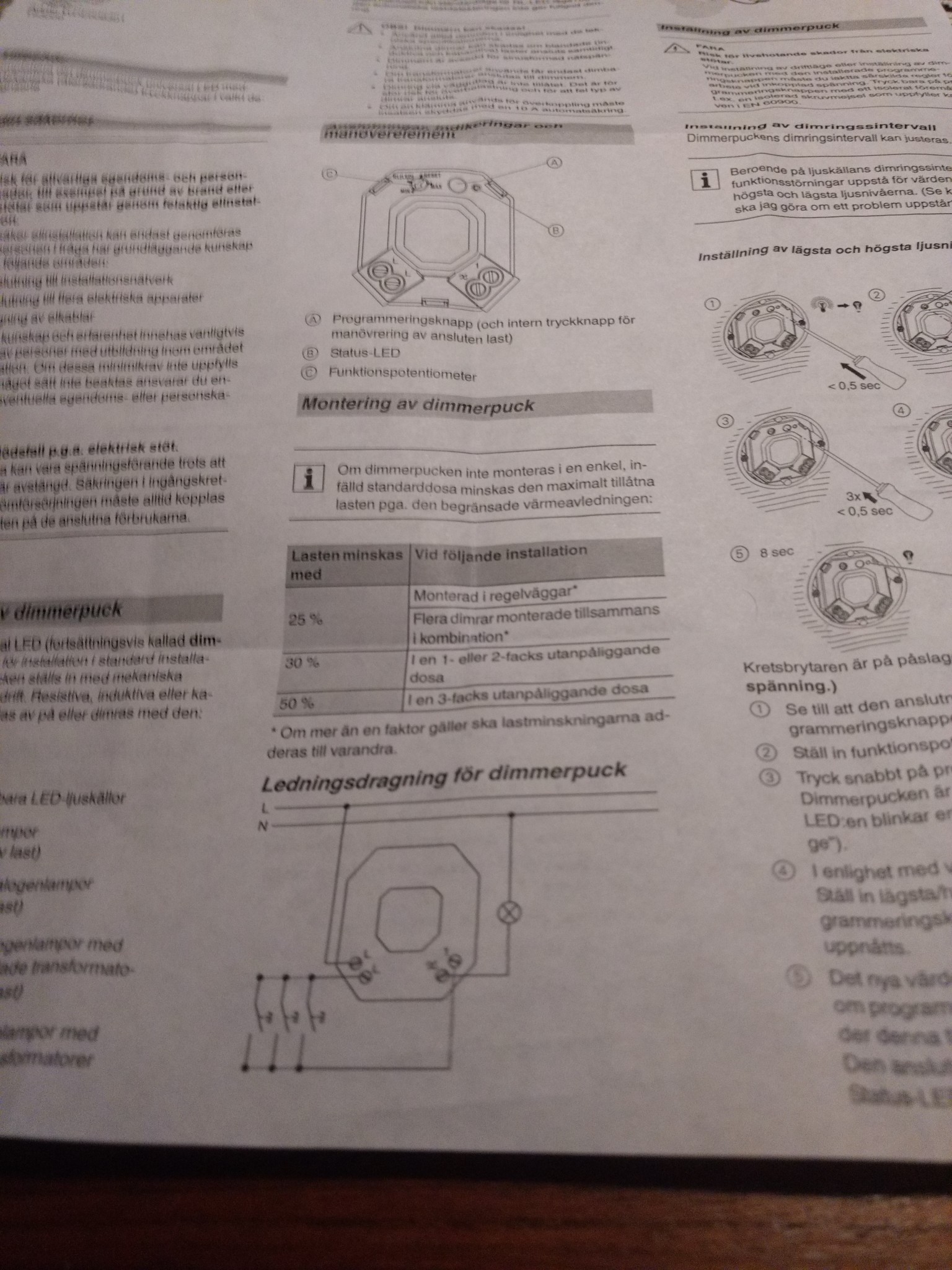

Är kopplat som den enkla beskrivning anger....och till en brytare men när man drar igång ström så är led tänd men går ej bryta eller dimra...?
Någon som haft samma fel?
Är 230 leds med drivare kopplade som är dimbara ....
Drivare till leds är markslöjd med L och N anslutning enbart! Så det är ju inte så komplicerat där heller...?
Puck ska indikera via ledblink på puck men den är ointresserad av att blinka...?
Man kan ju pressa en knapp enligt instruktionerna men får inget liv i den så där är väl felet....kanske?

Vad har du för brytare? Oftast ska dimrar användas med återfjädrande brytare. Dom ger bara en kort impuls till dimmern för av/på, och om man trycker lite längre så dimras det
Du kan dock härmar en sådan brytare med en vanlig.
Använder du en återfjädrande brytare till den? Om ja, sitter fjäder på rätt sida på brytaren? (brytaren öppen i viloläge).
En dimmer utan neutralledare kräver ockås en minsta belastning för korrekt funktion. Kanske testa med någon annan belastning.

Som sagt är brytaren kopplad rätt, så den inte är ”på” hela tiden?
Vad står det om belastningstyp för dimmern? Brukar även finnas ett intervall för effekt, typ minst 5w max 40w. Hur stämmer det med dina lampor?

Det här med två brytare. Varför? Och exakt hur har du kopplat?
Sitter fjädern på fel sida, så kan du testa enkelt genom att trycka in brytaren och hålla den intryckt 8-10 sekunder sen läppar du brytaren och trycker direkt och håller den inne.tarsson skrev:
Sitter fjädern fel så skall lampan slocknar nu.
