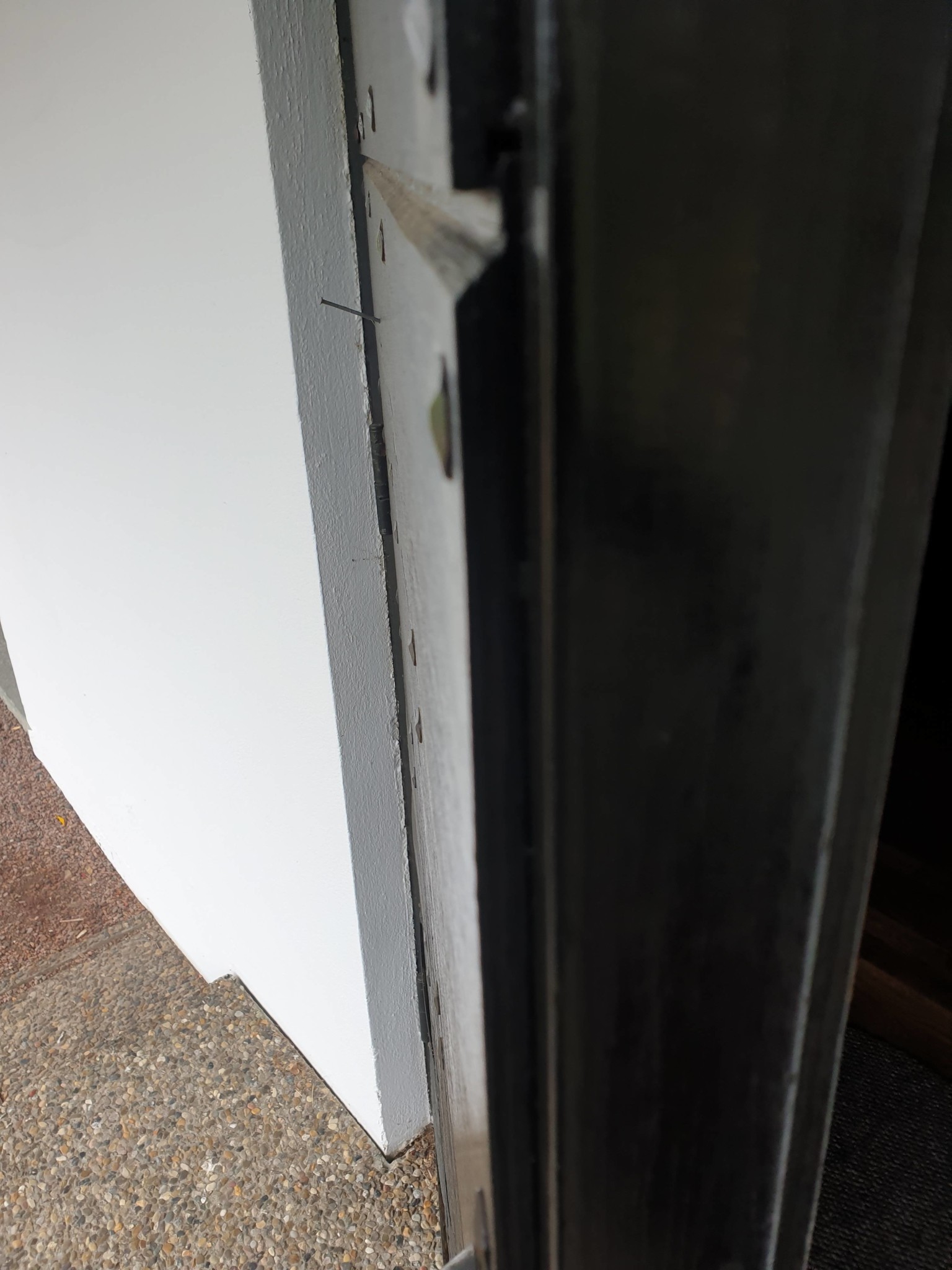

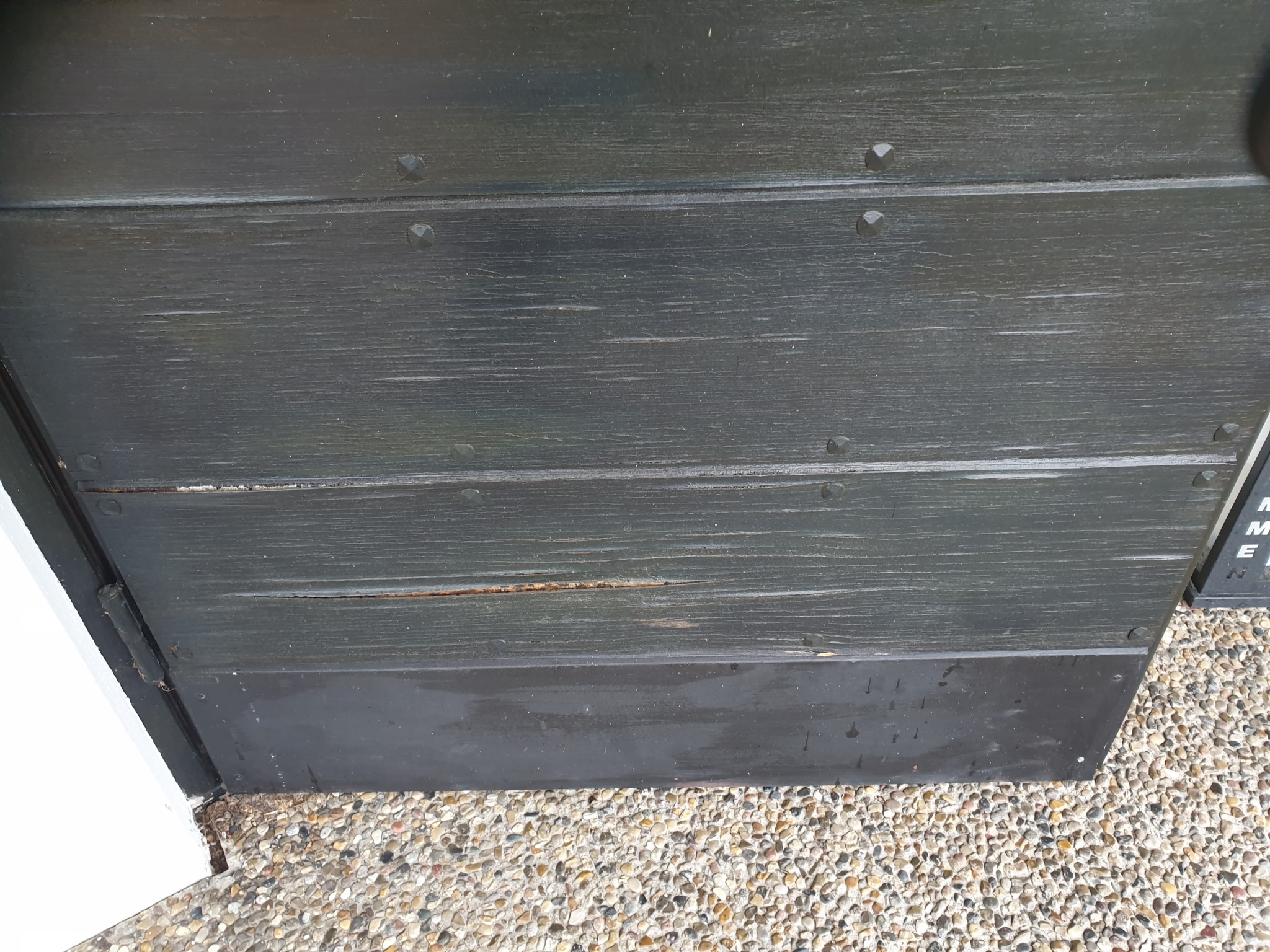

Har en ytterdörr där ytskiktet faner släppt från underlaget. Dörren är klädd med "liggande plywoodplank" med bredd 230 mm inkl. fals och tj=12mm.
Kan man limma faneret med godtagbart resultat? Vilket lim ska isf användas och hur går man tillväga?

Ganska gammal dörr?
Dvs det är troligen pga av ålder, UV, mm som faneret börjar släppa.
Att limma på nytt faner enligt ovan är inte helt enkelt och kräver troligen bla att de smidda utsmycknings-spikarna måste avlägsnas.
Jag hade samma utmaning på en sidodörr på ett garage där faneret släppt lite.
Petade/skar bort löst faner och spacklade upp med snickerispackel.
Slipade hela ytan och målade om dörren med svart fönsterfärg.
Blev jättesnyggt och verkar hålla - 3 år sedan det gjordes nu.
