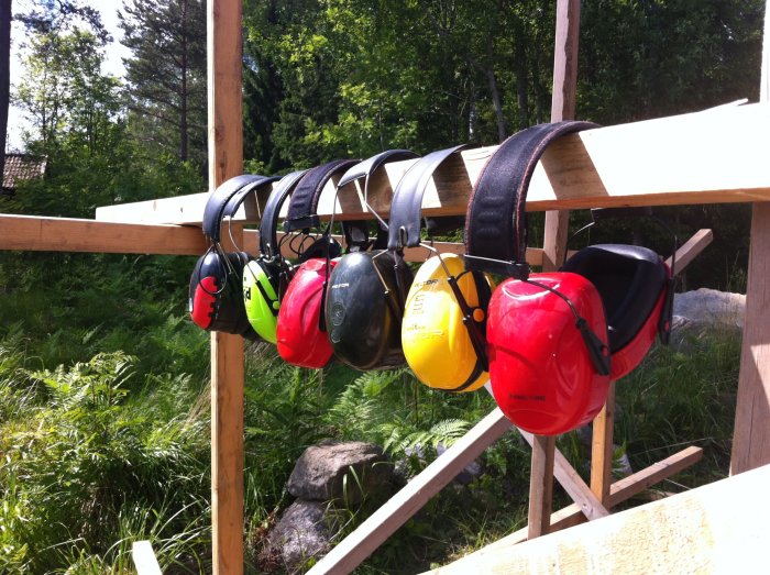

Säkerheten först. Hörselkåpor finns i alla storlekar och färger, från barn till vuxna. Och i dags dato finns ytterligare en färg i den här samlingen.

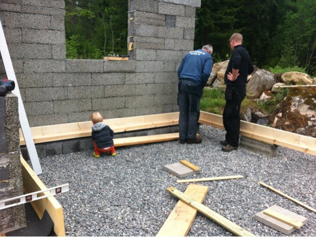

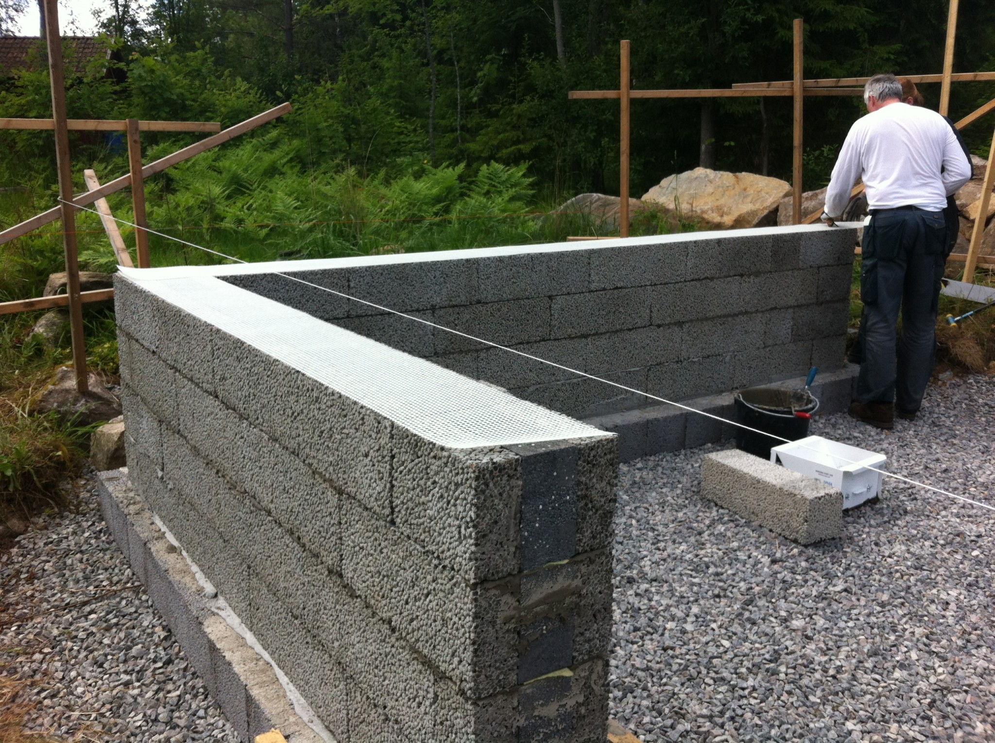

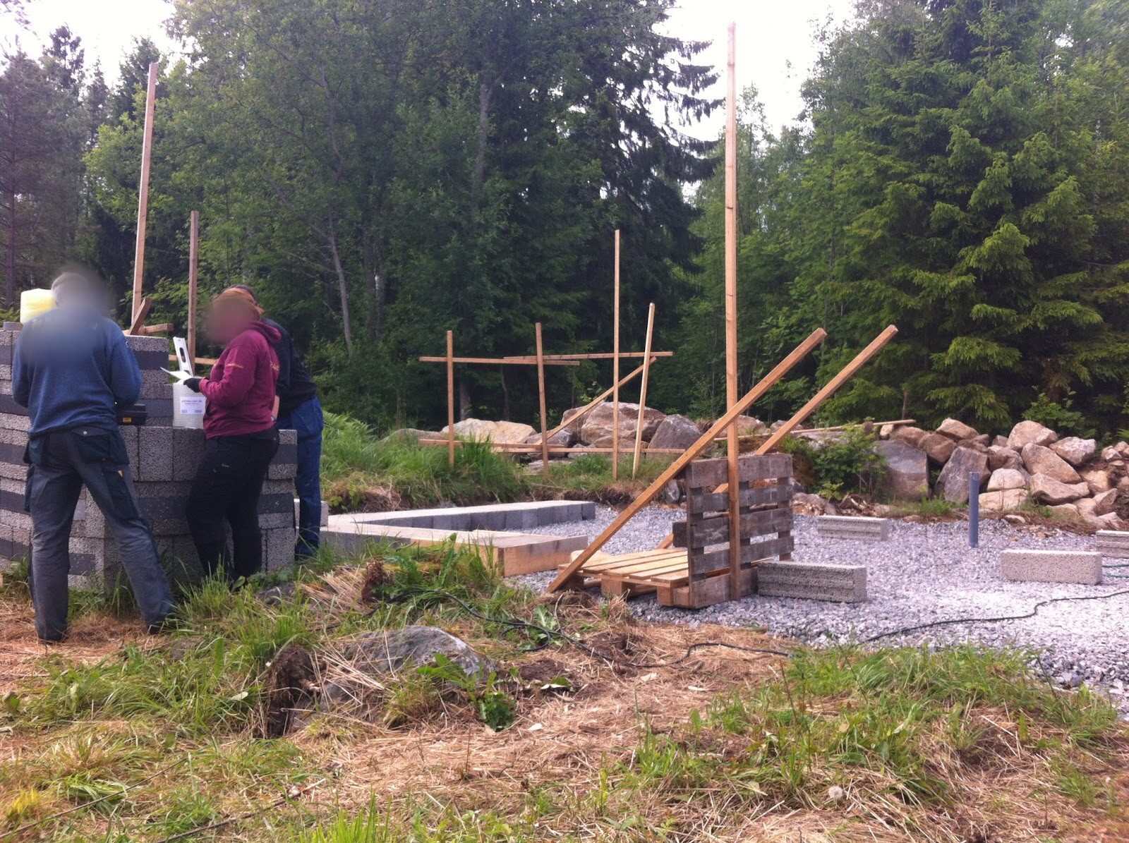

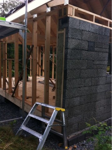

Den murade väggen bygger vi av isolerade LECA-block (29 cm breda). Ingen av oss har någon erfarenhet av att mura men som Pippi Långstrump lär ha sagt "Det har jag inte prövat så det kan jag nog". Det är dessutom ett lagom stort projekt att lära sig på.
Vi tar nästan allt material från vår lokala Karl Hedin. De ger en bra rabatt och levererar snällt allt till gräsmattan. Dessutom är det inte allt för långt att åka dit för att komplettera (3 mil) och på sommaren är de snälla nog att ha lördagsöppet. Det utnyttjades... Det spelar ju ingen roll hur vi räknar och skriver ner allt som behövs, det är i alla fall nåt vi glömt! På söndagar fick vi köra 7 mil till Byggmax eller Bauhaus istället. Inte lika kul...
Våra vuxna barn har inte gett sig in i byggsvängen men svärsonen är byggnadsingenjör utan att ha jobbat som det. Han behövde praktik helt enkelt, och fick äran att rita och beräkna en del. Sonens dåvarande sambo var nykläckt civilingenjör och behövde också få lite praktisk övning, bra att kunna när man sitter på ett konsultföretag och räknar på byggen!
Här har muren börjat växa. Det är lite vuxenlego med de här blocken. En murlåda tar hand om fördelningen av murbruk, var 3dje varv läggs ett armeringsnät av glasfiber. Mäta och väga, kolla hörnet. Kompensera för de lite skeva grundblocken.

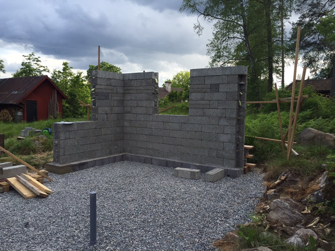

Tillslut står den där, ruinen. Och helgen är över, jobbet kallar och vi längtar till nästa helg redan!

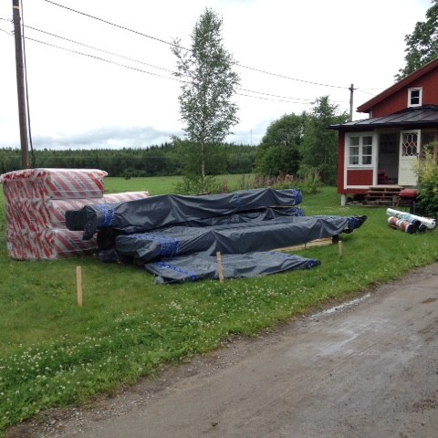

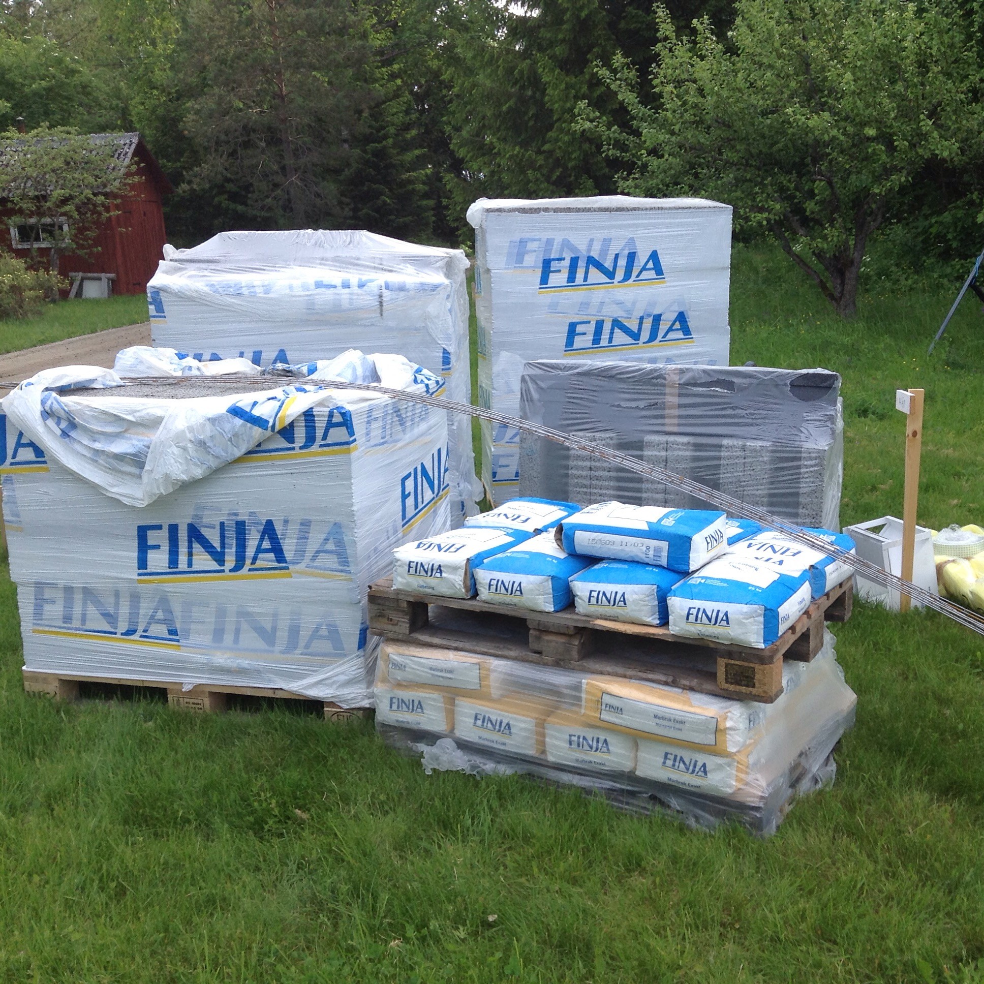

När vi kommer upp på i slutet av veckan har vi fått materialleverans.
Gräsmattan kommer aldrig bli sig lik men under det kommande året blir den uppgrävd ett antal gånger, och så småningom blir det stora förändringar där ändå, så det spelar ingen roll.

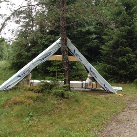

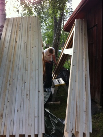

Takstolarna kommer från Nordiska Byggträ som också har räknat på konstruktionen. Det företaget tillhör våra "lokala" leverantörer, och det känns bra att stödja de företag som finns i närheten. Att vara företagare i glesbygd är ju inte som att tälja guld med morakniv direkt.

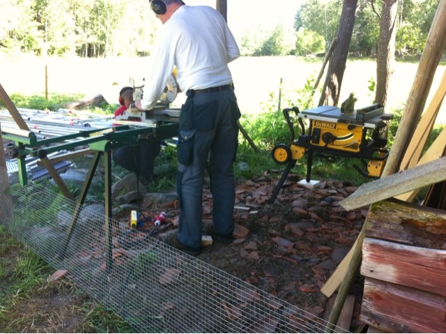

Medan svärsonen bygger ställning för virket och bär upp det åker jag och maken för att köpa in en sedan länge efterlängtad byggställning! Nej, det var inte ett lokalt företag... men men, man kan ju inte få allt!

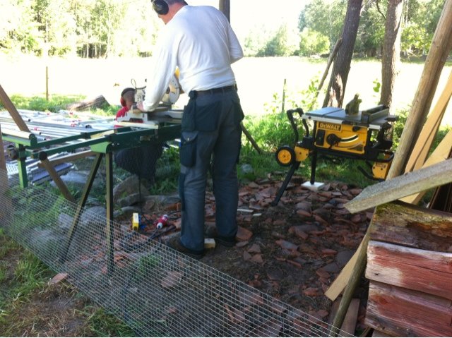

Av säkerhetsskäl flyttade vi in alla maskiner under tak, där vår traktor brukar stå. Dessutom satte vi ett enkelt men praktiskt nät runt omkring, det där med maskiner och småbarn är en dålig kombination!

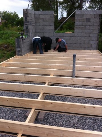

Det där att mäta upp diagonalerna blev lite svårare när det plötsligt står en mur där man vi sätta måttbandet. Men utmaningar är ju kul! Lilleman är med förstås, han har fått sina egna verktyg i plats som låter och rör sig, men föredrar morfars skruvdragare.
Bjälklaget är på plats!
Mitt i bilden syns avloppet till pentryt.
Huset kommer att ha ett enkelt kök samt ett tvättrum med toalett och handfat. Vi bygger ingen dusch, dels av utrymmesskäl, dels för att vi planerar ett stort duschrum med bastu och tvättstuga i den närliggande ladan.

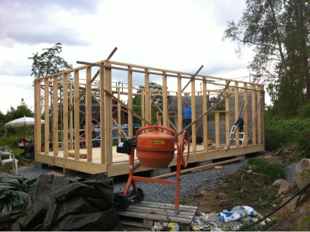

Dags att börja bygga!

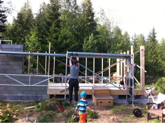

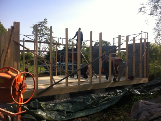

För att kunna röra oss i bygget lägger vi ut virket som så småningom ska utgöra blindbotten ovan på golvbjälkarna. Det gör inget om de får ett eller annat skruvhål i sig och tål fukt bättre än OSB och plyfa. Sen var det dags att sätta väggreglarna och då var det även läge att montera vår nyinköpta byggställning för första gången.

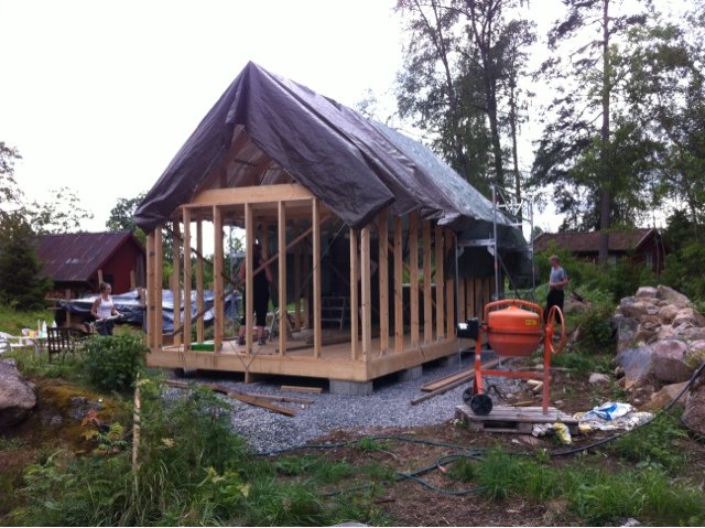

Nu börjar det likna nåt!

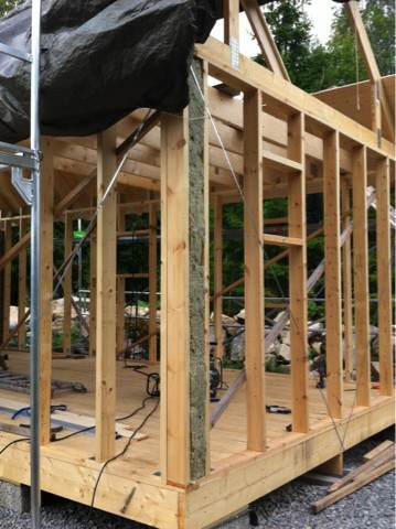

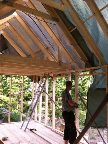

Hela konstruktionen bygger från början på Svenskt Träs byggbeskrivning för Enkelstugan. Vissa förändringar har vi gjort förstås och takstolarna har Nordiska Trä beräknat åt oss. Varför uppfinna hjulet igen när man är "gördetsjälvare". Väggarna byggs av stående 45x120 reglar.
Allting vägs in och fixeras med strävor, sen kommer hammarbandet på.
Sonen fick äran att skruva lister på takstolarna så vi får till en luftspalt innanför råsponten. Mycket enklare att fixa det när de står på marken. Kräver inte så mycket tankekraft så han tyckte det passade honom.

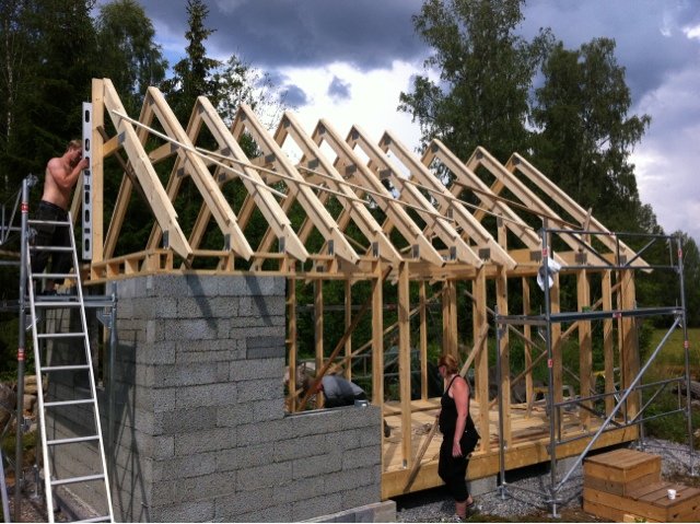

Takstolarna stod på tur att komma på plats. Lite pyssel att lyfta upp allt med handkraft, men fem personer med rep och lite muskler fixa det galant! Tur att vi har starka ungdomar, sonen tog det som ett gympass.

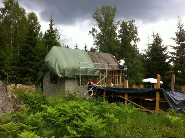

Solen hade varit snäll mot oss men nu molnade det på och började att mullra på avstånd. Hela bygget täcktes med presenning och arbetet fick flytta under tak. Men där gick det ju bra att kottla upp för fönster och dörrar så länge.
Här ser man också hur loftet kommer att täcka delar av huset, i den största delen är det öppet upp till nock.

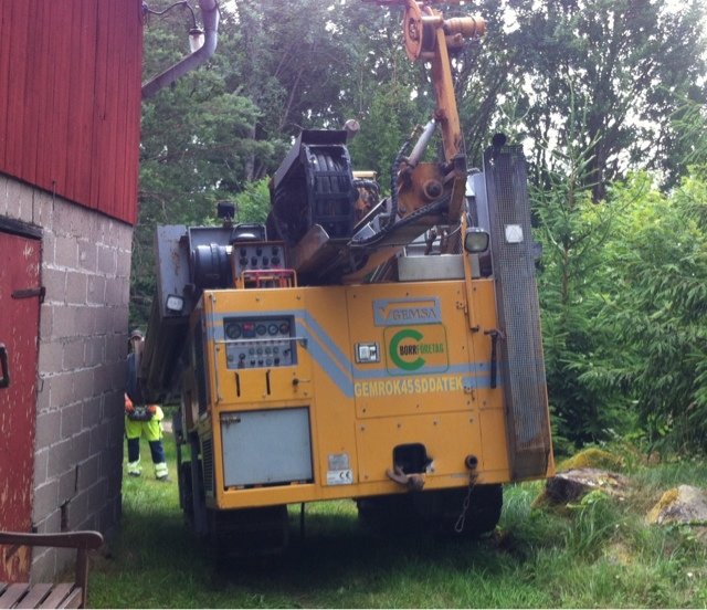

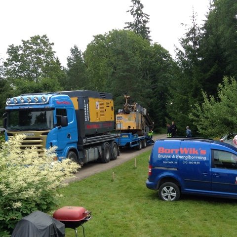

Vi hade väntat på brunnsborraren ett tag men nu fick vi meddelande om att han skulle komma. Härligt!
Det är stora maskiner på vår lilla grusväg genom byn...
Och trångt att komma fram mellan husen!

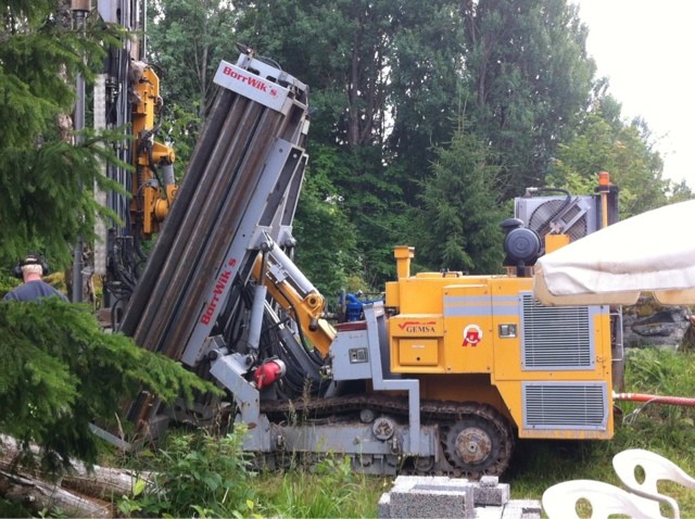

Jag tycker att borrmaskinen ser ut som en avskjutningsramp för missiler, men så är jag väl miljöskadad efter 9 år i mellanöstern
3 meter ner i marken kom borren till fast berg, det var positivt! Blir inte så långt fordringsrör på så sätt.
Berget var hårt och det tippades på mellan 15-30 meters djup innan vattnet skulle komma. Tji fick vi! Efter 80 meter blev berget mjukare och sprucket men inte fick vi något vatten. 85 meter hål har vi nu, och sen ska det "sprängas" så får vi se om vattnet rinner till.
Det är ju inte direkt tysta maskiner så det var hörselkåpor på för samtliga. Lilleman lyckade till och med sova middag i vagnen med sina på. Det ska börjas i tid!

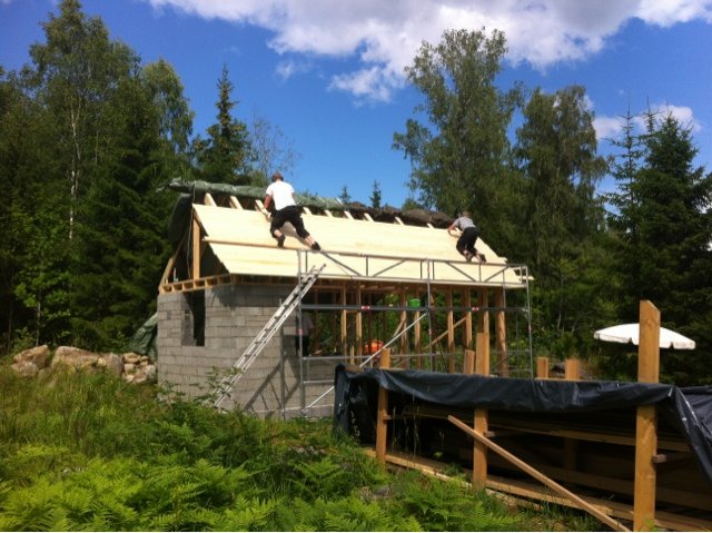

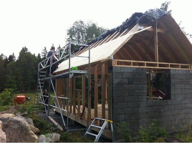

Samtidigt som borrningen på gick så spikade det råspont på taket.
Jag försöker envist få de på taket att bära skyddssele men det är ta mig tusan hopplöst!

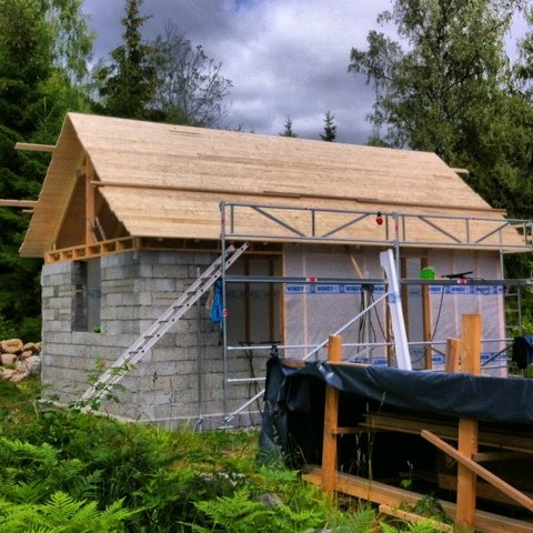

Resten av råsponten kom på plats, skönt att ha allt under tak!
Alla knutar som inte kommer att nås inifrån isolerades.
Huset bakades in i Windy, vindväv och plötsligt ser det ut som ett hus!

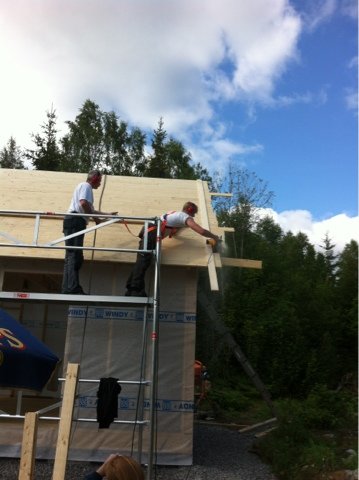

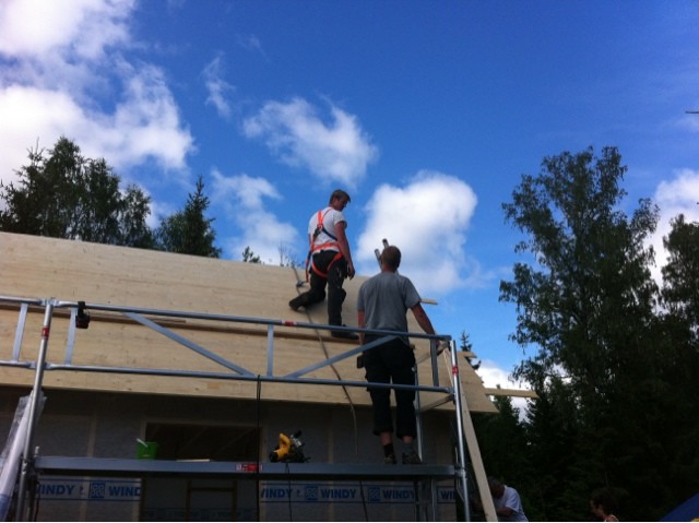

Till slut kom säkerhetsselen på i alla fall, jobbar man högst upp nära kanten är det ett krav!
När man ser den här bilden tycker jag att det är konstigt att det inte blev några allvarliga skador på byggarna!
Arbetsmiljölagen gäller inte för familjemedlemmar, eller hur var det?

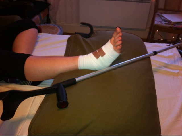

Ett snedtramp på marken gav ett delvis avslitet ledband däremot. Marken är ojämn och har man lite för bråttom blir det lätt tokigt. Just det ledbandet har varit drabbat förr, det där med idrotter är inte nyttigt!

Ja, varför muras bara en del? Jag ville att det skulle påminna om vår lada/lagård som har en murad del och en del plankvägg. Dessutom ska det in en kamin i murhörnet och då är det praktiskt att kunna ställa den nära väggen utan att behöva tänka på brandfaran. Vi har haft en nitisk skorstensfejarmästare här uppe och behövt flytta rökröret eller skydda taket i vårt andra hus som stått på samma sätt sedan 1910. Med muren slipper vi den diskussionen i alla fall.
