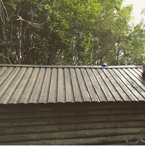

Hej! Har en äldre timmerbod med faltak där några av plankorna blivit mörkna. Taket som ligger nu blev lagt för ca 25-30 år sedan och har tjärats under åren. Jag skall nu byta de dåliga brädorna. Vilken sorts virke ska jag försöka satsa på? Kärnfura? Tryckimpregnerat?

För mig kan svaret bara bli kärnfura om det ska hållas inom ramen för byggnadsvård.
De tak som bevarats bäst när det gäller kyrkans byggnader har varit av kärnvirke som sedan har strukits med tjära blandat med sand eller aska.
Ska hela taket bytas?

Ja såklart, borde jag tänkt på. Nej det är enbart ett tiotal brädor som är dåliga. Dock verkar man enbart sälja 145 mm i bredd som jag funnit. De som ligger underst är ca 175 mm eller lite bredare. Tjära + aska tar jag med mig! Tack
