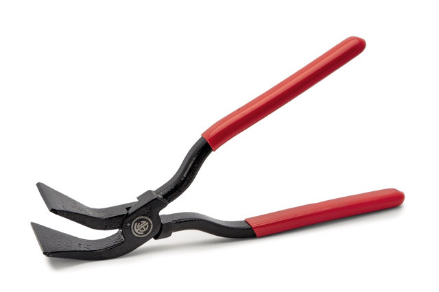

Jag undrar hur dålig denna är (BT, 259:- 10 års garanti-klassen):
Jag var nämligen på väg att köpa en sådan idag då jag såg tråden, och funderar på om man skall krångla med att hitta en Stubai här (Swedol har inga på lager). Jag ska nog göra enklare grejer än TS. (Mest underbleck)
Köp den, testa, lämna tillbaka om du inte är nöjd! Är det något man kan säga om biltema så är det (i alla fall inte i de butiker jag handlar i) aldrig något problem att lämna tillbaka saker...
Generellt sett så brukar deras "10-årsgarantisaker" vara helt ok, speciellt för verktyg man inte använder 24/7...
