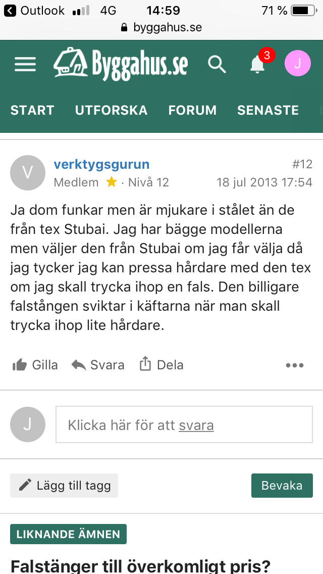

Finns en del skrivet om Biltemas och julas billigare tänger: julas ska vara hyfsad men grov i smidet och ger därför märken i plåten om man inte banderar den med trasor etc. Biltemas har bl a fått nedan bifogade omdöme. Jag vill ha en tång av hygglig kvalitet utan att pröva enklare alternativ som jag måste testa och ev byta. Det är det frågan går ut på, dvs jag önskar i första hand tips från de som provat och känner till vad man bör satsa på i segmentet (tycker 1200-1300 för t ex stubai är i häftigaste laget)
Jag har ett par från Biltema och har använt dem en del vid olika jobb på husen. Ser som nämnts tidigare inga direkta fel eller problem med dem och enkelt att fixa till dem lite om man vill eller behöver då är de riktigt prisvärda. Är det något jag uppskattar betydligt mer när det kommer till plåtjobb är det i så fall saxar av olika och rätt typ där är det sämre ställt med sånt från lågprishållet. Saxar har jag fått och skaffat via avlagda proffsmodeller samma med någon falstång men där ser jag liten skillnad mot Biltemas.
Är det någon gång där träning och handlag är mer utslagsgivande än verktygen är det vid plåtjobb. Som alltid bra med rätt doningar men här når man knappast ända fram även med yttersta toppskikt i material som ej fullfjädrad förare.

De olika synpunkterna fick mig att landa i en enkel Falstång från Julas sortiment. Är väl att jämföra med Biltemas variant tänker jag. Kollade över ”korgen” och noterade att tängerna kändes ganska gedigna som sådana men att det var ojämn kvalitet på precisionen i tängernas käftar. Vissa var även väldigt ojämna i godset. Tog hur som helst ett gott exemplar och hoppas att den ska fylla sin funktion.

Jämna till den lite med en fil så kommer den fungera bra
