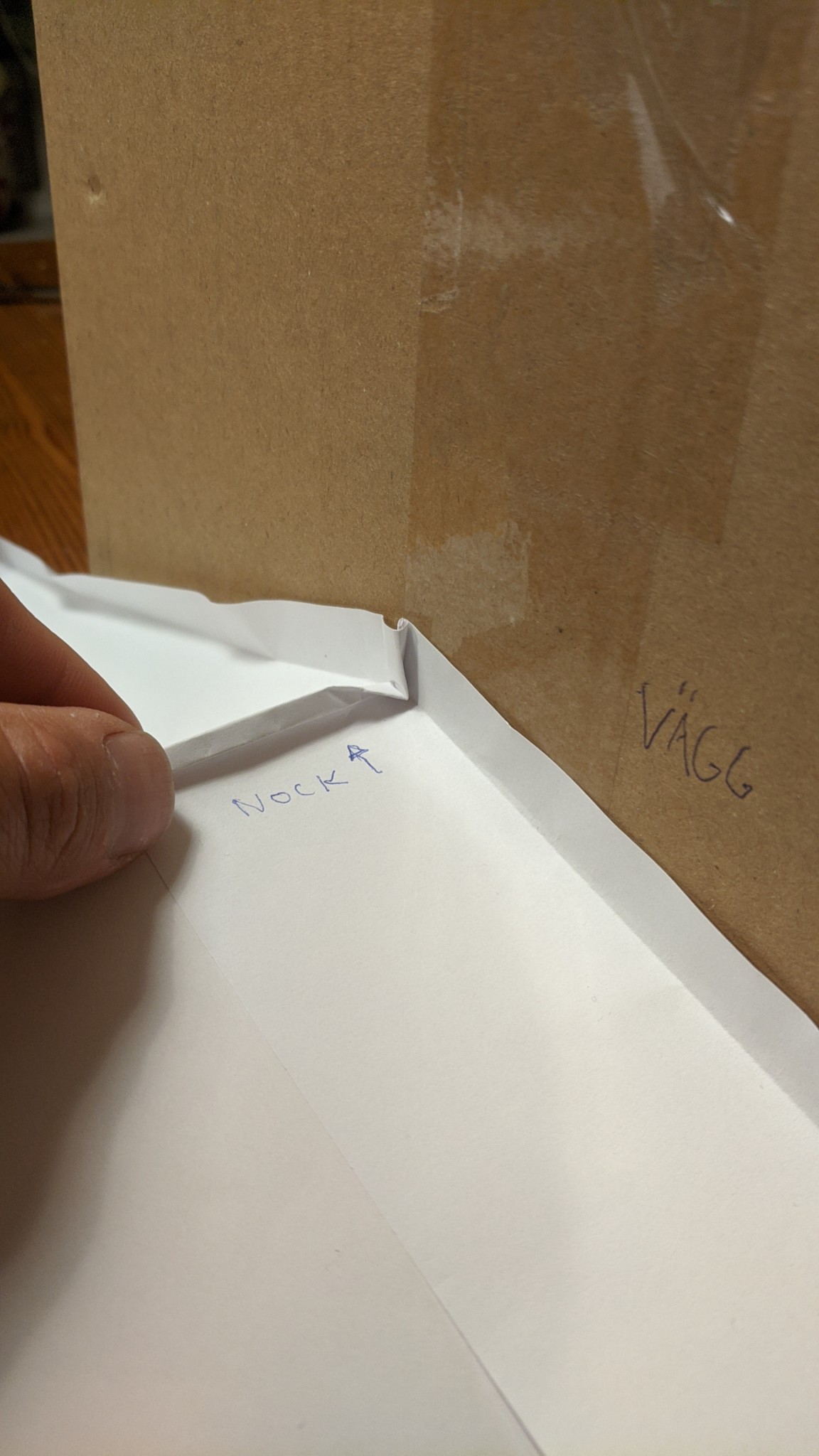

Finns det någon snäll människa i tråden som kan svara på detta:
Hur gör man i mötet mellan dubbelfalsad nock (på utbyggnad) och en högre vägg (på huset)? Jag har letat igenom hela internet utan att förstå hur detta görs.

Hur menar du?Bonnajohan skrev:
Kanske en skiss...
Men man får göra veck
Hoppas att det här kan illustrera mitt problemområde. Det går ju ganska bra att vika i papper, men plåt är ju inte lika förlåtandeplåtrickard skrev:

https://www.teknikhandboken.se/?attachment_id=11868
Är en variant
Är en variant

Annars en svängd fals, men det är svårt att hitta en bra bild /beskrivning på hur man gör
