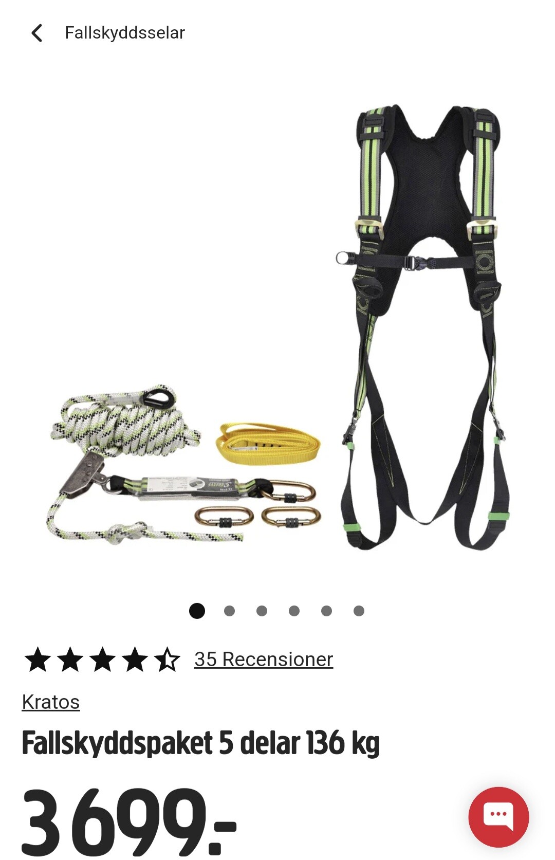

Har också tänkt att jag kommer slinga av skorstenen den dagen jag behöver springa runt på taket. Ett varningens ord för att bara "knyta fast repet i spännbandet" dock, om nylon får löpa mot nylon vid ett fall så kan repet lätt såga av spännbandet eller vice versa. Klättrare är noga med att använda karbinhakar när man sätter ihop rep och slinga för att undvika detta. Ett säkrare alternativ (om man inte kan göra hela ankaret "by the book") kan vara att bara knyta en stor ögla men repändan och lägga över skorstenen.Henningelvis skrev:
Annars kan du dra ett stort spännband runt skorstenen och fästa fallskyddsselen i. Jag gjorde så när jag höll på runt skorstenen förra året, eftersom jag bara hade ställning på ena sidan huset. Då hjälper det ju inte om jag trillar ned på andra sidan nocken. Det gäller då bara att du håller dig nära skorstenen och inte går över hela taket med tanke på eventuell pendelrörelse vid fall.
Men viktigast av allt är som sagt att inte ha massa slack i repet när man håller på.

Jag har klättrat lite själv och säkrat när grabben klättrade. Skulle aldrig knyta, utan karbinhake är helt klart att föredra. Använder Julas dyrare fallskyddspaket, där karbinhakar ingår. Ett plus där för själva säkringslinan och mekanismen man fäster selen i. Gör man rätt så minskar den automatiskt slacket när man går uppåt. Sedan måste man aktivt lossa/öppna för att få mer slack.S Staffan-N skrev:Har också tänkt att jag kommer slinga av skorstenen den dagen jag behöver springa runt på taket. Ett varningens ord för att bara "knyta fast repet i spännbandet" dock, om nylon får löpa mot nylon vid ett fall så kan repet lätt såga av spännbandet eller vice versa. Klättrare är noga med att använda karbinhakar när man sätter ihop rep och slinga för att undvika detta. Ett säkrare alternativ (om man inte kan göra hela ankaret "by the book") kan vara att bara knyta en stor ögla men repändan och lägga över skorstenen.
