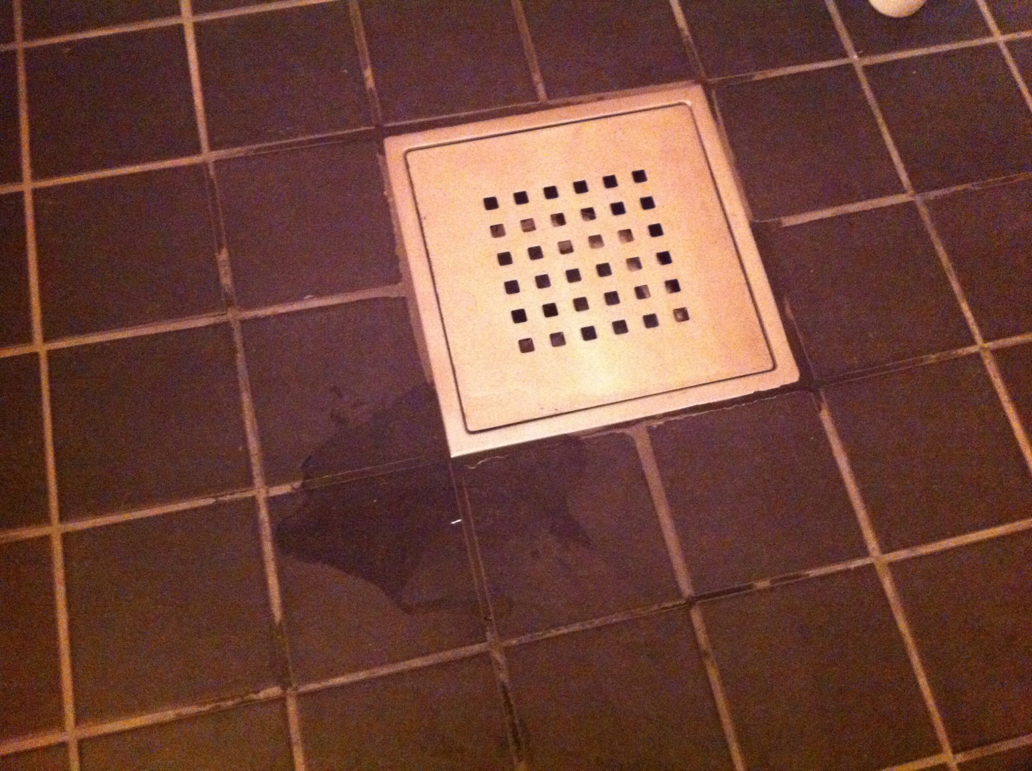

Vi har ett nyrenoverat badrum där fallets lågpunkt hamnat precis bredvid golvbrunnen, eller snarare brunnslocket, vilket innebär att det sista vattnet inte rinner ner, ett par mm djupt och någon decimeter brett, se bild. Hantverkaren gjorde så här för att undvika halva klinkerplattor, dvs brunnen är i fallets lågpunkt.
Nu undrar jag om det finns några risker att ha det så här, givet att tätskikt är ok? Vi har betongplatta och folie som tätskikt.
Skulle vara tacksam för konstruktiva svar!

Tack för ditt svar Åsa! Kalkfläckar kan man leva med
Men bör man oroa sig för fukt/vattenskador pga detta (vi torkar bort pölen varje gång)?
Känns onödigt att riva upp badrummet pga detta.
