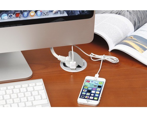

Duger kanske med en färdig lösning,
https://www.hornbach.se/shop/Infall...V-F3G1-5mm-1-5m/6436056/artikel-detaljer.html
Infällt uttag och USB i silver och svart med kabel ansluten till en smartphone på ett skrivbord.
[länk]
Det där var inte dumt alls. Inte så billigt när man ska ha flera men med tanke på att man slipper allt jidder och får både USB och vanligt uttag så!
Tråkigt att nya telefoner använder USB-C, men men.
