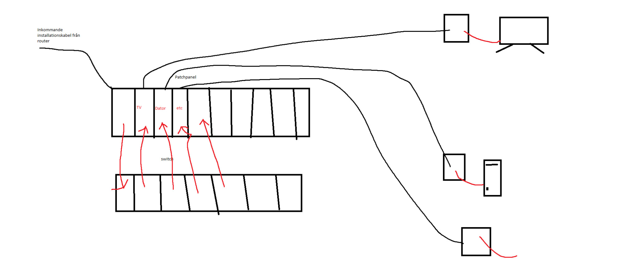

Men är det helt dumt att bara skippa uttaget helt på vinden och dra in installationskabeln från fibern direkt i patchen istället för ett eget uttag så att säga? Typ såhär:
  • Enkelt nätverksschema som visar installation från router till patchpanel och enheter som TV, datorer.
O Ocuf skrev:
Kan inte redigera tidigare inlägg.
Precis. Har du en patchpanel på vinden så gör ju den samma jobb som uttaget. Det är istället för att ha 16 olika uttag som du har en patchpanel
Jag fattar! Synd att inte vår förra elektriker visste att det fanns, han satte 6 vanliga nätverksuttag bredvid varandra i vår källare i förra bostaden. 🤓
Men appropå elektriker, behöver man jorda panelen? På Deltacos såg det ut att sitta en jordkabel? 🤨
Om du drar FTP, STP, eller S/FTP kabel ska du jorda allting överallt med samma jord. Jag drar UTP istället så slipper jag det eländet :)
Aha, ja jag har också UTP så då kan jag strunta i Det 😊
