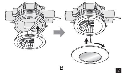

Funderade på om det finns några spottar man kan fälla in i detta? har tittat på Hide-a-lite 1208 som kan monteras i apparatdosa och det sitter 10-20w halogen i. kan detta funka eller kommer det finnas risk för brand då?

Alla fabrikanter har i installationsanvisningarna mått på närmaste avstånt till brännbart material, krav på "skyddspottor" osv osv osv. Om du kan få in dosor så ska det vara ok om fabrikanten anser det.
Dessa spottar står de att de ska monteras i vanliga apparatdosor mot bränbart matrial, frågan är bara, med bränbart matrial menar de väl trä? sågspån är väl lite lättare att antända?
Så här står det om den på hemsidan "Monteras enkelt i isolerade tak under ångspärren i apparatdosa eller tillsammans med Spot Guard gles (E7466702)."

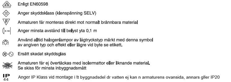

i bruksanvisningen för dessa lampor står det följande, se nästa inlägg.
Brännbart är brännbart, spån som "fast" trä. Så enligt fabrikant är det ok. Däremot så får den inte täckas med isolering men jag tror ju att det är så bra luftkylning i spånen så att det är ok så länge den ligger i en dosa.

Med normalt brännbart menar lampstandarden IEC 60598 material som har en antändningstemp på minst 200 °C. Det menar dom innefattar inte trä med mindre tjocklek än 2 mm, vilket nog spån kan anses vara. Temperaturen tillåts gå upp till 90 °C på dessa brännbara ytor, vilket även det kan vara på gränsen.

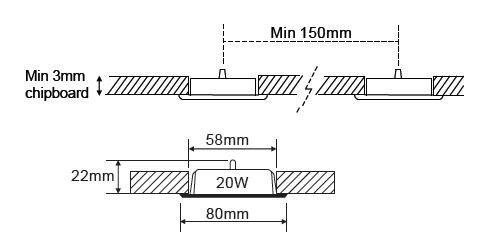

Men om dosan är helt täckt av ett tjockt lager isolering så att det i praktiken inte kyls av alls åt det hållet, utan bara i aluminiumringen ned mot den belysta ytan, klarar spottarna detta? Man kanske inte kommer upp i termisk tändtemperatur för trä ca 300-350 grader, men låt säga att det blir 100 grader varmt. Hur står sig kablage, dosa och VP-rör då? Eller har kanske tillverkaren räknat på ensidig avkylning?spik99 skrev:
Spånet, beroende på sort, har garanterat sämre isolervärden än moderna isolermaterial. Ja, där har du helt rätt. Det jag ville visa avvikande uppfattning om handlade om "brännbart som brännbart" vilket jag inte tycker är fallet. Den isolerande förmågan är mycket viktigt vid antändning och spridningsförutsättningar för brand.Glufsglufs skrev:
Så länge spoten ligger i sin dosa (vilket då är kravet) så ligger den inte dikt mot något och har kylluft....den blir iofs också varm men i o m att en dosa har hål så är det betydligt svalare än om spoten varnorrbottenstorpet skrev:Men om dosan är helt täckt av ett tjockt lager isolering så att det i praktiken inte kyls av alls åt det hållet, utan bara i aluminiumringen ned mot den belysta ytan, klarar spottarna detta? Man kanske inte kommer upp i termisk tändtemperatur för trä ca 300-350 grader, men låt säga att det blir 100 grader varmt. Hur står sig kablage, dosa och VP-rör då? Eller har kanske tillverkaren räknat på ensidig avkylning?
