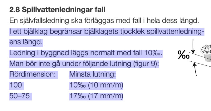

Pipelife verkar liberala i sina beskrivningar och anger minsta lutning på rören. Man hänvisar till Säkert vatten för vinklar som. Men man ger faktiskt en rekommendation om 1% fall:Rickard. skrev:

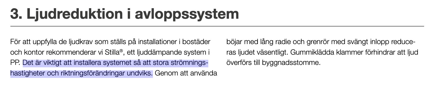

Eventuellt kan fallet på rören ha med ljudreduktion att göra. Pipelife skriver:
https://www.pipelife.se/content/dam.../vvs/installationsanvisning-nordic-200504.pdf

1% är det man ska sträva efter. Problemet med för högt fall är att vattnet rusar. Man får inte stopp eller så, men det blir baksug av hastigheten på vattnet. Om man har för högt fall kan man få susande ljud i handfaten och att vattenlås i toa och dusch blir tömda.
De gånger man har högt fall och stora rördimensioner brukar det lukta mycket avlopp.. generellt vill man ha så konsekvent fall som möjligt med mjuka böjar
Snarare ett minimifall. Har man högt fall (mycket mer än 1%) lång sträcka behöver man göra extra böjar för att bromsa hastigheten. Det gäller inte TS.

Övertänk inte, sikta på att hålla 1cm fall per 1meters rör. 1% fall per meter.
Till klamring, försök klamra i närheten utav skarvar.
Angående böjar: försök hålla mjuka böjar, och undvik skarpa 90⁰ böjar.
Följer du detta, kommer allt funka felfritt
