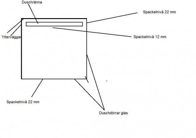

Vi kommer ha en Purus Line som brunn d.v.s. en duschränna som är 700 mm. Duschhörnan är 800 mm bred.
Problemet som dykt upp nu vid plattsättningen är att golvnivån i duschrännans ändar är ca 10mm högre än mot duschrännans långsida eftersom hela duschhörnan är spacklad så att den är inramad av golvspackel med höjd 22 mm och slutar i 12mm mot själva duschrännan. Bifogar bild för att visa tydligare. Kan ta foto om så önskas.
Frågan är: Hur fasen gör man i kortändarna där nivåskillnaden är 10 mm på bara 5 cm? Hoppas det framgår vad jag menar.

Hur stora plattor hade du tänkt ha i duschhörnan? I ditt fall hade jag nog valt att sätta t.ex. 5x5 cm mosaik, för att lösa problemet med så olika lutning i olika riktningar. Ett fall på 1:5 vid kortändan är ju mycket, men det är ju vid en vägg och inte där man står i duschen, så det borde gå att duscha utan att riskera att halka omkull pga lutningen.
Pussla med småbitar, eller se om det att göra en liten kant ut mot resten av badrummet vid duschdörren?
Tanken är 15x15 plattor, just halkrisken är som du säger nog inget större bekymmer eftesom det branta fallet blir vääldigt lokalt. Tanken att sätta mosaik har slagit oss men är absolut ingen optimal lösning.
Det går att byta brunnsilen till en som är 600 mm, vilket skulle innebära att den flyttas in 5 cm från sidoväggarna och åtminstone jämna ut fallet något...Men enligt plattsättaren skulle det nog behövas åtminstone 500 mm sil för att göra någon större skillnad..
