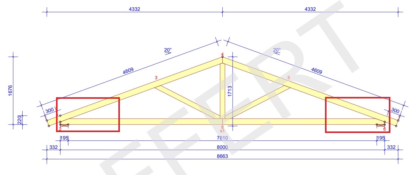

Ska ha sadeltak med fackverktakstolar till min utbyggnad. Modellen på takstolar jag fick offert på ser ut som nedan. Det jag funderar på är hur man ska få plats med tillräckligt med isolering över väggarna? Om jag vill ha 50 cm lösull på vinden så går bara det på ca 2/3 av taket. Vid kanterna är taket så lågt att det knappt går in 20 cm på lägsta punkten.
Borde takstolen se ut på något annat sätt eller är det så här det brukar se ut?

Ja en helt vanlig takstol.
Mina takstolar till garaget har en extra kloss vid takfoten så den blir högre.
Varför har man inte gjort en konventionell W takstol, stöden till högbenen får så konstig vinkel.

Öka på takstolsbredden något? Mer takutstick är alltid bra
Lägg isolering ovanpå råsponten (cellplast)
Beställ högre takstolar
Bygg med tjockare väggar
Nöj dig med mindre isolering

För många allternativ :crysmile::crysmile:
Ska höra med leverantören vad de rekomenderar.

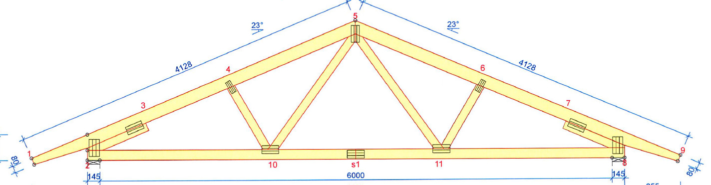

En annan variant.

En w-takstol i stil med den som visas i inlägg #7 är bättre. Dels pga takfotsförstärkningarna, dels för att den är styvare i förhållande till materialanvändningen.
