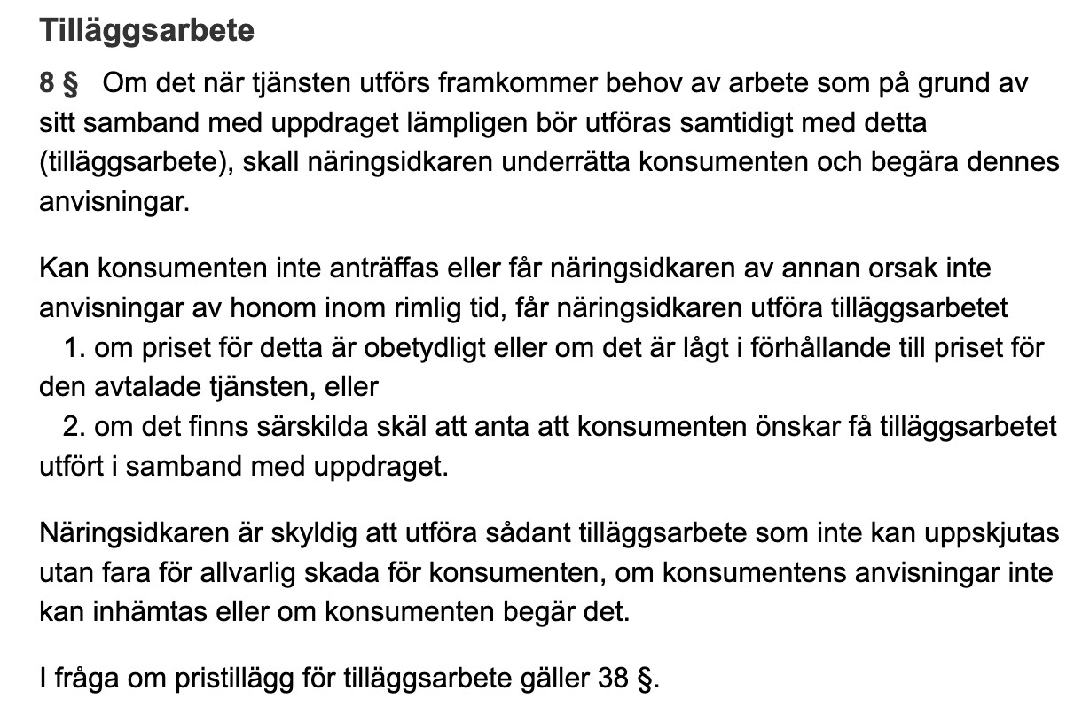

Vi fick en vattenskada i väggen, så vi anlitade en firma för att fixa detta. Offerten låg på 25000 kr med ROT-avdrag och specificerar material, resor och arbetstid. Notera att materialet var utöver själva fasaden eftersom vi fixade detta via en bekant. Enda eventuella tillägg som nämns i offerten är 'ändrings- och tilläggsarbeten', men hantverkarna som var här sa ingenting om något extra medan de var här.
Så fakturan på 25K (dyrt nog som det var tycker jag!) betalades för ett par veckor sedan. Men i fredags kom en faktura till på nära 5000 kr! Alltså 5000 kr utöver de 25000 kr som redan är betalda. Deras arbetsledare menar att han missdömt de inre skadorna och att de behövde "lägga till lite nya reglar". Har jag helt fel om jag tycker att detta är orimligt? Det vore intressant att höra era åsikter om det här.

Om offerten gällde det arbete som utfördes så har du genom accepten ett avtal om priset och det är detta belopp som du ska betala 25 000 kr. Konsumentjänstlagen är kristallklar på detta. Att företagaren missbedömt arbetets omfattning är dennes problem.
Det som det kan uppstå diskussion kring är just vad offerten innehöll. Står det väldigt detaljerat vilka arbetsmoment som offereras så är det dessa och inga andra moment som du ska betala 25 000 kr för. Har det visat sig att andra - icke offererade moment - behövde utföras så får företagaren göra det först efter att ha rådfrågat dig som kund. Det är alltså inget som ska dyka upp på en faktura långt senare.

Å andra sidan - hör jag som beställare ingenting under arbetets gång förutsätter jag att allt gått enligt plan. Tilläggsarbeten ska rimligen vara avstämda av entreprenören, helst innan de utförs, och med skriftlig accept.

Följande paragrafer borde kunna ge dig lite klarhet i skyldigheter från båda parter.
36 § I den mån priset inte följer av avtalet, skall konsumenten betala vad som är skäligt med hänsyn till tjänstens art, omfattning och utförande, gängse pris eller prisberäkningssätt för motsvarande tjänster vid avtalstillfället samt omständigheterna i övrigt.
Har näringsidkaren lämnat en ungefärlig prisuppgift får det uppgivna priset dock inte överskridas med mer än 15 procent, såvida inte någon annan prisgräns har avtalats eller näringsidkaren har rätt till pristillägg enligt 38 §.
37 § Har konsumenten uppdragit åt näringsidkaren att företa enbart förberedande undersökning för att utreda omfattningen av eller kostnaden för en tjänst, är konsumenten inte skyldig att betala för undersökningen, om han på grund av sedvana inom branschen eller i övrigt har haft skäl att anta att undersökningen skulle göras utan ersättning.
Pristillägg
38 § Näringsidkaren har rätt till pristillägg
1. om han har utfört tilläggsarbete i enlighet med bestämmelserna i 8 §, eller
2. om tjänsten har fördyrats på grund av omständigheter som är att hänföra till konsumenten och som näringsidkaren inte bort förutse när avtalet träffades.
I fråga om pristilläggets storlek gäller bestämmelserna i 36 §.
