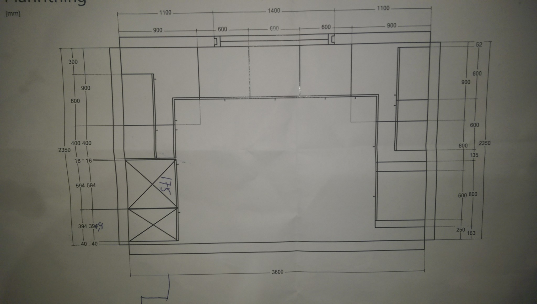

Men vad har du för skåp ut längs de andra väggarna. Hur långt ut går dessa skåp?
Och än en gång du måste kryssmätta rummet för om det är mycket fel kan det bli så att du får modifiera alla skåpen ut tillsammans med bänkskivan och det kan också bli så att den inte ens kommer in till väggen längre ut om väggarna har ett för stort vinkelfel.
Problemet om du sätter ditt kök i fel vinklar blir framförallt bänkskivans/skivornas skarvar.

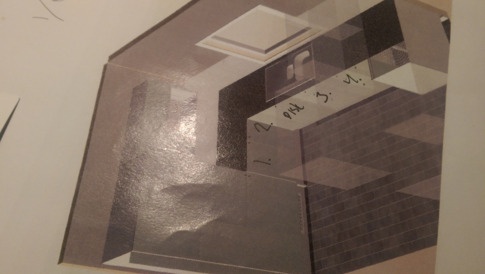

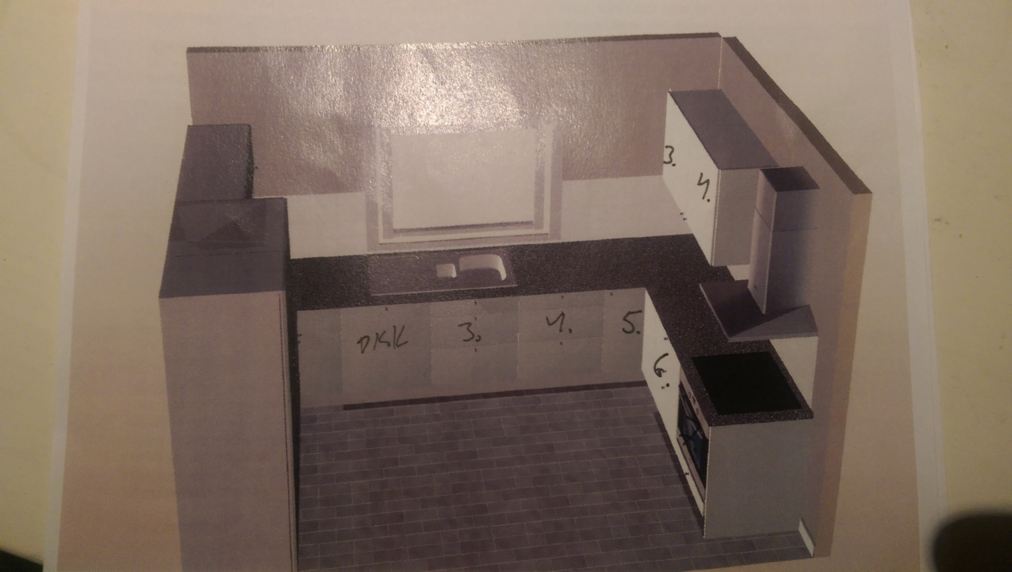

Såhär ser ritningen ut. Jag har lite att spela på. Längst ut på uet så kan jag få 360 cm om jag tar bort osb-skiva och gips. Men faktum kvarstår att båda väggarna vinklar in nåt. Har inte kunnat korsmäta, mmm väggarna vinklar in ca 2 cm utslaget på båda väggarna. Det borde man kunna åtgärda med att kapa bakstycket på de skåp som är på de parallella väggarna ? Även kapa bänkskivan i bakkant ? Ca 1 cm på skåp och skiva.
Nu undrar jag även om epoq stommarna är 60 djupa, eller om det finns marginal bakom att spela på? jag kan ju inte vara den ände som har sneda väggar.

Stommen i sig är ju inget finsnickeri direkt och kom i platta paket så det går ju att kapa djupet lite. Men du ska helst ha tillgång till lite maskiner för att få det rakt och bra. Det som du får se upp med är att om du skal ha lådor så kolla att det är tillräckligt med plats bakom så att dom inte går i botten.
Jag fick tillverka en mindre djup låda vid hällen för en platt eldosa fick inte plats bakom den inskjutna lådan. Men det löste jag genom att slakta skjutbeslagen till en diskbänkslåda för dom är inte lika långa och montera på en låda som sattes under spisshällen. Men jag tror att 1-2 cm är nog möjligt att kapa ner djupet.
Du måste få in det mot väggen för om du kör med Epoq.s bänkskivor så är det inte mycket mer än 1 cm överhäng. Alternativt hitta en djupare bänkskiva på tex IKEA för deras nya är nog 630 mm har jag för mig.
Alla bänkskåp är 1mm mindre än angivet med undantag på 90 hörnskåp. Tex 60 cm skåp är 599mm.
Du kan också "tjäna" några mm genom att jacka ur i väggen för bänkskivan. Självklart förlorar du lite överhäng i framkanten när du gör detta.
En annan sak är att din bänkskiva borde vara 5 mm kortare än angivet mått i ritningen 3600mm -5mm =3595mm total längd på bänkskivan. Titta på din bänkskive ritning så ska detta stå angivet.
Detta avdrag brukar man göra för att det ska gå att montera.

Det är väl bara mäta ut och såga bort det som behövs + 5 mm på dom 2 sidoskivorna, dom 5 millimetrarna behövs för att få lim i skarven innan man drar ihop skivorna, för med dom små toleranserna skulle jag lägga dit alla skivor och dra ihop dom på plats.
Kakel + fix döljer utan problem 5 mm.
Ja, du drar ihop skåpen, även i bakkant, det medföljer rörmutter/ skruv för det.
3 snabbtvingar är bra att ha, rikta in dra ihop, borra 5 mm rakt igenom, tänk först bara så du inte borrar i hålen där gångjärnen ska sitta, eller där du tänkt sätta hyllbärare, helst 3 skruvar i framkant.
Ja det är nog det minsta problemet. Om du får in dina hörnskåp och dina tre skåp där emellan så får du eventuellt ta ner djupet på de andra skåpen. Det fixar du ju i ryggen på skåpet.
