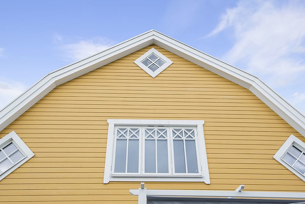

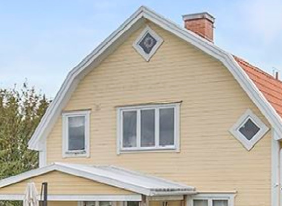

Vi planerar fasadbyte med tilläggsisolering, och i samband med det även fönsterbyte.
1.
- Tycker ni det ser dumt ut på övervåningen med ett rektangulärt och ett "diamant"-fönster på sidorna?
Det är ett mindre sovrum till vänster, så det fönstret måste vara kvar. Tar jag upp ett hål för ett större fönster till höger så hamnar det mitt i öppningen mellan ett sovrum och en klädkammare i kattvinden.
(Ja, jag vill höra att det är bra som det är ;-)
2.
- Är det värt att välja fast spröjs i stället för lös? Man har bytt till fönster med fast spröjs (2+1 glas) på andra gaveln. Det är bara det att fast är dubbla priset mot lös spröjs, 16.000 kr per parti/öppning i runda slängar. Ska dock ta in fler än en offert.
3.
Lingbo Kulturfönster har en profil som liknar de nya fönstren på andra gaveln. Tycker de verkar gedigna.
https://www.lingbokulturfonster.se/produkter/utatgaende-trafonster/
- Nån som har erfarenhet av Lingbo? Eller förslag på alternativ?
De redan bytta fönstren är Allmogefönster (numera Outline) och det är sprickor i färgen nedtill redan efter några år.

Jag skulle gissa att fönstret till höger är original och det större till vänster blev insatt för att få en utrymningsväg då rummet började användas som sovrum. Det ser litet låghalt ut men det skulle bli komplicerat att göra någonting åt det.

Det ser osymmetriskt ut med bara ett diamant fönster men det är svårt att se bättre alternativ för dig utan att veta din planlösning. På ett sätt kan det också vara lite charmigt när inte allt är symmetriskt.7ender skrev:

Jag håller med om att det är synd att byta fönster om du inte måste. Den kvaliten som gamla fönster gjordes med finns inte idag. Om de måste bytas hade jag precis som du tittat på, köpt kopplade fönster. Jag hade inte valt spröjs, tycker inte att det tillför något för ditt hus.
Det kanske finns liknande hus i närheten där någon bytt fönster som kan ge dig inspiration. På min gata har vi tre hus som liknar ditt hus och alla har valt olika fönsterlösningar. Personligen tycker jag sämst om huset som valt stora moderna fönster och bäst om det med orginalfönster (kopplade 2-glas). Den lilla energin som sparas har jag svårt att se kan väga upp det vackra utseendet på gamla fönster.

De gamla fönstren är ingen katastrof men totalt ocharmiga och knappast original från 1932, snarare 60-tal. Hade det varit gamla fina fönster hade jag varit beredd att lägga många timmar på att fixa till dem, men inte dessa. Dessutom har tidigare ägare redan påbörjat byte och planen har hela tiden varit att fortsätta.
Ang. lös spröjs så är jag rädd att man ångrar sig. Vad gäller tvättning trodde jag det underlättade med lös, men det är kanske pilligt.
Ska se om jag kan hosta upp en planlösning. Dessutom ser det ut att vara en avväxling i taket ovanför där ev. större fönster skulle sitta.A Andreas_jti skrev:Det ser osymmetriskt ut med bara ett diamant fönster men det är svårt att se bättre alternativ för dig utan att veta din planlösning. På ett sätt kan det också vara lite charmigt när inte allt är symmetriskt.

Vi är väldigt nöjda med den andra sidan som redan är klar, så vi fortsätter i samma stil. Engeribesparing är välkommet, men inte viktigast i det här fallet.
Det är mest 70-talshus runt omkring.
