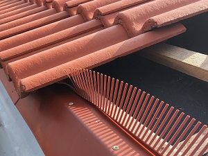

T Tom24 #1 Medlem · 5 inlägg 10 apr 2020 09:07 Tom24 Medlem 5 inlägg 10 apr 2020 09:07 #1 Hej, Är fågelbandet på bild rätt monterat? Är det någon fördel att montera enligt bild? Inloggade ser högupplösta bilder Logga in Skapa konto Gratis och tar endast 30 sekunder
J Joak #2 Medlem · Dalarna · 160 inlägg 10 apr 2020 09:58 Joak Medlem Dalarna 160 inlägg 10 apr 2020 09:58 #2 Nej ska sitta på nedersta läkten uppåt. Fåglarna kryper in under pannorna.
