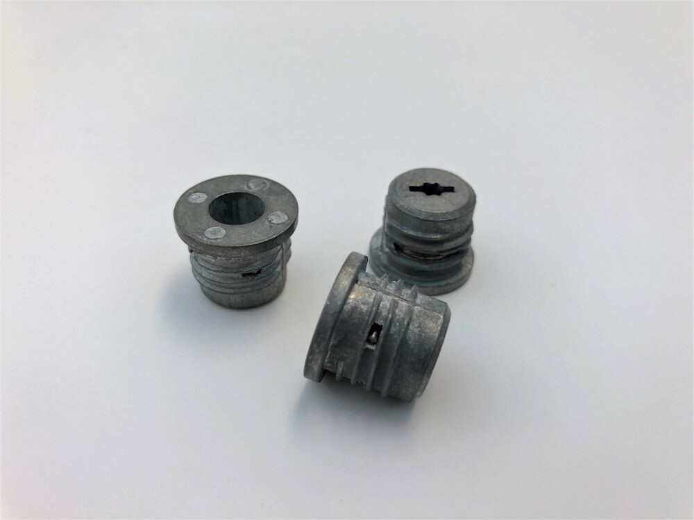

Hej
Vinden tog tag i min altandörr och smällde upp den med så stor kraft att dörrbromsen fäste i karmen slets loss.
Fästet är gängat och var iskruvat i karmen men i och med att den slets ur sina gängor går den inte att få tillbaka på samma sätt. Dvs den gängar inte fast igen ut åker ur direkt.
Några tips på hur man enklast och billigats kan åtgärda detta?

Om du får loss den gängade delen (den är påsnäppt på bromsen) så har den ett hål i botten som du kan dra en skruv genom rakt upp i karmen. Har jag för mig. Annars får du borra ett hål.

Hi! and welcome to the forum.M malibu128 skrev:
You need to take off the round piece, and fasten it in the door frame with a screw through the bottom of it.
Here is a picture of the part, as seen from a few angles.

Jag har samma problem som ovan och har lyckats få bort sprinten från den gängade delen. Hur löste ni det efter att ni skruvat fast karmfästet i karmen? Hur får ni bromsen på plats, den håller sig ju fast med sprinten (som är omöjligt att få dit när karmfästet sitter på plats).

Hej och välkommen till forumet.
Om du har fästet som finns på bild i tråden, ska bromsen tryckas rakt upp i fästet. Sprinten är fjädrande. Det kan behövas en del kraft.

Stort tack! Kom på det efter att jag hade publicerat frågan. Använde ditt tips om att skruva fast den i karmen, fungerade mycket bra! Tack för tipsStefan Bengtsson skrev:
