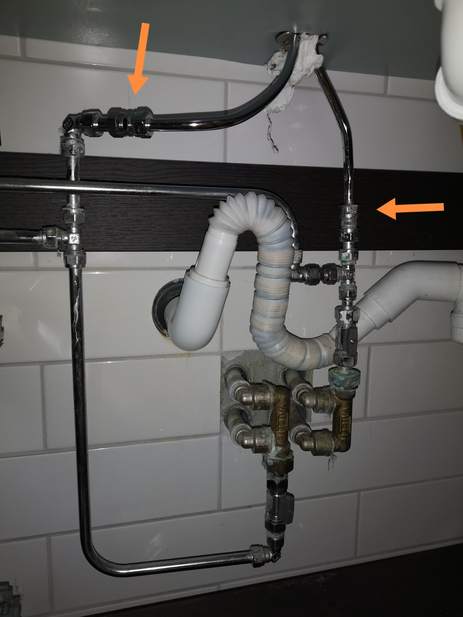

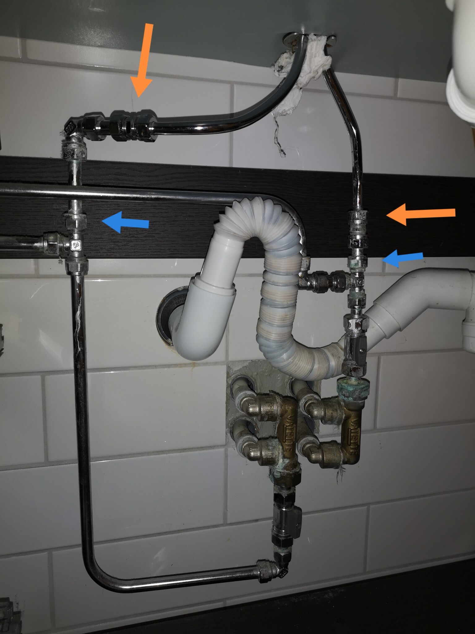

Har en läckande blandare i badrummet och tänker byta den själv. Vill dock försäkra mig att jag gör rätt för att slippa eventuell krångel med försäkringsbolaget senare.
Såhär ser de gamla kopplingarna ut:
Badrum under handfat med VVS-installationer, kromade rörkopplingar märkta med pilar för potentiellt byte, avloppsrör och anslutningar synliga.
Man kan tycka att det är väl onödigt krångligt med så mycket rörkopplingar som kan läcka i framtiden, men vad vet jag. Ser det fackmässigt rätt utfört eller måste det ändras?
Den nya blandaren har pex-slang med G 3/8 mutter. Jag tänker koppla vid pilarna med nya R10 övergångsnipplar. Men jag känner mig lite osäker om det går, dvs om inte den befintliga kopplingen har klämring i sig.
Är tacksam för alla svar från ni som kan VVS.

Om du är osäker så anlita rörmokare. Bara att koppla på där pilarna är ritade är rätt men att få det säkert och tätt behöver du komplettera lite med några delar så mitt förslag är rörmokare om du inte vet vad du behöver komplettera med.

Har den nya blandaren inte hårda rör kanske du kan skippa den där svängen till vänster. Men sålänge det inte läcker är det ju lugnt, och skulle det läcka har du ju tätskikt om det är badrum. Undrar dock vad det är frågan om med avloppet från handfatet…

En sak jag undrar över (och frågan är väl för alla):
De nya slangarna är mjuka och har lekande muttrar med gummipackning.
Om jag kopplar vid orangea pilen (till vänster), tar jag först bort halvkopplingen som sitter ihop med röret till den gamla blandaren. Men hur gör jag rätt sen? Måste jag ha en ny nippel för att få det tätt eller kan jag koppla på den befintliga nippeln?
Är inte det smidigare att ta bort lite kopplingar emellan och koppla mig direkt med de flexibla slangarna vid T-kopplingarna (blåa pilar)?

Du behöver tänka på vad kopplingen är till för. Vissa ska bara gå mot andra rör (klämring), vissa bara mot en packning eller andra kopplingar. I det fallet du kopplar med packning mot fel typ, funkar det oftast ändå men packningen kan skadas och börja läcka.
Det är därför du ser den där "onödiga" delen efter t-koppling.

Du har idag raka klämringskopplingar (och en böj) efter blå bil. Så oavsett var du planerar att ansluta dina nya blandarslangar så behöver du ta bort någon av klämringskopplingarna (+ klämringen) som sitter klämd på rören och dit med nya kopplingar som passar dina G3/8-slangar.
Om de nya slangarna räcker till längdmässigt så hade jag plockat bort allt fram till T-kopplingarna vid blåpil och behållit rör(stumparna) som sticker up ur dessa. Du behöver även ta loss klämringen från rören och till sist montera G3/8-klämringskoppling (länkar till en för 12 mm rör - vet ej vad du har för rör) uppåt mot blandaren på rörbitarna som sticker upp ur T-kopplingen.
UffePlåtis och 1 till
Vet inte om det behöver förtydligas men det behövs alltså en koppling med "slätända" som tätar mot gummipackning en.
T-kopplingensändar med klämringskopplingar är för vassa och klipper lätt sönder gummipackningen antingen med en gång eller efter att tag.

Absolut ingenting på dessa bilder är fackmannamässigt gjort så du kan nog göra hur som helst .så blir det inte bättre. Sett i hur försäkringsbolaget skulle resonera vid skada alltså..........

Har man en klämringskoppling som är konisk på insidan, med vass kant som följd, så kan man stoppa i en planadapter för att få en platt ände som en packning kan täta emot.

Hela utförandet tyder på att det är nån hemmasnickrare som köpt delar på bauhaus och skruvat ihop efter bästa förmåga. Ganska dålig sådan. Den där märkliga detaljen på avloppet är ju liksom helt onödig och måste bromsa rejält. Blir ju som dubbla vattenlås om det nu sitter att vanligt där.
