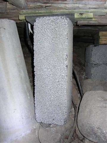

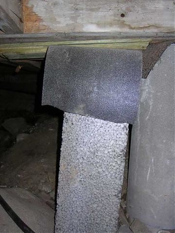

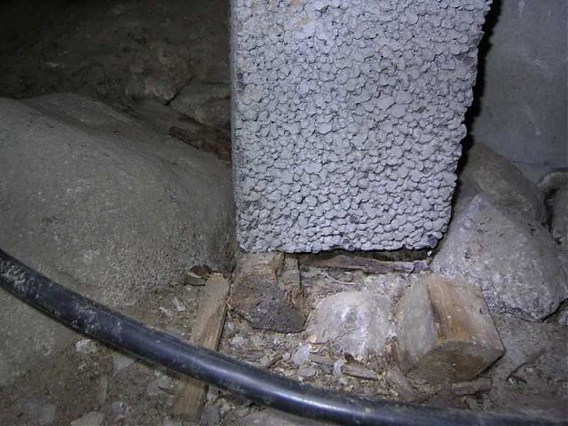

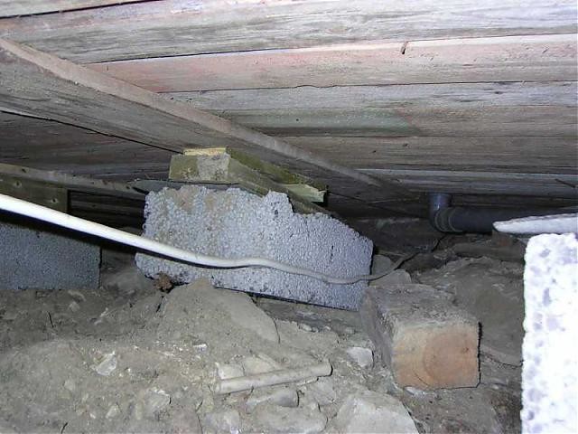

Min bror med sambo köpte nyligen ett hus där besiktningsmannen påpekade att plintgrunden var dålig. I köpekontraktet skrevs det att säljaren skulle ombesörja att plintgrunden åtgärdades på ett fackmannamässigt sätt. Kan man anse att åtgärderna på bilderna är fackmannamässigt utförda?
Hade firman som gjorde jobbet där idag. Han kunde ju hålla med om att det inte såg så jäkla bra ut men hävdade att han hade fått i uppdrag att utföra jobbet på det sättet som det var gjort. Jaja...
Nu gick han med på att han skulle gräva ut lite mer, packa under grus och lägga blocken på ett bättre sätt. Är detta något som kan anses vara en OK lösning eller man ska gräva och gjuta plintar på frostfritt djup. Till saken hör att huset är en gammal sommarstuga från 50-talet som i alla år hittills stått på halvsvajiga träklossar så rejäla lecblock måste ju vara bättre... Hade jag själv fått bestämma hade jag tagit upp golven och ersatt alla upppallningar med riktiga plintar antingen ner till frostfritt djup eller berggrund (vilket jag tror kommer först eftersom huset står i Luleå och frostfritt där är någonstans halvvägs till jordens medelpunkt

I mitten av huset är det relativt torrt så där kan man kanske fuska lite med ett leca eller betongblock dom bilderna visar.
