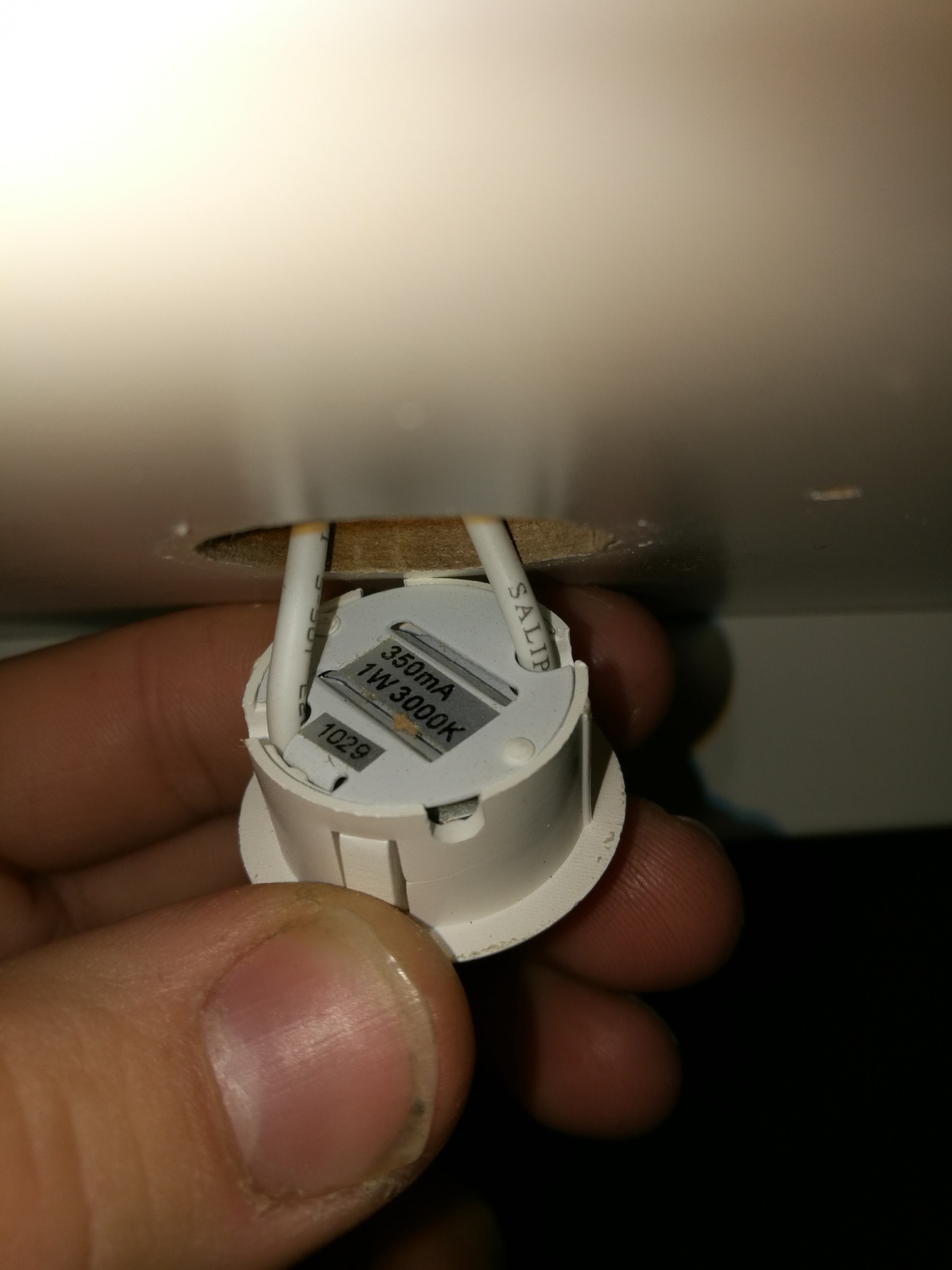

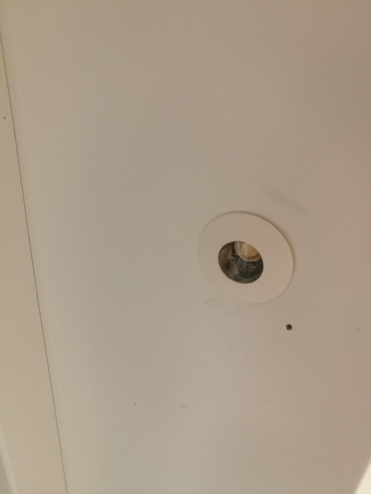

Minispoten i vardagsrummet har börjat lysa orange/rött istället för "vitt" så nu är det dags för en ny. Är dock osäker på vilket fabrikat det är.
Har försökt googla på de nuffrorna jag kan se på spoten. Men fortfarande osäkert.
Någon som vet?

Tyvärr säger de siffrorna inte mer än effekt och färg på ljuset.
Det liknar Hide-a-Lites DOT lite men inte helt. Det finns en hel del ersättare, se bara till att de har samma håltagningsmått och är på 350 mA konstantström och 3000 Kelvin.
