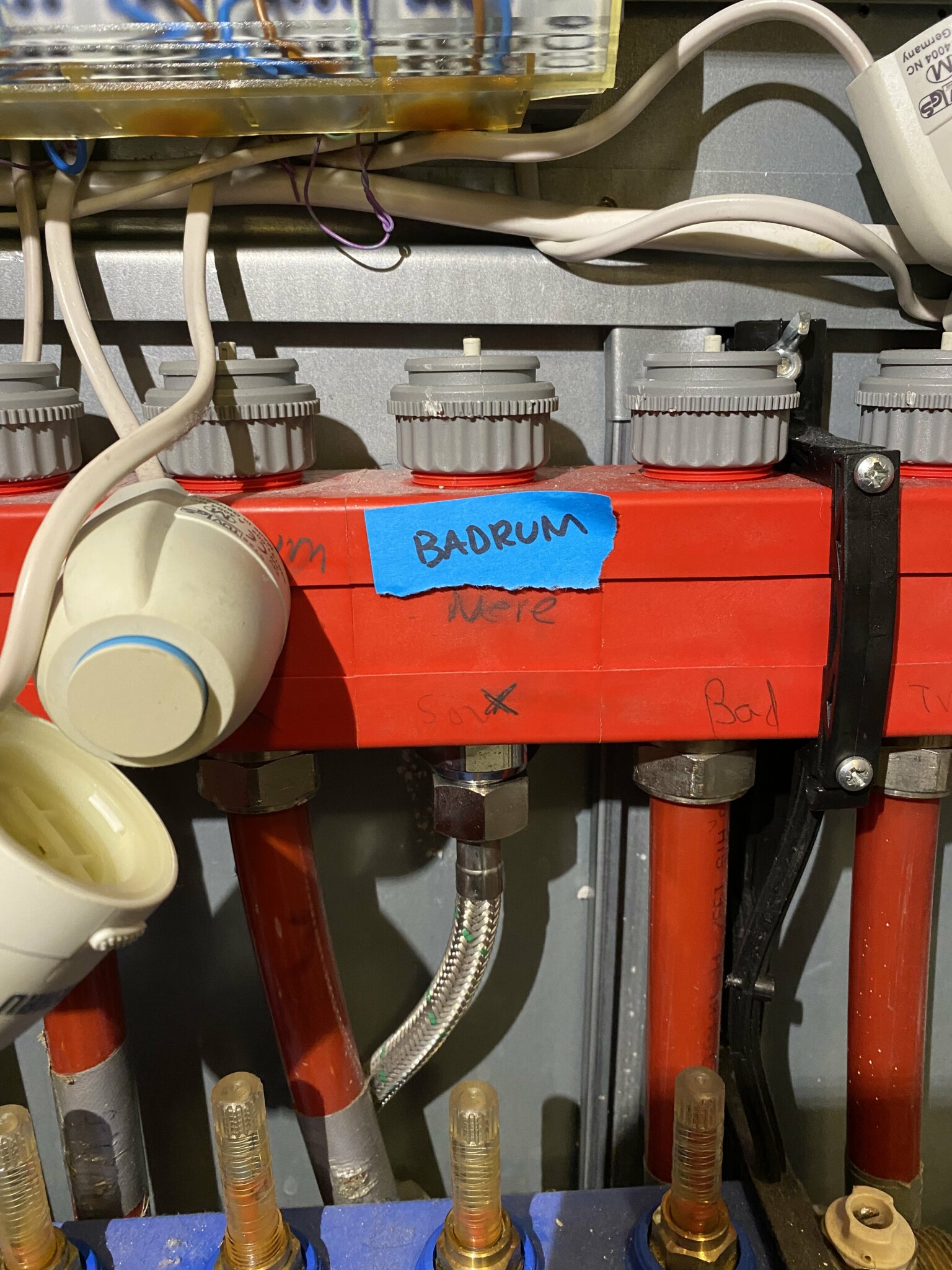

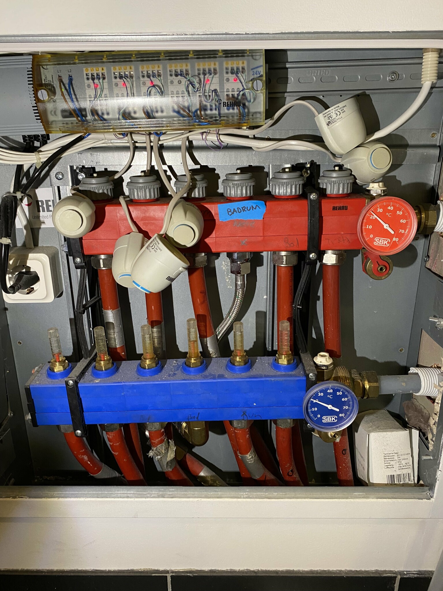

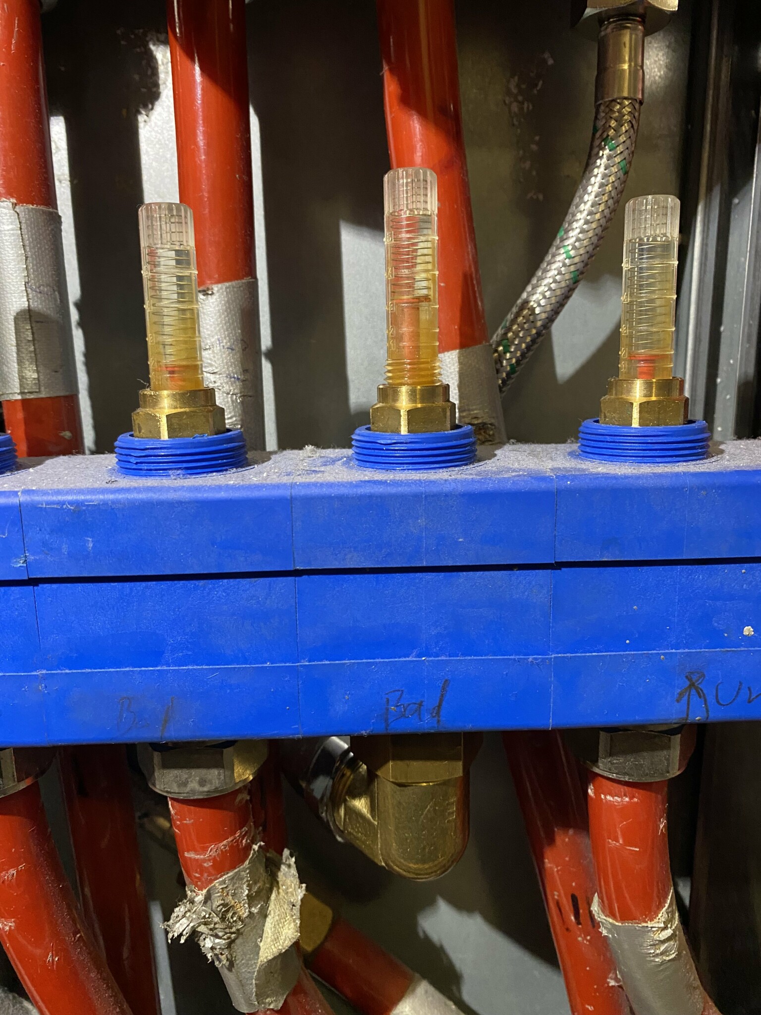

Vi har vattenburen golvvärme på entréplan och övervåningen. Vi skulle vilja ha varmare i badrummet nere. Jag har tagit bort alla reglerare (heter det så?) och masserat piggarna så de fungerar bra. Som ni ser har precis badrummet en speciell slang i metall, som ser smalare ut än de andra. Kan detta påverka? Hur kan man öka flödet på bästa sätt för ett rum? Man vill ju inte öka temperaturen från pannan och sedan strypa alla rum förutom ett, det känns ineffektivt. De skall ju gå att reglare flödet på flödesgivarna (heter det så?). Kan man maxa badrummet så det är 250 l/h istället gör 95 / l? Eller skapar det obalans. Som ni ser så är redan en av flödesgivarna märkt ”bad” uppskruvad lite.

Klen slang för badet, öka på flödet till max och känn sen vad som blir bra på golvet och blir det för varmt stryper ner lite. Vänta ett dygn mellan justeringarna.
Du kan höja flödet genom badrumsslingan, men flödet i de andra slingorna kommer att sänkas om inte pumpen börjar att pumpa mer.
Det är nästan så att difftemperaturen är på gränsen till lite låg, så det är nästan så att alla andra flödena skulle sänkas istället.
Difftemperaturen bör vara 3-5⁰ per slinga.
Det fungerar bara om differenstemperaturen i badrumsslingan är för stor med råge. Om du kan, mät vilken vattentemperatur du får tillbaka från från den slingan. Skiljer det som Demmpa skriver ovan under 5 C ger det inget att öka flödet.

Hur justerar man?
Nästan alla står mellan 1-2, skall alla förutom badrummet ligga på 1?

Låt allt vara som det är och öka på badet till 4 till att börja med.

Om man får tro på värdet från Durchflussmesser så är flödet redan högt och det kommer inte att hjälpa att öka det ytterligare. Det måste sannolik till en ny värmekälla i badrummet alternativt öka framledningstemperaturen från pannan/shunten.

Ett foto på allt som har med fördelarna att göra, båda rören ska synas. även om det finns extra pump
