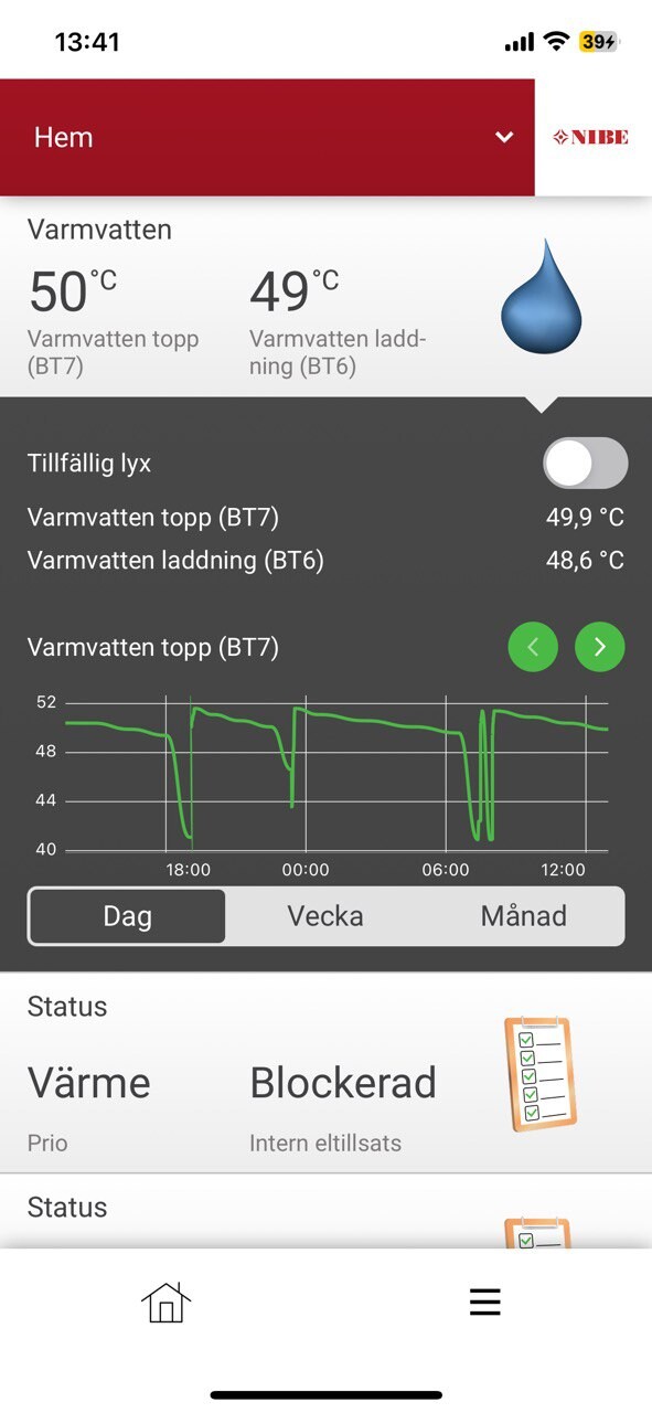

Jag har en 1,5-plansvilla (byggd 1979) i Skåne, och år 2021 installerade vi en fin och dyr Nibe VVM310 tillsammans med en Nibe F2120 utedel. Installatören lovade att vi skulle halvera vår energiförbrukning (tidigare hade vi en Nibe elpanna). Och han hade rätt, vi halverade mer eller mindre förbrukningen. En del av kompromissen var dock att vi gick från (vad som kändes som) obegränsat med varmvatten till max 10-15 minuters duschande med varmvatten. För det mesta lever man med det, men vissa dagar (efter till exempel en cykeltur i vinter) vill man helt enkelt ha mer varmvatten. Jag är medveten om att man kan aktivera "tillfällig lyx" på Nibe-enheten, men oftast glömmer man det.
Min fundering är att köpa en separat varmvattenberedare (VVB) där inkommande vatten värms upp ytterligare efter att ha passerat LVP:n. Denna VVB skulle sedan kunna styras av till exempel en kontaktor, så att om elpriset blir för högt (alla som bor i elområde 4 vet vad jag menar!) kan man stänga av den. Risken med detta är att om VVB:n är avstängd för länge kommer vattnet i tanken att svalna och kyla ner resten av varmvattnet i systemet. Skulle man kunna installera en fjärrstyrd ventil som "bypassar" VVB:n när temperaturen i behållaren blir för låg, eller tror ni att en sådan lösning kostar mer än det smakar?
Vi har dessutom ganska dåligt vattentryck på ovanvåningen och ont om plats i tvättstugan (där VVM310 är installerad). Skulle det hjälpa med vattentrycket att placera VVB:n till exempel på vinden där det finns gott om plats? Dock är det en kallvind, så det kanske inte är så smart på vintern?
Vad jag egentligen är ute efter är tips för att få ut mer varmvatten från systemet och öka trycket i det övre badrummet. Om någon av er har tips eller har gjort något liknande, vill jag gärna höra era åsikter! Tack på förhand – och beklagar eventuella språkfel i inlägget!

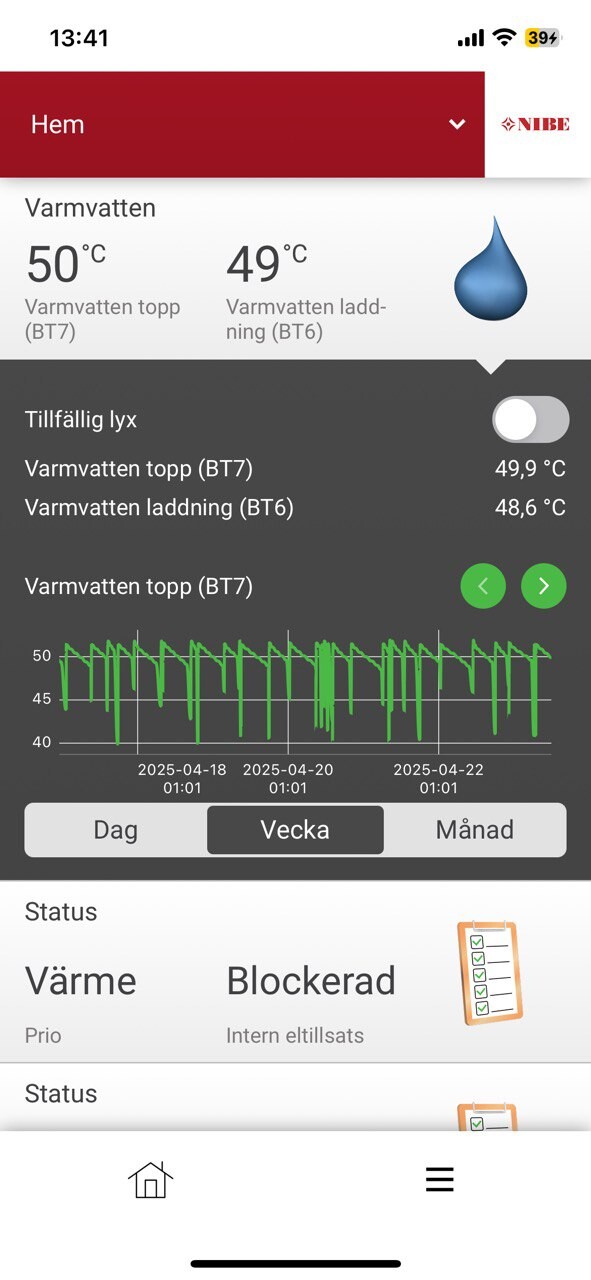

Kankse jag överdriver lite med 10min. Ska kolla med klocka nästa gången jag har tid för en långdusch :)
Vattnet ligger runt cirka 50grader i början, sjunker ner till ~40, men återhämta sig snabbt.

Sätt en VVB i serie efter din ordinarie. Var beredd på att din LVVP kommer att tappa i temperatur medan du duschar, vilket innebär att din VVB kommer att värma om den kör direkt.
Jag hade ställt VVBn på en relativt hög temperatur (typ 60 grader) över natten och låtit den "svalna" över dagen. På detta sätt så kommer du att värma VVBn med så billig el som möjligt (oftast billigast på natten) och den fylls på med förvärmt vatten från LVVPn. Extrapoäng om du automatiskt styr VVBn efter dygnets lägsta elpriser istället...
Orsaken till den höga temperaturen i VVBn är naturligtvis att du inte vill att den skall bli en legionellahärd.
Ytterligare extrapoäng om du sätter en tempsensor på utloppet från VVBn och styr den utifrån både temperatur och elpris.

Du har ju redan en varmvattenberedare, sätt på eltillsatsen så kommer varmvattnet räcka längre. Tillsatsen är ju till för att stötta när pumpen inte orkar med, vilket den inte gör när du spolar varmvatten i 10-15 minuter.

Det är välldigt olyckligt att göra det, åtminstone på min FLVP. Den kommer då nämligen att nästintill alltid värma VV med direktverkande el. Det man vill är ju att minimera uppvärmningskostnaderna.
Innan jag bestämde mig för att stänga av värmen till huset i min FLVP (skaffade LLVP) så hade jag en liknande tanke som TS, men då tänkte jag istället ha en flödesvärmare efter FLVP. Den skulle då ha en temp innställning på 50 grader och den hade då räckt väldigt länge eftersom varmvattenåtgången är lägre ju högre temp vattnet har.
Nu värmer min FLVP ett par rum, men enbart om vattnet är över 50 grader, annars prioriteras uppvärmningen av VV.
