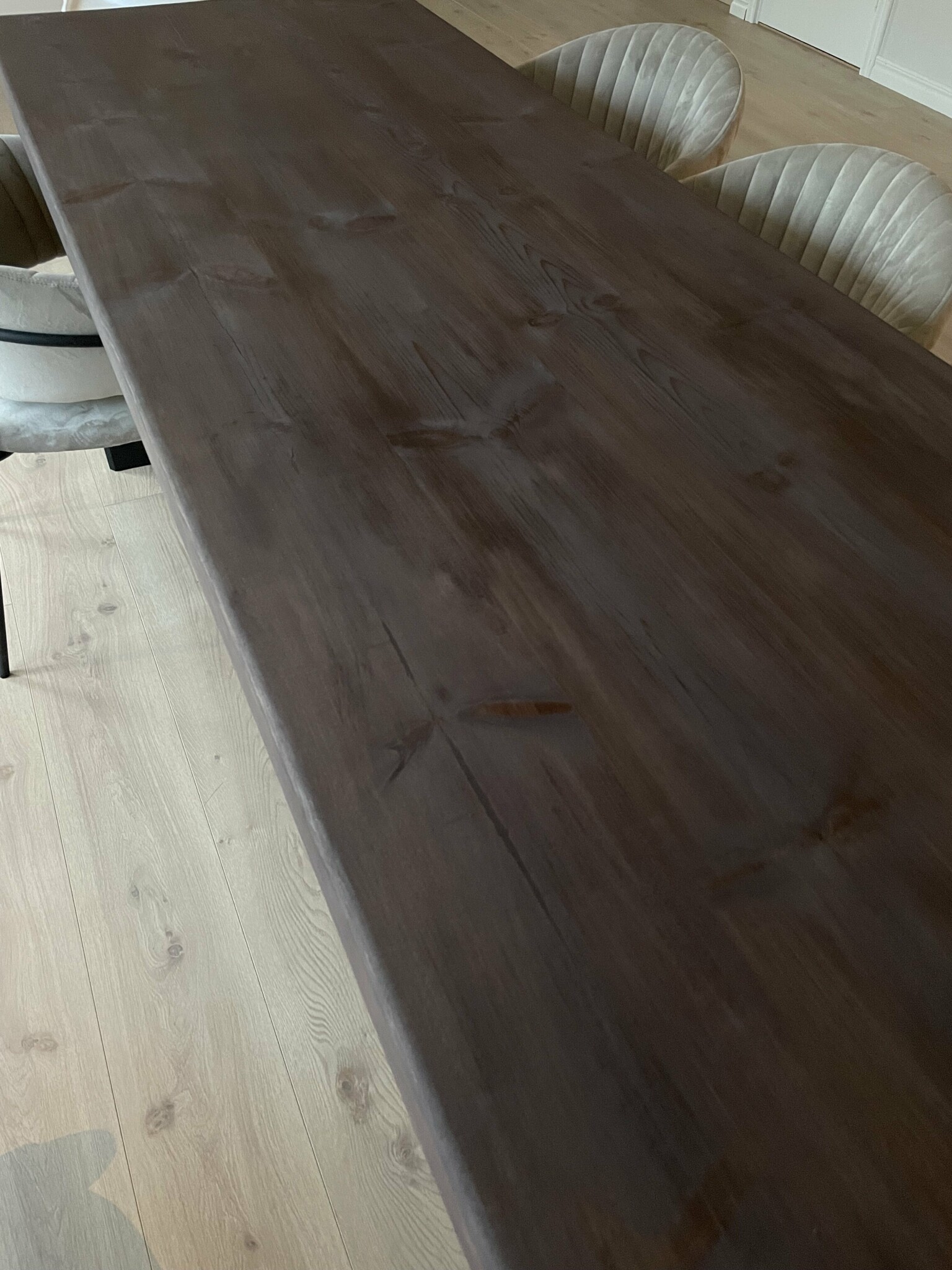

Vi betsade ett bord med Osmo oljebets i nyans Tobak. Det är ett 50 år gammalt bord av furu som vi har slipat bort den gamla lacken från. Resultatet blev dock väldigt mörkt:
Mörkt träbord och två stoppade stolar på ett ljust trägolv i ett heminredningssammanhang.

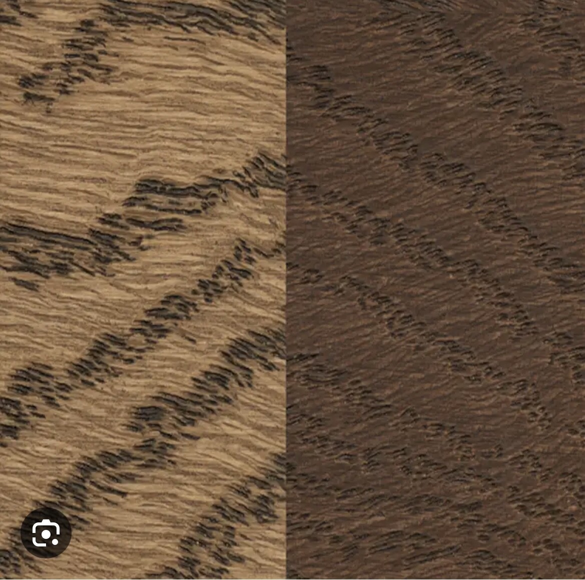

Vi använde pensel för applicering men drog ut det så tunt det bara gick, använde bara resterna från penseln på de flesta ställen. Burken skulle räcka till 3-6 kvm och bordet är ca 3 kvm och halva burken är kvar så vi har inte använt så mycket. Såhär ser färgkartan ut för en resp två strykningar.
Två olika träslag eller ytstrukturer, med tydliga, distinkta mönster. Naturliga bruna toner. Möjlig texturjämförelse.
Det ser snarare ut som att vi har strukit två gånger.. Vi är beredda att slipa av och börja om men frågan är om det går att få det ljusare?
Eller är det bättre att använda en annan produkt? Pigmenterad träolja till exempel?

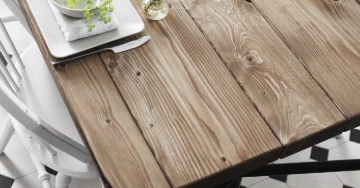

Ungefär såhär önskar vi få resultatet
Trämatbord, vita stolar, bricka med växt, geometriskt golv, inomhus, minimalistiskt, heminredning, lugn atmosfär.
Pigmenterad träolja (eller annat med pigment) lär inte hjälpa, eftersom det bästa ni kan uppnå med det är att lägga mer pigmentering ovanpå den gamla.
Slipa är det som gäller. Börja med fint papper och prova på mindre synlig fläck, jobba jämnt och systematiskt i fiberriktningen med excenterslip om det är maskin eller långa, raka handrörelser om ni gör det för hand. Ju mer ni slipar ju ljusare blir det. Borde inte vara några bekymmer, furu är mycket förlåtande.
