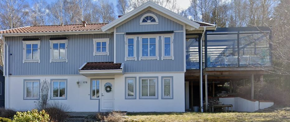

Hur ser det ut och vad är det som ansluter till gillestugan och sovrummets vägg till höger på bilden?
Är det öppet eller mark upp till källarfönstren i gillestugan? Beroende på hur det ser ut där kanske det går att gräva ut en djupare ljusbrunn eller gräva ut och sätta in större fönster?
Det är ovan mark och stora fönster men en altan i höjd med övervåningen som tar det mesta av ljuset …Gammelnörden skrev:
Nästan allt ljus kommer från fönstren i ritningens nederkant.
Jajamen, kan jag ordna, men om du menar den till höger på ritningen ovan har vi tyvärr en altan i nivå med plan 2 på hela den sidan, så där finns inte mycket ljus att hämta oavsett storlek på fönster osv…J Jarlsgård skrev:
Ja, dessvärre, men däremot används de mer eller mindre bara till att sova i så behöver inte vara stora. vi har funderat på att dela sovrummen nere till vänster på ritningen till 2 och då skulle ju sovrummet nere till höger inte behövas.J Jarlsgård skrev:
om man skulle sätta tillbaka väggen mellan sovrummen till nere till vänster skulle den dock inte hamna i mitten även om det ser ut så på ritningen, det mindre av de nya sovrummen skulle bara bli ca. 6 m2 vilket kanske ändå är i minsta laget. det andra rummet skulle bli ca 9 m2 vilket ju inte heller är jättestort, och två sovrum på ca. 7 m2 är väl också för litet kanske. vet ej vad standard säger om det är något att luta sig mot.
en lösning vore ju att på något vis byta plats på sovrum nere till höger och allrum, men jag kommer in på hur - toalett och eldstad komplicerar det för mig.

Sockelhöjd är kort och gott den del av grunden som är ovan jord kan man säga
Finns det någonstans runtom huset ni inte har altan? 😅
Alltså, en lösning är ju att göra "ljusschakt" i altanen ovanför fönstren, typ med ett metall galler eller liknande

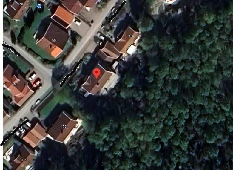

Jaha, då är jag med! Huset var tidigare suterräng men inte längre så även bottenvåningen är helt frilagd så att säga ... fast med altan längs hela baksidan och även hela sidan till höger på ritningen som sagt...J Jarlsgård skrev:
ljus schakt eller liknande kanske är en idé! dock är baksidan ganska skuggig (förmiddagssol) och fönstren på ovansidan ritningen är "halva" - 30-40 cm höga kanske. osäker på hur mycket ljus som faktiskt kommer in även med ljus schakt, men bättre än inget såklart!
johan_T skrev:
Ja det är ju en bra idé! Fönstren är ca 30 cm höga så vet ej hur mycket ljus det ger, men kanske
ljus schakt eller liknande kanske är en idé! dock är baksidan ganska skuggig (förmiddagssol) och fönstren på ovansidan ritningen är "halva" - 30-40 c, höga kanske. osäker på hur mycket ljus som faktiskt kommer in även med ljus schakt, men bättre än inget såklart!
yes, här kommer det. kartan tror jag är norr uppåt, söder neråt, på bilden är ju vägger till höger på ritningen till höger på bilden (skuggas av altan som sagt) ... säg till om du vill ha mer eller annat material, det där med energiknölarna låter ju lovande!J Jarlsgård skrev:
