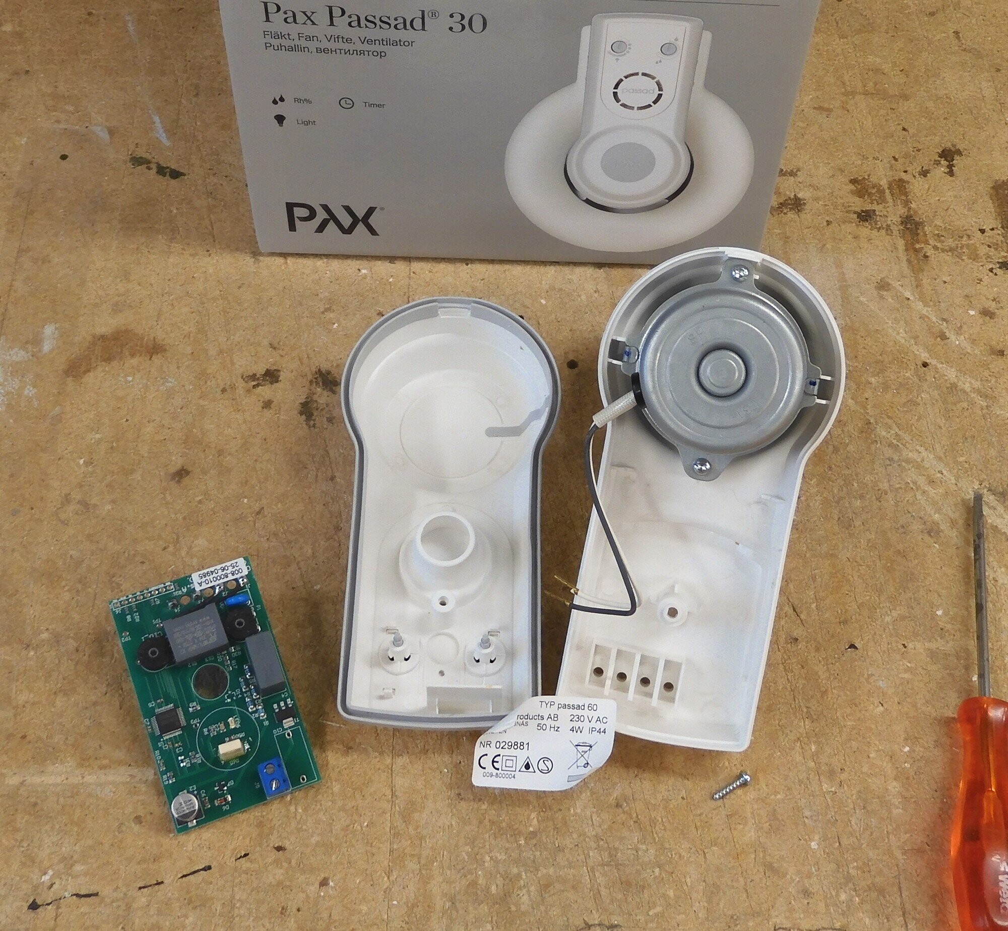

Ni som har Pax Passad 60+ som börjar låta illa för att kullagren är slut. Släng dem inte. 60+ finns visserligen inte att köpa men Passad 30 finns och de är identiska så när som att varvtalsregulator saknas. Skruva isär båda och flytta över det gamla kretskortet i den nya och vips så har du en ny Pax Passad 60+.
Jag har haft kontakt med Pax, men nej, det gav inget och själv har jag svårt för att kasta och ville helst bara byta lagren.
