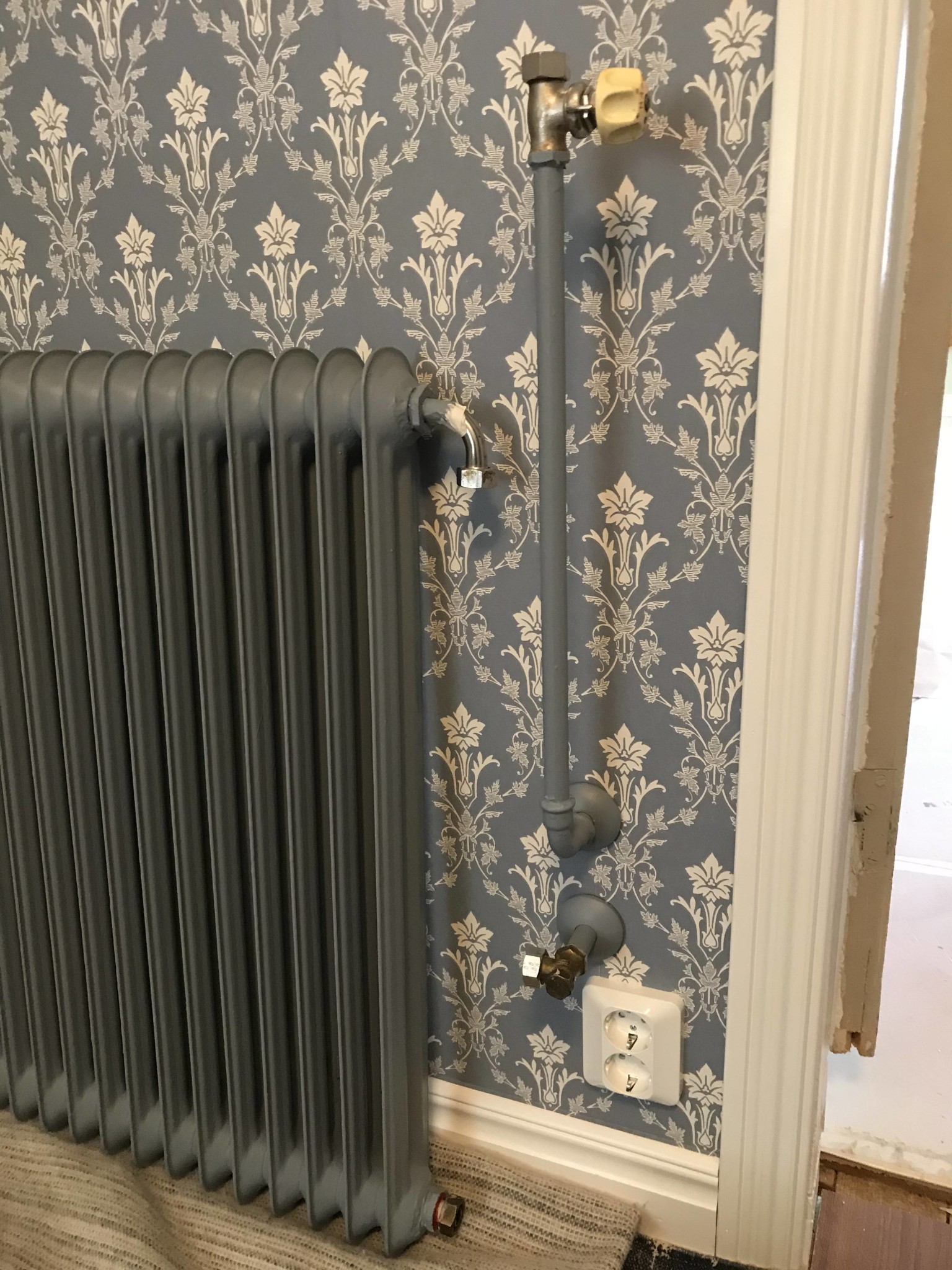

Efter renovering är de enda som återstår att sätta tillbaka den vattenburna radiatorn. Väggen har blivit tunnare efter renoveringen så jag tycker radiatorn hamnar ca 20mm för långt ut för att det ska se bra ut.
Finns det någon enkelt lösning för att få den närmare väggen?
Jag har sett div. excenters men det uppstår problem när ena anslutningen är lodrät och den andra vågrät.
Funderade ett tag på att bara sätta en excenter nere men inte vågar man väl trycka in övre anslutningen på plats? Jag är rädd att något händer nere i vinkelkopplingen.
Någon som har nått tips?

Upptäckte nu att det inte var så mycket som jag trodde!
Nedre röret ligger bra men att övre röret vid termostaten vinklar ut lite för mycket (ca 12mm)
det är inga problem att trycka det rätt med handkraft och skruva fast. Röret hamnar ju dock lite ”i spänn”. Är det risk att vinkelkopplingen längst ner börja läcka om jag drar ihop det så?

Tror att det kommer gå bra.A Amrich skrev:Upptäckte nu att det inte var så mycket som jag trodde!
