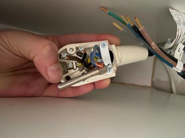

Gamla induktionshällen (400V 2N 16A) gått sönder efter 6 år (inkopplad av elektriker av förre ägaren av huset). Har nu köpt en ny häll (Siemens). Den nya hällen kan ha samma koppling enl anvisning som den gamla (bild nedan). Så jag tänkte helt enkelt replikera så som det var kopplat i Perilex stickkontakten.

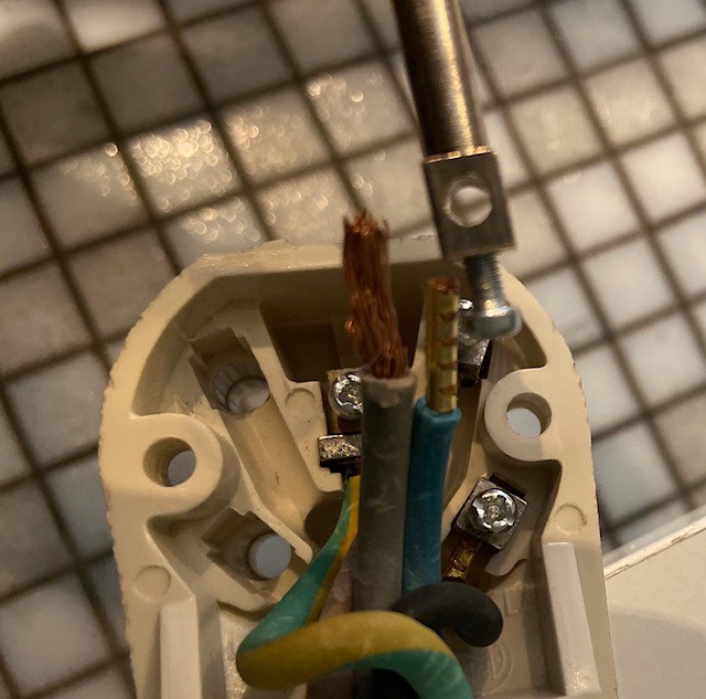

Problem: [Låter banalt, men jag vet faktiskt inte hur jag löser detta.] Jag får helt inte plats med både grå och blå (dubbla N-ledare) på samma "ledare" i Perilex-kontakten, d.v.s. den som ska anslutas till nollan.
Har tagit bort klammern på den gråa, men det är fortsatt extremt trångt (tror inte det hjälper jättemycket att pilla bort på den blåa också, alt. klippa och skala).
Se bild nedan där man ser diametern på hålet där koppartrådarna ska in och skruvas fast.
I den gamla kontakten var båda N-ledarna något tvinnade och instoppade i ledaren (bild nedan) men jag tror det blir svårt med de nya... ELLER? Hur gör proffsen här?
Mycket tacksam för lämplig/säker lösning då vi i familjen önskar kunna laga mat på hällen igen.

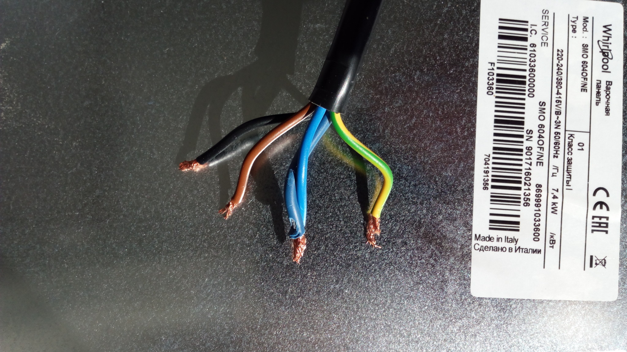

Kabeln ser ut att vara 2,5 mm2 , då räcker det med en nolla till hällen om det är 2 faser som matar, men då måste bygeln vara monterad i hällen.
Normalt är det en 5G1,5 mm² som levereras med häll och då behöver man dubbla ledare vid 1 fas matning.
Helt korrekt, den nya hällen har kablar som är tjockare än den gamla hällen (2,5 mm2 jmf 1,5 mm2 verkar det som, tänkte inte på det själv.)L Leif i Skåne skrev:
Det är två faser som matar, ja, men känns lite "chansning" att bara koppla in en av nollorna, och i så fall vilken?...grå el blå?
Nu har jag dessutom bara den blåa som har "klämman" kvar...
Ska kolla upp om jag kan se om det är byglat mellan N-ledarna i hällen!
Funderar dock också på om det finns Perilex kontakter med plats att skruva fast dubbla 2,5mm2 kablar till samma "ledare" (ska undersöka det) eller någon som vet?
Alternativt kan jag prova förstora hålet (till mer avlångt) så det går in 2st 2,5 mm2, dvs borra upp med en lite metallborr.

Med 2,5 mm2 behövs bara en kabel och den skall vara BLÅ.
Den grå kan du som nämnts klippa bort i båda ändar. Men bygeln måste då finnas i hällen.

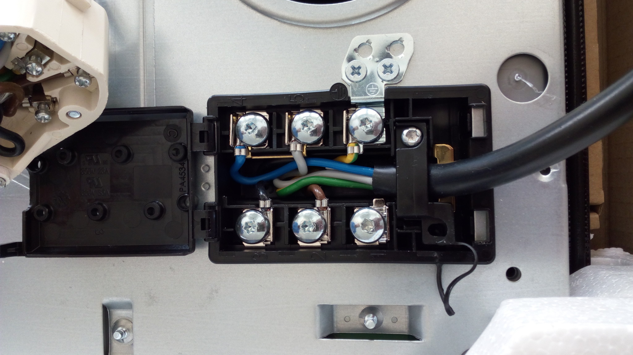

I praktiken består hällen av 2 delar vänster och höger med separat matning och nolla. Men elektronik och display får spänning från den ena fasen.

När du har ett perilex-uttag så är det tre fasförskjutna faser, inget annat, och då behöver ju inte nolledaren ha någon större dimension än de två andra.
Så det enda att kolla upp är att den blå och grå på något sätt är sammankopplade i hällen, dvs in i samma plint eller att det finns en bygel där, etc.
Hopkopplingen behöver ej ske i kontakten.

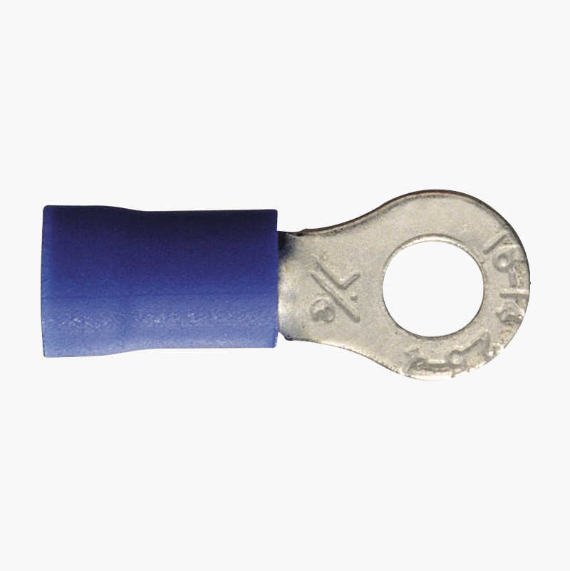

Jag har annars funderat på att montera en ringkabelsko (för 2,5mm2) och fästa precis under skruvhuvudet (dvs skruven som pressar fast kopparänden inne i ledaren i perilexkontakten (tror det får plats), så kan jag alltså fästa både den grå och blå ledaren dit. (Jag misstänker starkt att de olika N-ledarna ej är byglade i hällen)

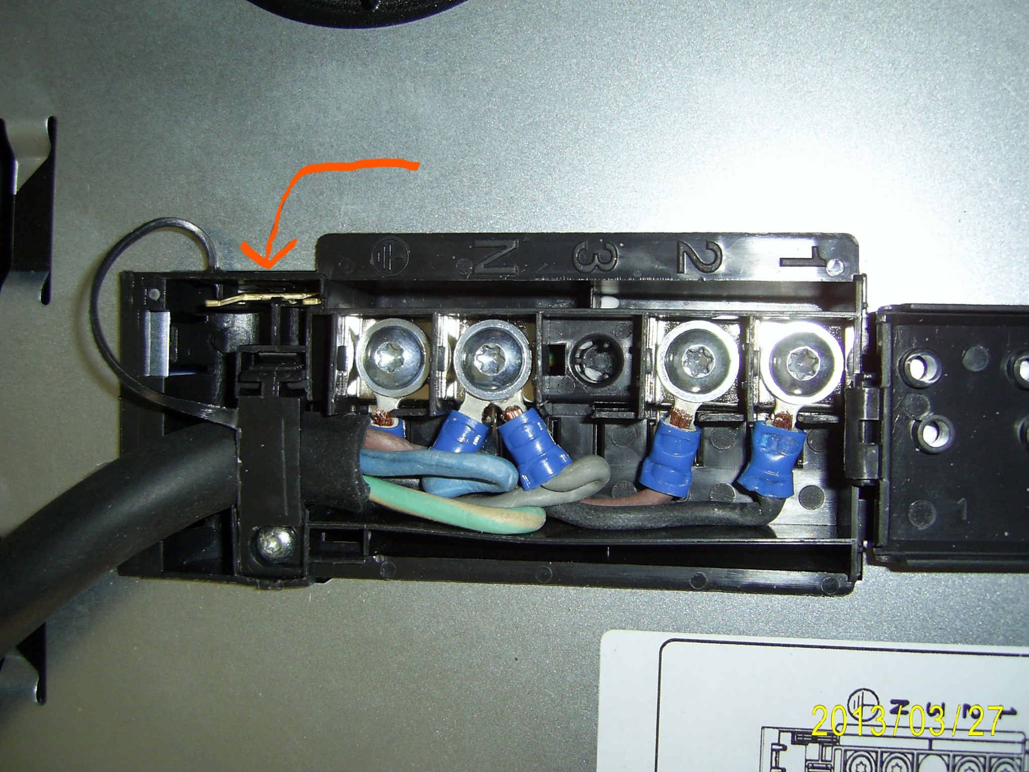

Om det inte finns en bygel ( den brukar sitta i en ficka i plasten i hällkopplings dosan se pilen
Annars kan man bygla med en kort kabel och kabelskor.
Denna IKEA häll har bar en terminal för Nollan.

Det blev så att jag monterade en ringkabelsko för 2,5 mm2 trots allt, så jag kopplade alltså in båda 2,5 mm2 N-ledarna i kontakten, fick göra en aningens mer plats för att kunna skruva ihop kontakten (ta bort ett par mm fr ena "plastpipen" för att få ihop den snyggt utan glapp. Hällen funkar nu fin fint (än så länge)
Kändes lite osäkert att ej koppla in gråa för mig då jag hade svårt att avöra om de två (blå och grå) var byglade i hällen. Lite konstigt att det inte är anpassat från början i en Perilex-kontakt att ansluta dubbla kablar (2,5 mm2) enl 400V 2N 16A kan jag tycka.

Det är inte alls konstigt då det inte finns några stickproppar som är avsedda för dubbla ledare på varje terminal, man gör aldrig så. Jag vill hävda att tillverkare av spisar har en felaktig konstruktion. Framför allt hör dessa typer av hällar inte hemma i Sverige.P Peace_105 skrev:
Det är trots allt en standard hos alla tillverkare som levererar häll med kabel oftast 5X1,5 mm²
Installeras den mot 1 fas upp till 32 A används två ledare = 3 mm² både till matning och nolla.
Installeras den mot 2 fas använder man en ledare 1,5 mm² till varje fas och i teorin räcker det med en Noll-ledare 1,5 mm² men för att slippa att mecka i hällen har man gjort på det viset. I praktiken är det 2 st helt separata hällar som matas helt separat och därför finns det ingen bygel utan delningen till vänster och höger sida sker i Perilex / kopplingsdosan.
Till o med vissa leverantörer har 5- ledare med 2 st Blå!
