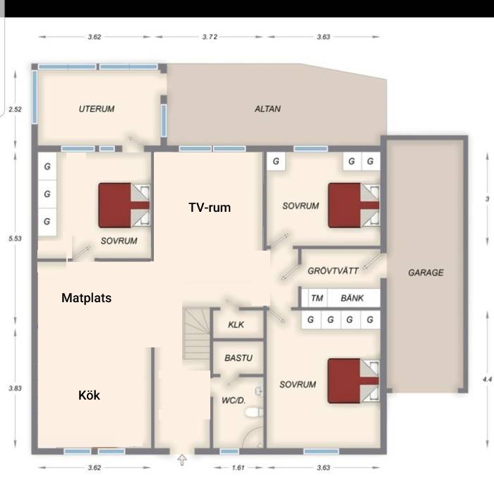

Har denna planlösning. Alla rum är väldigt små och vi är en stor familj (finns övervåning med 2 sovrum till). Huset är egentligen byggt som enplans med 3 sovrum. Totalt 107kvm på nedre plan.
Vi skulle vilja få större ytor. Eller i alla fall större kök. Vi planerar att i framtiden bygga ut hallen så den blir större. Men med befintliga övriga ytor, hur kan man bygga om så köket blir större. Som det är nu har vi matbord med 6 platser men det är väldigt trångt.
Det har funnits tanke på att slå ut väggen mellan kök och vardagsrum, men det ryms ändå inte med tanke på dörröppningarna samt att tv & soffa ska få plats. Eller? Har ni någon annan tanke kring det?
Behöver nya, smartare och mer lösningsfokuserade ögon! Det ska helst kosta så lite som möjligt men kom även med förslag på lösningar som kostar lite mer (förutom utbyggnation).

Frågan är väl vilka befintliga ytor/rum kan ni tänka er att frigöra för att få plats med utökat kök och hall?
Kan sovrummet bredvid vardagsrummet tas bort?
I så fall kan man ju låta soffgruppen gå in i det sovrummet för att skapa plats för större kök i nedre delen av befintligt vardagsrum.

Alla rum behövs. Vi är 2 vuxna och 4 barn i varierande åldrar så vi behöver alla sovrum. Det är vardagsrum, kök och hall man kan ändra på. Men frågan är hur. Tanken som vi funderat mest på är att ta bort väggen mellan vardagsrum och kök, flytta köksbänkarna så det går mot ytterväggarna istället dvs vrida köket ett halvvarv och då kunna ha ett längre bort mitt mellan vardagsrum och kök. Men tänker att det kanske blir för plottrigt?

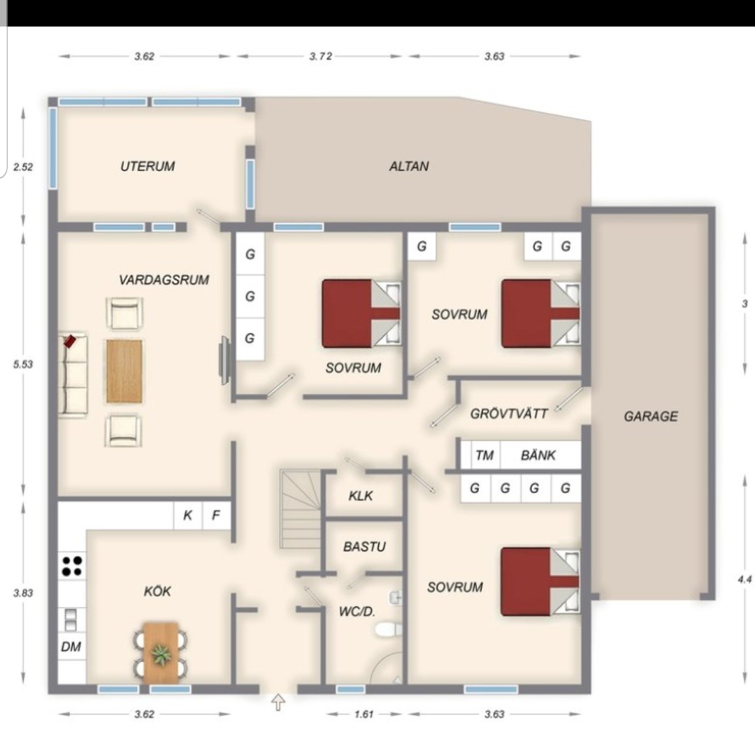

Kan ni tänka er att göra en rockad mellan sovrummet i mitten och vardagsrummet?
I så fall skulle ni kunna få till ett större kök och ett ungefär lika stort vardagsrum som ni har idag på bekostnad av att vardagsrummet blir lite mer genomgångsrum. Skulle dock tro att det vore önskvärt att ni sätter in fler fönster i det nya vardagsrummet och helst vid matplatsen (men det kanske inte är möjligt, är det ett kedjehus?). Om det inte funkar kanske matplats och köksdel kan byta plats för att få mer ljus vid matplatsen.
  • Husritning som visar förslag till omorganisation av rum för ett större kök och nytt vardagsrum.

Åh tack för svar. Bra idé!
Det är ett fristående hus, men det är väldigt nära grannen. Fönster skulle man kunna ha, men mab skulle se rakt in i grannens vägg i princip. Men ljus skulle ju komma in. Ska absolut fundera på denna lösning!

Vanligast folk brukar göra är ta bort kök - v-rums väggen, flytta köket så den går som ett u , start från dörröppningen och under fönster och vidare, sedan ut med en köksö , blir sittplatser även i mot köksön, köksbordet hamnar in mot v-rum, öppna upp ett fönster på den väggen som inte ha fönster.

Tack! Hur löser man det så det blir snyggt mot fönsterna med bänken i så fall? Vi har fönsterna i köket ut mot gatan. Nederkanten på fönsterna är cirka 10 cm lägre än vad bänken höjd är. Det innebär isf att bänken kommer gå upp över fönstret..

Man monterar en skiva på baksidan av köks inredningen som går mot fönster salningen,så har man en tät anslutning ner dom 10 cm till blombänken, kolla bara att fönster går utåt vid öppning eller om det är vrid fönster,, vissa sätter diskbänken där så man kan kika ut medans man diskar.

En enkel lösning är att skaffa en gammaldags kökssoffa, där får tre personer plats att sitta och man sparar då en halvmeter i djupled då soffan står direkt mot väggen.

Hur är det med skalan på möblerna?
När jag jämför sängstorleken med de rumsmått som är angivna så verkar ju sängarna typ 160 cm långa. Är det samma sak med soffgruppen?
Hur mycket fritt utrymme har ni egentligen i vardagsrummet?
