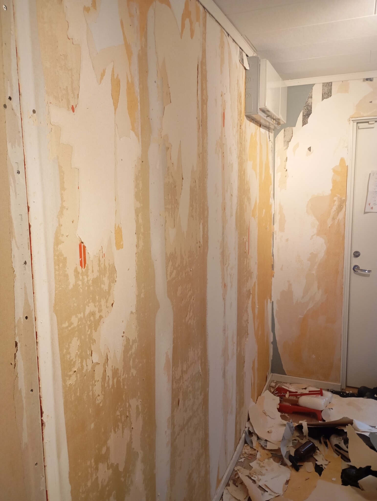

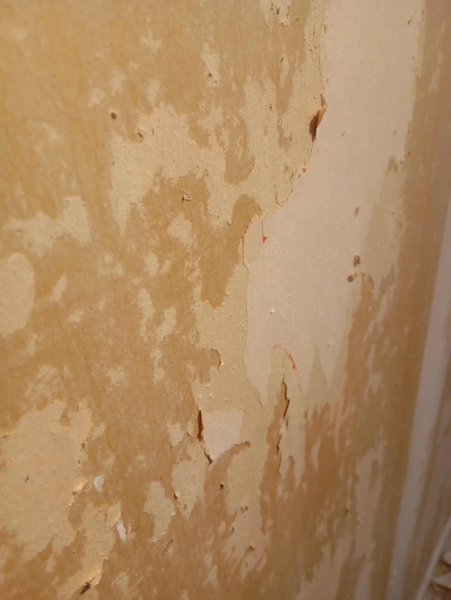

Jag håller på och ska ta ner gamla tapeter då de hade släppt från väggen och allt var väldigt bubbligt. Många partier sitter dock som sten och detta gör att väggen blir både fnasig och ojämn. Under tapeten är en gipsskiva och av den anledningen vill jag inte ånga eller vattna då det luckrar upp gipsskivan.
Planen är att måla väggen men jag fattar inte hur jag ska få till en yta som går att måla på.
Tapeterna är uråldriga papptapeter som är bladtunna och man får bara lös minimala tussar åt gången. Vad gör jag??

Kanske inte så mycket hjälp, men jag har samma problem i ett pågående projekt. Kan inte ånga för då förstörs gipset under när man sen skrapar.
Min plan är att riva bort det som är löst, spärrmåla och sen rullspackla. Annars är det väl att sätta nytt gips som gäller, alt renoveringsgips över.

Måla på tapet - så gör du steg för steg: https://www.byggahus.se/renovera/mala-tapet
