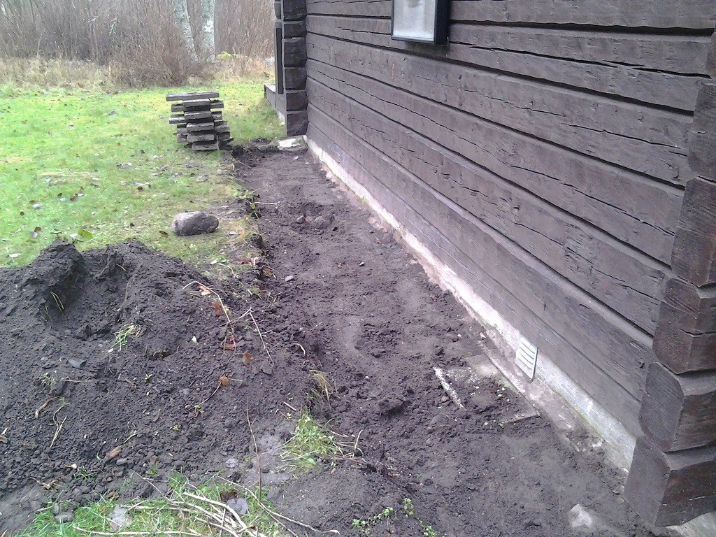

Jag har köpt mitt första hus och har en del renoveringsbehov som jag hoppas forumet kan hjälpa mig med. :)

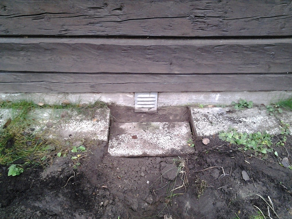

Det stora problemet är fuktpåverkan och jag har börjat gräva lite för att åtgärda vattenavledning och obefintligt dränage. Nu har jag en fundering på ena kortsidan av huset, där det låg plattor som det växte gräs under så det gick upp mot träet på timmerväggen samt att ventilen på grunden var halvt igentäckt. Jag grävde och kom underfund med hur det skulle vara praktiskt att lägga plattorna vid grunden, men det innebär att jag får gräva ner gräsmattan ca 20 cm, vilket då innebär att lutningen på gräsmattan kommer gå mot huset.
Jag lägger med en bild på hur det såg ut med plattorna först och en nedgrävd platta med hur jag skulle vilja att det skulle se ut, samt en översiktlig över gräsmattan. Finns det någon lösning på hur man kan göra för att lägga plattorna som jag funderade på utan att behöva gräva ner resten av gräsmattan för att få frånlut från huset?
Hoppas jag gjort mig förstådd och att ni har bra svar att ge. :)
Ja men det är tyvärr bara att bita i det sura äpplet och schakta om marken de närmaste metrarna så att frånlut uppnås.
