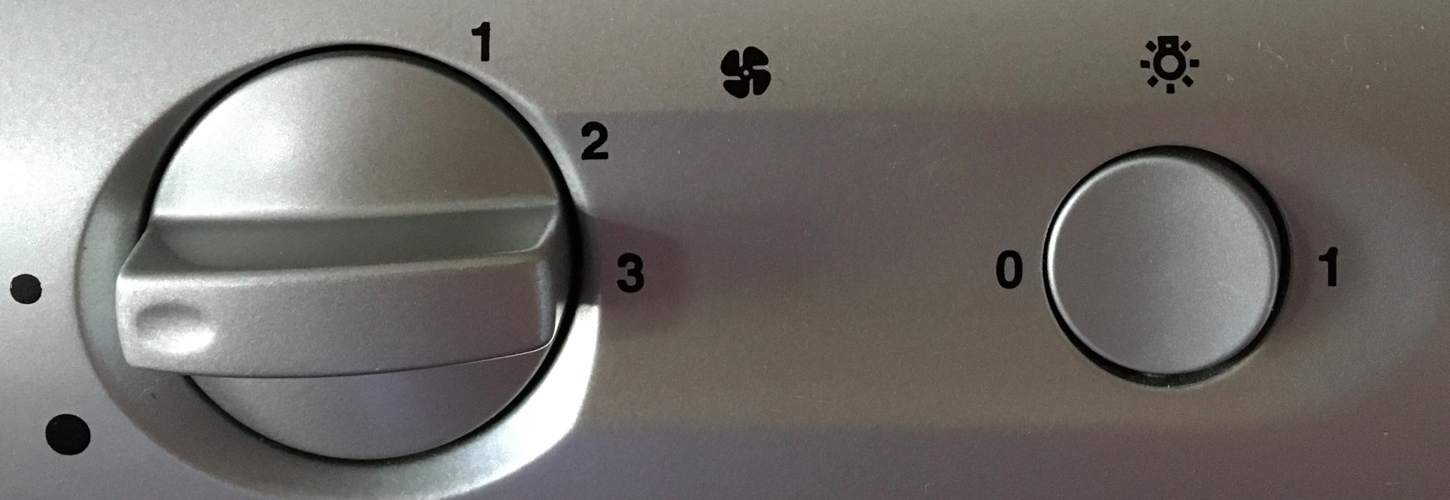

Ventilation i huset har tillluftsventiler ovanför vissa fönster och sedan frånluftventiler (runda vita) i badrum.
Sen i köket finns skitdålig Franke fläkt. När man lagar mat luktar det i hela huset.
Jag tror ventilationssystemet heter mekanisk frånluft enligt http://www.fresh.se/sv/din-inomhusmiljo/tilluft-franluft-sjalvdrag.php
Inte helt säker.
Inte helt säker.
Köksfläkten ska inte gå till din mekaniska ventilation , det oset ska ut på taket direkt med den fläkt som sitter i kåpan , om du stänger av ventilationen och kör köksfläkten vid matlagning ,
blir det samma resultat då , så har du ett stort undertryck i huset , som gör att köksoset inte ventileras ut -
Om det blir bättre försök att sänka farten på ventilationsfläkten och prova dig fram
Fläktar
Stämmer säkert att ventilationen är mekanisk frånluft, vanligt jämfört med byggåret. Däremot kanske inte fläkten fungerar som den ska längre och det är därför det luktar mycket matos. Man kan behöva byta fläktmotorn. Liten punkt betyder normalt fläktdrag och stor punkt att fläkten på taket går i forcerat läge.
Det är en lustig en , tydligen så är vredet övergripande båda fläktarna , är det bra fart på köksfläkten , kan testas med ett hushållspapper under , det ska suga fast ordentligt , ursäkta men har du rengjort filtret som sitter i fläktens undersida ?
