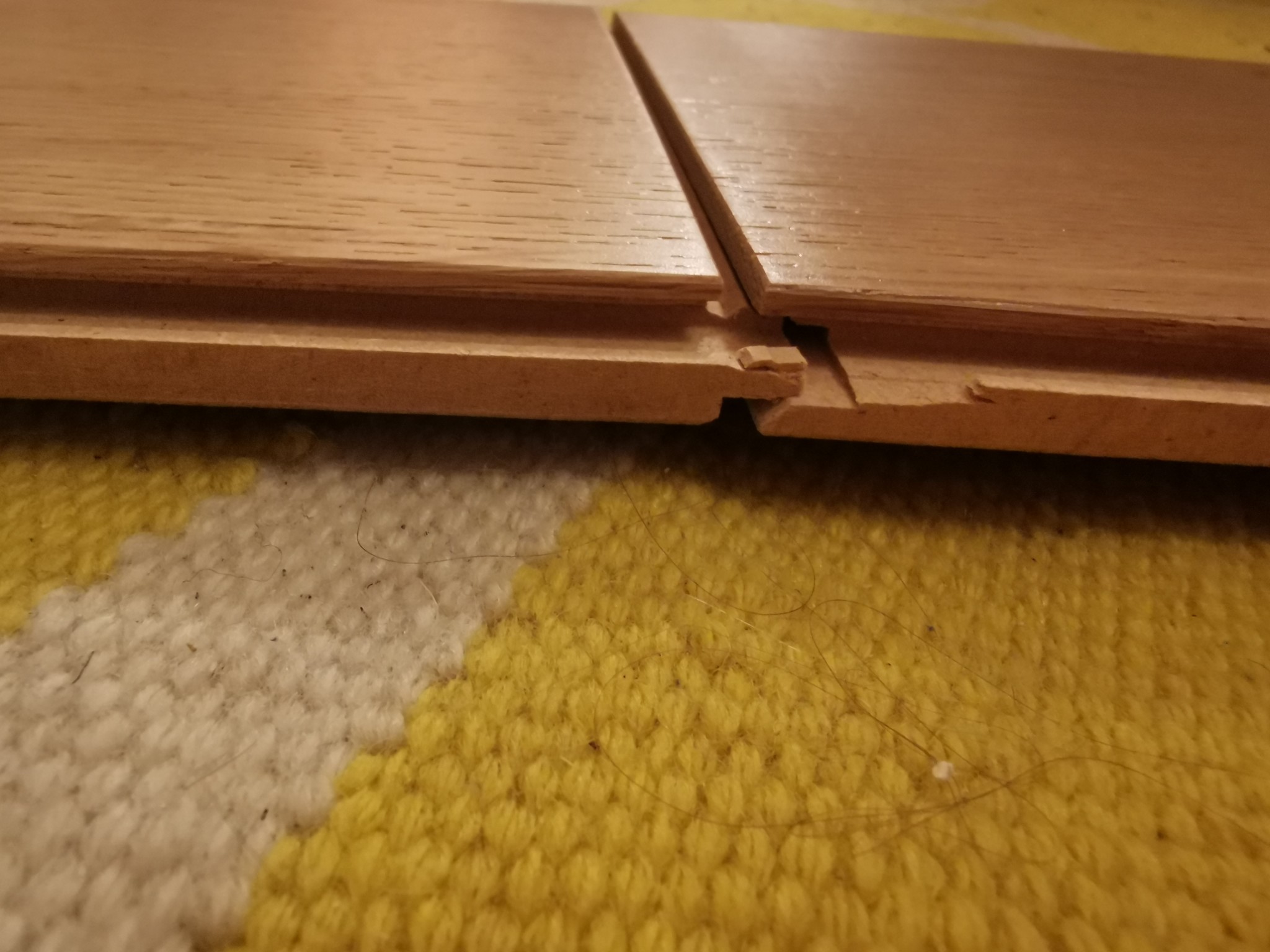

Hej, har ett clicktec golv, ett sånt här: https://www.hornbach.se/shop/Parket...t-mattlackad-ek/8675307/artikel-detaljer.html

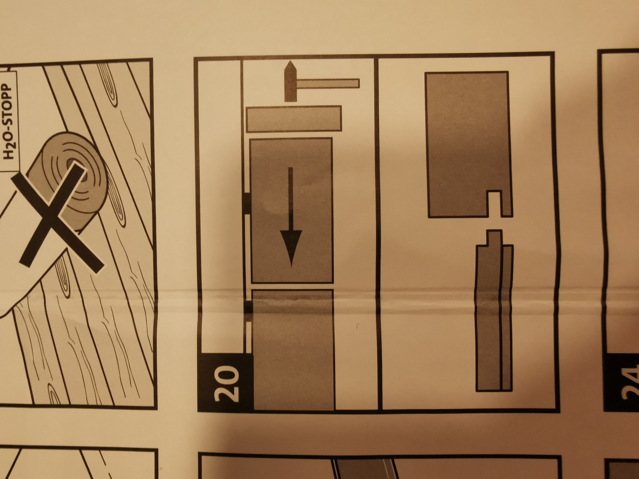

Anvisningarna som kom med golvet visar att man ska lägga kortändarna bredvid varandra och sedan banka ihop. Se bild.
Hornbachs kundtjänst sa att man ska vinkla 70 grader och sedan "klicka in". Även deras video om golvläggning visar detta.
I en annan tråd skriver en Byggahus-medlem att de behövde banka in kortändarna.
Ser ni hur man ska göra? Jag har givetvis testat båda råden utan framgång. Men jag har inte bankat med världens kraft då jag inte vill skada golvet. Jag har använt slagjärn och hammare för att banka.
  • Närbild på ej ihopsatt ekparkettgolv med synlig klickfog över gul och vit matta.
  • Illustration av instruktioner för golvläggning med clicktec-system där bitar ska passas ihop.

Jag har lagt ett enda klickgolv och satte ihop alla kortändar och sedan långsidan mot förra "brädan"
Om man skulle göra så vet jag inte men det fungerade.

Jag har faktiskt fått ihop en kortände nu. En enda. Fick banka hårt. Nästa verkar helt omöjlig med slagjärnet.
Protte, det var ett bra tips att först sätta ihop ändarna och sen mot långsidan. Tror det kan hjälpa.

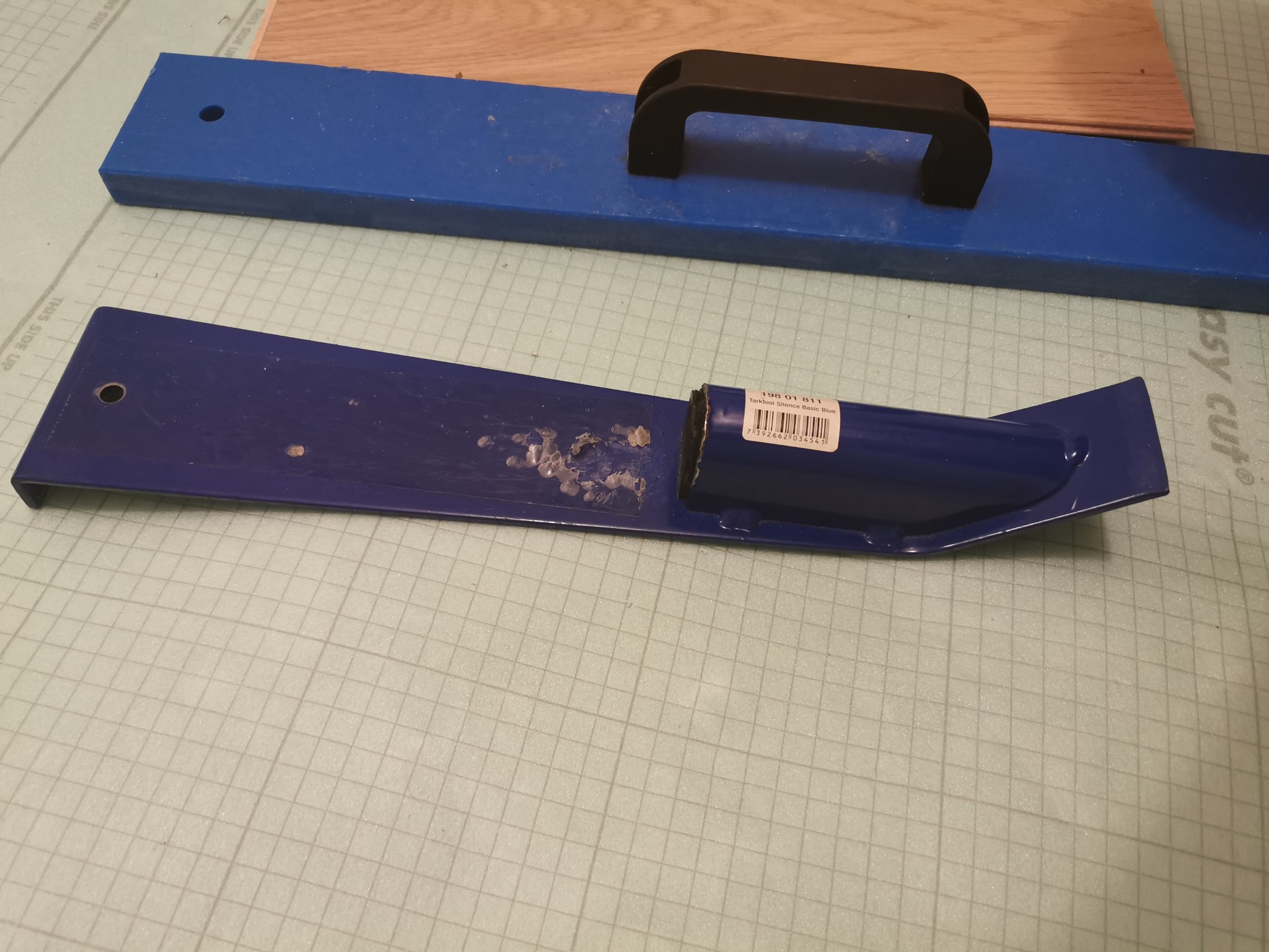

Hörrni, Hur kan jag få till större kraft än med hammare och slagjärn? Väggen är ju i vägen för att få större sving plus jag är inte så stark.
TeroM TeroM skrev:
Du behöver använda ett parkettjärn, tex.
[länk]
TeroM, jag trodde detta var rätt? Fick med i ett tarkett-kit. Det är denna jag har använt.
  • En blå slagkloss från Tarkett och ett avskalat verktyg på ett rutigt underlag.
japp, fyrkantiga är slagklossen du använder när du har plats att slå utifrån, järnet när det är tight. Du skulle kanske ha ett längre järn om du inte får plats att svinga med den du har.

Och enligt din bild skall du ha en slagkloss med skåra för att inte förstöra sponten på brädan
